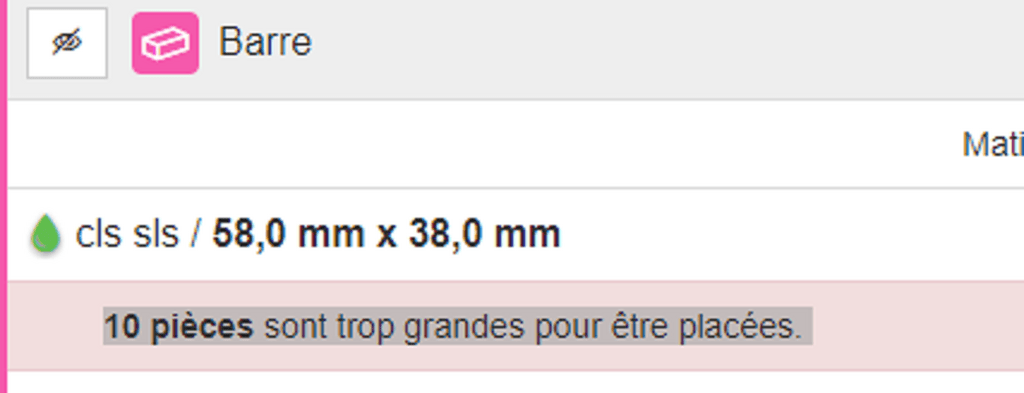

Bonjour !
j'essaie de générer un rapport pour connaître le coût d'un projet et pour un de mes éléments j'ai ce message d'erreur : 10 pièces sont trop grandes pour être placées.
Je les ai mis en "barres"
Comment y remédier ?
Merci :)
C'est qu'il y a des pièces de la matière "cls sls" qui doivent être plus longue que la barre standard que tu as configuré sur cette matière.
Le rapport calcul tous les calepinages. Surement que tu n'as pas configuré celui de cls sls / 58 x 38.
  1. S'assurer que la barre standard sur les propriétés de la matière sont bien ce que tu veux
  2. Depuis la fiche de débit, configurer le calepinage du bloc cls sls / 58 x 38.
