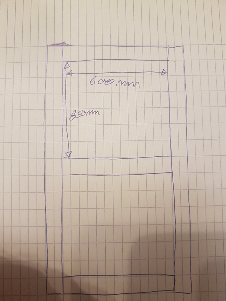

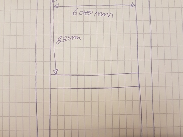

Je réalise une porte en meranti pour l exterieur.
Elle sera composée de 2 panneaux et d un cadre avec 3 traverses.
Les traverses et montant feront 55mm d epaisseur et 10 cm de large.
Les 2 panneau sont réalisés avec des planches de 22mm assemblées en rainure languette.
Les panneaux font 85 x 60 cm.
Voire croquis (pas à l échelle)
Ma question:
Quelle profondeur faut il pour les rainures et avec quel jeu?
1,5 cm d encastrement et 5mm de jeu de chaque côté ?
Donc des rainures de 2 cm?
Prevoir moins de jeu sur les traverses vu qu e le bois travaille moins dans l axe longitudinal?
Merci d avance
Julien

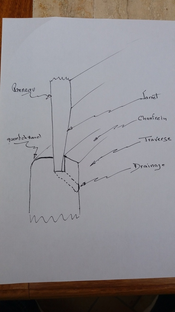

Couper les angles voir mes pas a pas.
A défaut de plate bande sur tes panneaux.
Fait au moins un "jarret" périphérique cote exterieur.
Juljul
merci à toi pour ces précisions. Je commence à avoir des bonnes infos pour cette réalisation qui sera une première pour moi.
Par jarret, tu entends un genre de moulure à poser au coin entre montant et panneau? Quid d'un joint de silicone entre panneau et montants/ traverses pour éviter que de l'eau rentre dans la rainure?
Je ne connais pas le silicone
Juljul
Super, merci pour le schéma et bonne année à tous.
Encore qq qst:
pour le jaret, tu le ferais de combien de mm?
Retirer 3ou 4 mm?
Sur 5 cm de haut?
Je vais le faire droit avec un chanfrein au dessus, je n ai pas de toupie.
Qst esthetique, j hesite à faire un jaret périphérique vu le travail sans toupie...
Et pour le drainage, tu penses à des trous sous les rainures des traverses?
