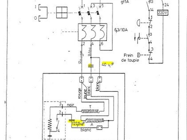

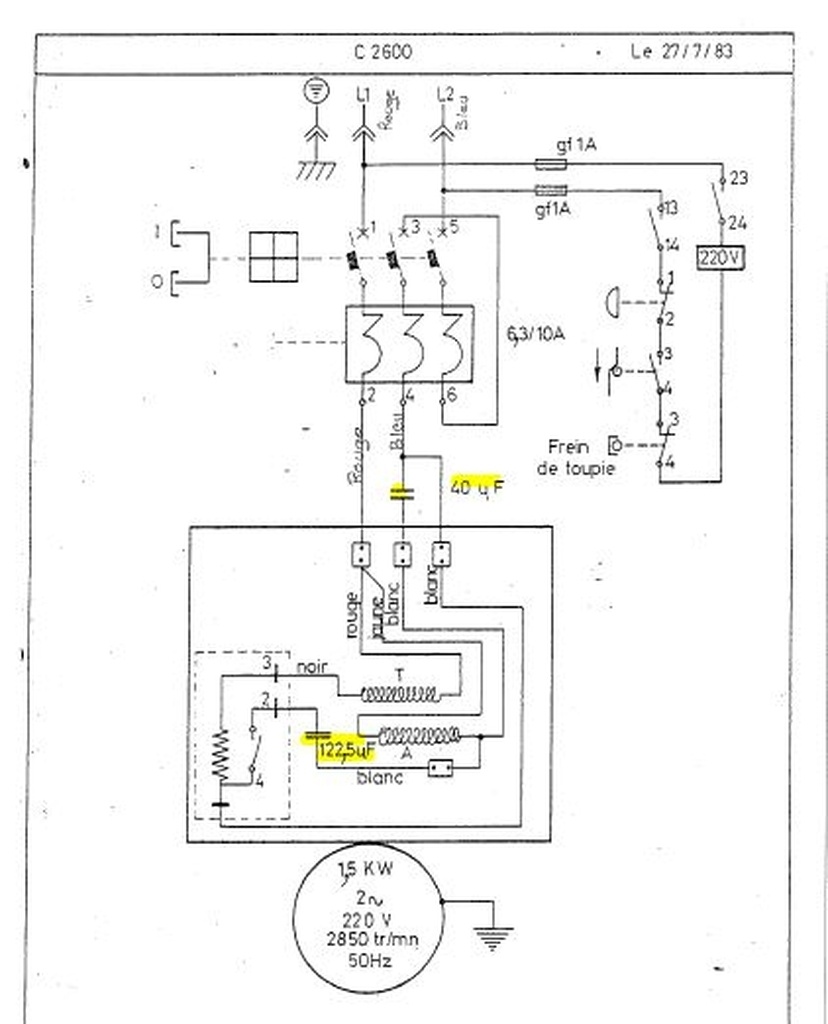

Les valeurs de capacité que tu as indiquées ne correspondent bizarrement pas à celles inscrites sur les schéma électrique de la C2600 en monophasé (Cf image). J'abonde dans le sens d'ARA: Si la bécane n'a pas tourné depuis un certain temps et a été mal stockée (milieu humide) ou maltraitée durant sa carrière, faire tourner le moteur à la main est une sage précautions de sorte à éliminer tout frottement anormal à l'origine d'un appel de courant au démarrage, que l'un ou l'autre des condensateurs n'a pas supporté. Si le moteur tourne librement, cela semble signifier que le déphasage généré par les condensateurs, n'était pas au rendez-vous lors de la mise en route.
