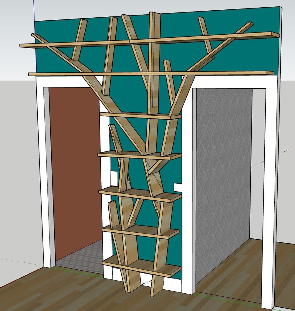

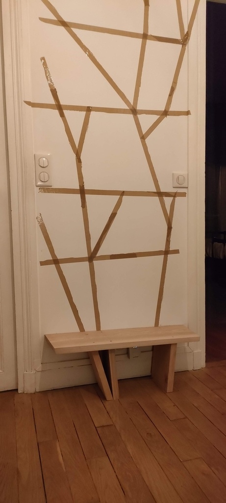

J'ai pour ambition de faire une bibliothèque arbre en frêne déjà modélisée sur Sketchup puis au mur avec des scotch (avant de repeindre le mur)

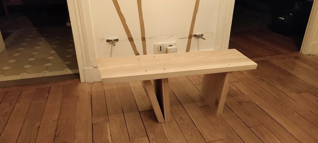

Je pensais mettre des équerres invisibles dans chaque planche horizontale.
C'est ce que j'ai fait sur la première mais je me demande si ce n'est pas un peu to much, car elle tient parfaitement bien sur ces 3 appuis.
Les planches font en moyenne 25cm de profondeur, épaisseur entre 2 et 3cm, les tiges des fixations 12cm.
A votre avis, qu'est ce que je fais pour les suivantes?
Percer, défoncer les planches, et mettre les fixations au mur représente un travail non négligeable.
D'un autre côté, positionner et fixer les planches au mur, m'aide ensuite à avoir les bonnes mesures (longueur, angle) pour les morceaux verticaux.
Ceux-ci seront visés, collés à la planche du dessus et lamellés, collés à la planche du dessous.
Qu'en pensez vous?

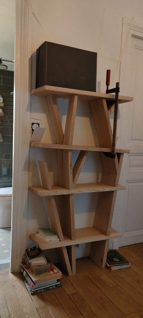

Petit à petit, ça monte.
Et avec une machine à coudre de 15kg sur le dessus, ça tient large!
Je mettrais un fond, une plaque de mdf épousant entièrement la forme du mur (peint ou tapissé comme auparavant), sur laquelle je visserais les planches. Le fond est ensuite vissé au mur.

Ok, mais je pense qu'au final, ce serait beaucoup plus long en mettant un fond, plutôt que de fixer les étagères avec les équerres invisibles comme j'ai commencé à le faire. Merci en tout cas du conseil
Greg94 Ben, si tu penses tout seul, faut pas demander de conseils... Je peux te dire qu'il est évident qu'avec un fond, tu te simplifieras grandement la vie et que ce sera bien plus solide que ton truc... Mais bon, si tu sais mieux, vas-y, vas-y...
Greg94
Kentaro , houla, faut pas le prendre comme ça. Tous les conseils sont bons à prendre, et je vous remercie tous d'avoir pris le temps de répondre, mais le fond me paraît plus compliqué à faire au niveau mise en œuvre. Je ne vois pas par exemple comment fixer les étagères au mur avec des équerres invisibles si il y a un mdf entre
Greg94 Mais enfin.... Réfléchis un peu... Si tu mets le plateau de mdf, tu n'a plus à fixer les étagères sur le mur avec des trucs invisibles!!
Tu fixes les étagères par des vis sur le mdf, les étagères reposant pas ailleurs sur l'échafaudage en dessous.
Et ensuite, tu visses la plaque de mdf dans le mur.
C'est tout.
Greg94
Kentaro Ben, tu disais dans un autre message "De toute façon, il faudra que TOUTES les étagères soient fixées au mur... Sinon, cela va s'effondrer sur le coté." D'où ma question.
Et c'est pas la peine d'être condescendant avec je cite "ton truc ..." Ou "Réfléchis un peu ..." !
Greg94 De toute façon, il faudra que TOUTES les étagères soient fixées au mur... Sinon, cela va s'effondrer sur le coté.
La plaque de mdf peut être fine, du 10 mm, par exemple.

Si ta bibliothèque est comme sur le dessin sketchup, alors mets des équerres... Sinon ça tiendra pas.
D'ailleurs, une fois les gabarits réalisés, le perçage et le défonçage vont assez vite.
Greg94
Oui, elle sera comme sur SketchUp. Sur la partie au dessus des portes, oui les équerres sont obligatoires. Sur la partie centrale, je suis moins sûr maintenant. Merci
