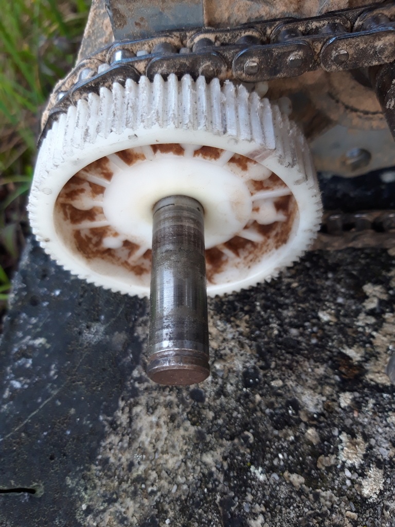

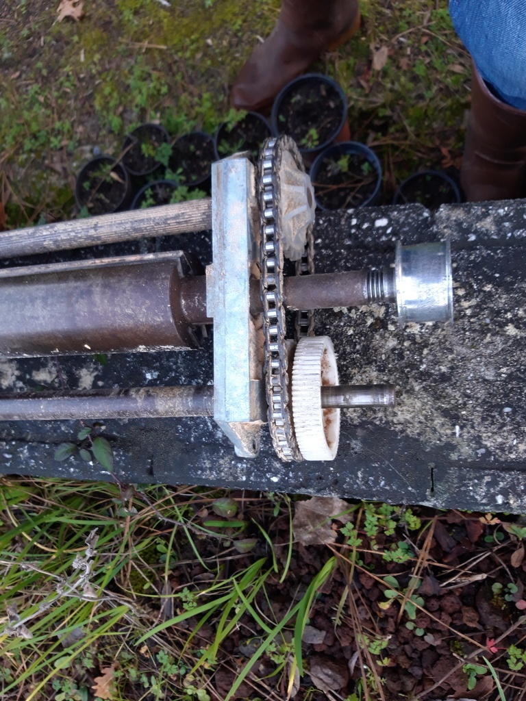

Voici 2 photos de la roue dentée

Je sus étonné de ne pas voir de clavette sur la photo?

Il y a un circlip que j'ai retiré pour retirer l 'ensemble de la combi. C'est tout.
cazaux je vois bien la gorge du ciclips en bout d'arbre. Ma question est comment ce pignon en "plastique" est solidarisé à l'arbre? D'ou mon insistance à chercher une clavette.
Ceci n'empeche pas celà, l'extracteur à trois griffes est toujours d'actualité. Si tu n'en as pas tu emmenes l'ensemble chez ton garagiste préféré. Il se fera un plaisir de te depanner.
JPLegno
racmterrof Oui, il y a une clavette, son petit nom c’est «48» dans la nomenclature de la machine. Ensuite la pièce s'extrait en principe facilement à la main.

Je n' ai pas vu de clavette

cazaux As tu regardé dans la documentation de la machine ?
Parles-tu d'un pignon? Ou de l'arbre crante d'entraînement du bois?
Difficile de répondre sans une petite photo
le serre clip serre à immobiliser l'engrenage latéralement.
regarde s'il y a une goupille en travers de l'axe mais dans ce cas je ne vois pas l'utilité de serre clips. Il y a probablement un épaulement sur l'arbre juste derrière l'engrenage. Ainsi entre cet épaulement et le serre clips l'engrenage est totalement immobilisé
sinon c'est monté sans jeu et il te faut un arrache roulement pour l'extraire sans la détériorer
