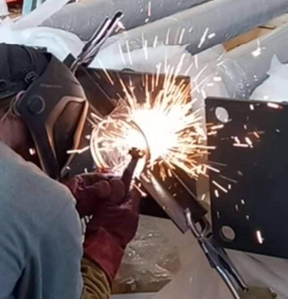

Ça se fait relativement bien au plasma. Ca se fait également à la scie sauteuse avec la bonne lame.

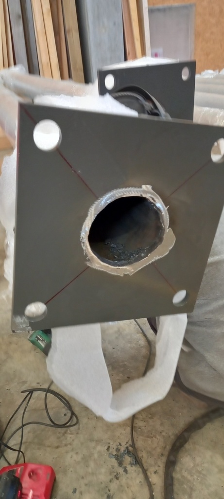

J'ai pas tout dis, j'ai 14 trous à faire et qui seront pas visible.
Du coup un métallier va venir avec son poste de découpe plasma !

Euh, oxycoupage au chalumeau non ?
ça me paraît le plus simple et accessible.

Effectivement oxycoupage ou plasma !

Te faire prêter un découpeur plasma ?
jmdef
(Mais une belle bête parce que 15mm il faut pas un truc de bricolo...)

Merci jmdef,
J'ai regardé ce que ça donne. En effet, ca a l'air efficace !
Découpeur plasma

ben la solution "propre" c'est oxycoupage ou plasma, 5 minutes chez le ferronier du coin. sinon, à la disqueuse avec un disque bien fin d'1.5mm, on peu bien dégrossir, puis avec un disque un peu plus gros on fignole, mais ça demande un peu de doigté, et 80 c'est petit, et 15mm c'est épais, faut attaquer de front sur la périphérie, et transformer beaucoup de ferraille en poussière.

A la sauvage: Percer un premier trou et avec un vieux poste à souder avec l'ampérage au taquet, bruler des baguettes...😱
