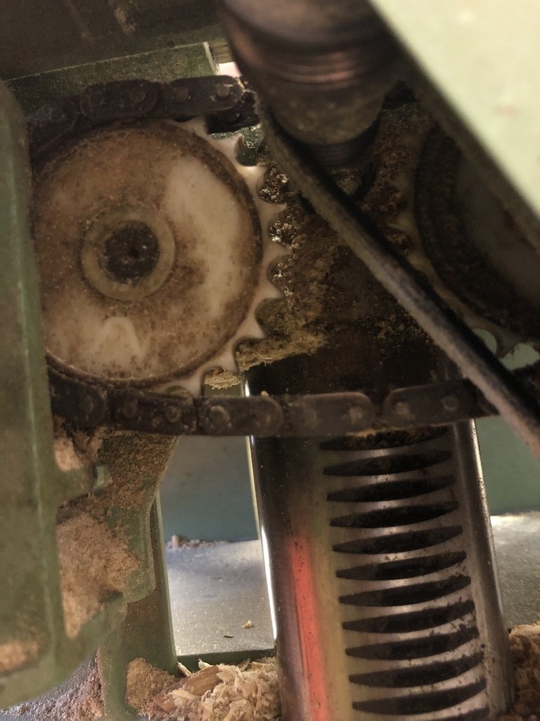

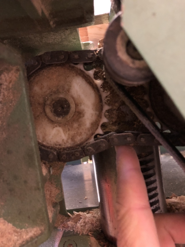

Bonjour et merci pour ta réponse.
Voici les photos :
Elle s’est détendue à l'usage…
Cdt
là où je pense que tu te méprends c'est sur le principe de travail de la chaine. dans ton cas il ne faut s'occuper du bas mais exclusivement du haut. En haut elle est en parfaite traction et remplit son rôle. Pour moi c'est une situation normale.

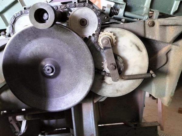

Sinon le constructeur aurait ajouter une tendeur. Le tendeur sur la photo de nigloo montre une chaine qui a un double rôle d'entrainement, ce n'est pas ton cas.
si les pignons sont un peu usés c'est une autre histoire mais tant que le tout fonctionne!!!! ce qui te laisse le temps de chercher des pignons éventuellement.

une hypothèse à vérifier : à l'époque où j'avais une Lurem 26 plus, lorsque la chaine était détendue et frottait un peu sur le haut de l’arbre de la raboteuse, c'était que les bagues de friction des rouleaux entraineurs étaient usées, et ainsi l’écartement des roues dentées était réduit.
Je ne sais pas si sur la C20 ce sont des bagues ou des roulements, mais ce serait à voir (?)

regarde si comme le glaude le suggère tu n'as pas un tendeur de chaine comme celui la

La chaine frotte sur l'arbre de la "dégau ",je continue l'inspection du combi et vous tiens informé.
