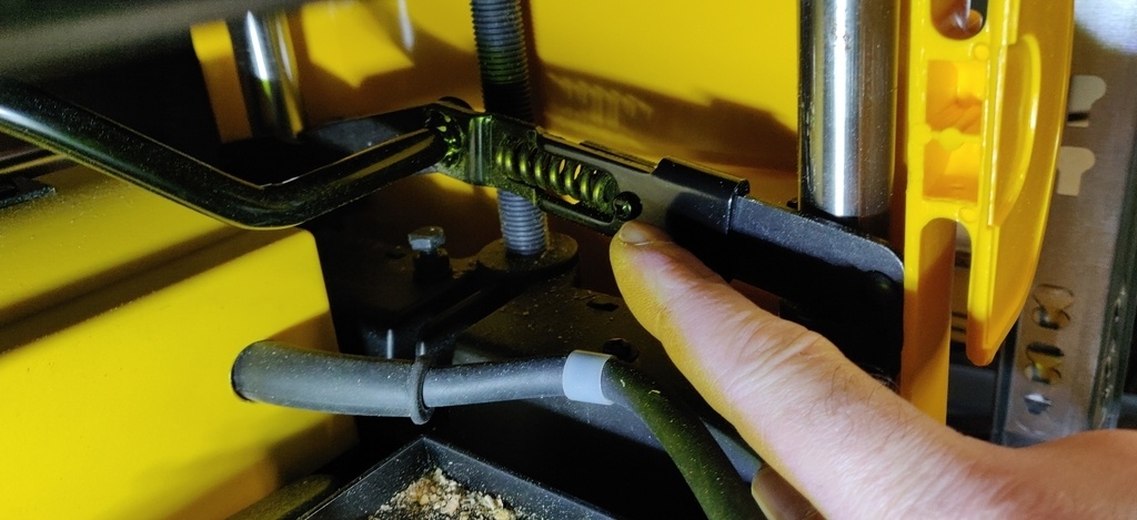

Je viens d’essayer ma raboteuse DW733.
Le verrouillage de tête saute en cours de passe… je n’ai fait qu’une passe d’un mm dans du châtaignier de 50 de large. Du coup ca marque un peu la surface au moment ou ça saute je suppose.
Est-ce qu’il est possible de régler quelque chose ? Est-ce que quelqu’un a déjà rencontré ce problème ?
C’est pénible car c’est un deuxième envoi : la tête de la première ne descendait que d’un côté !
Merci de vos réponses !

J'ai regardé, il y a un bien une vis de réglage de la pré tension de chaque côté. Je pense qu'il faut déserrer, a jouter de la tension contre le ressort et reserrer. Peut être s'aider d'une pince étau.

LaBelleNote j’ai enfin eu le temps de réutiliser la raboteuse : en effet, les 2 vis m’ont permis de régler le problème ! Merci !
