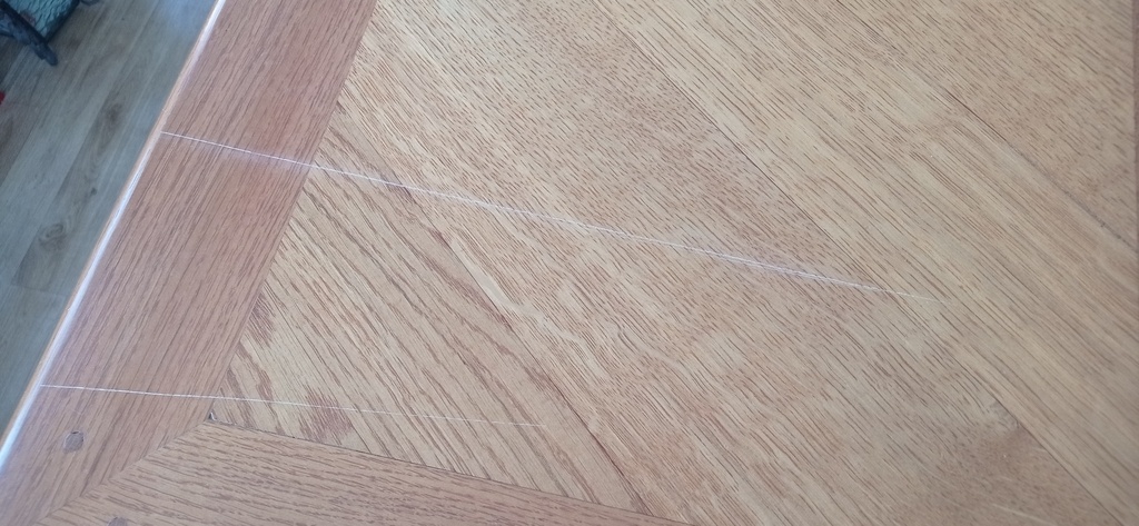

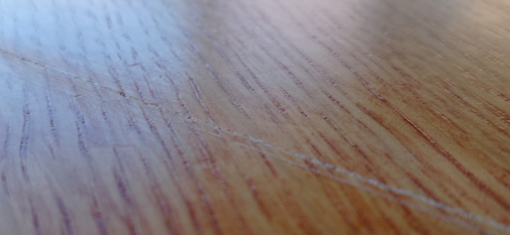

Salut tout le monde,
Je suis novice dans le travail du bois et je voulais avoir quelques conseils pour essayer d'estomper cette rayure faite au cutter sur ma table en bois.
Quelle serait la meilleur méthode à employer ? Faut-il poncer entièrement la table où est-il possible de travailler que sur la zone de la rayure ?
Merci et bonne journée

hello , si ce n'est pas du placage, il faut évidement reponcer le plateau !😞
Jeff510
Ok, merci pour vos réponses. Je vais d'abord essayer de combler avec du vernis et je vais voir ce que ça donne. Je posterai les photos du résultat.
Comment je peux me rendre compte si c'est un placage ?
Bonne soirée
fredaug
regarde sous la table si les lames correspondes ou si ça n'a rien a voire
je crois que Sylvain a raison mais avant les grands moyens essaie de combler la rayure avec du vernis (le même) et tu essuies aussitôt tout ce qui déborde. Une fois sec, un petit coup de rénovateur de vernis pour harmoniser et après, en fonction de résultat, ponçage ou pas ponçage.
Car là tu n'as pas fait semblant.
S'il s'agit d'un placage, le ponçage peut s'avérer dangereux et il te faudra avoir recours aux décapants chimiques
