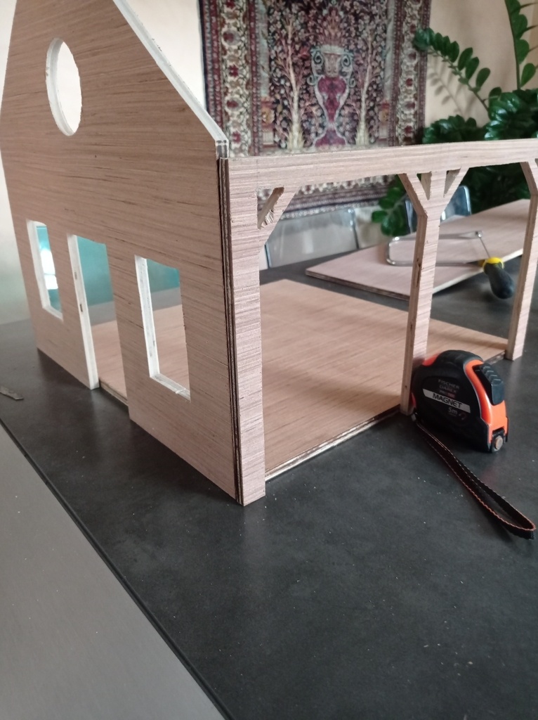

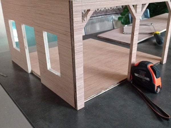

Je me suis inspiré du Hangar agricole de "Bobacool" pour en faire un à mon petit-fils (78x40x40); étant débutant et n'ayant pas son expertise, je le fais en contreplaqué 10mm. Les parois sont fixées entre elle et sur les cotés d'un plancher intérieur (cf photo). Faut-il faire ces assemblages par collage, collage + vis, collage + clou ? Merci pour vos conseils

clous fins ou sinon j'envisagerais a ta place de percer en 2mm et d'y mette des cure-dent comme des tourillons fins, glués, en biais alterné
Pour plus de sécurité, après collage, tu peux mettre des clous fin sans tête (enfoncés un peu dans le bois) et cloués de biais (biais inversés deux à deux), de manière à bloquer la planche.
HAZO ébénisterie
10mm me semble fin pour mettre des vis, juste collé cela devrait aller je pense.
ourea
Et si tu veux le faire avec ton petit fils, tu peux utiliser de la colle chaude. Ca sera sûrement moins propre qu'un collage dans les règles de l'art, mais c'est rapide et c'est faisable par les enfants eux-même moyennant encadrement ... Mon fils bricole avec ça.
