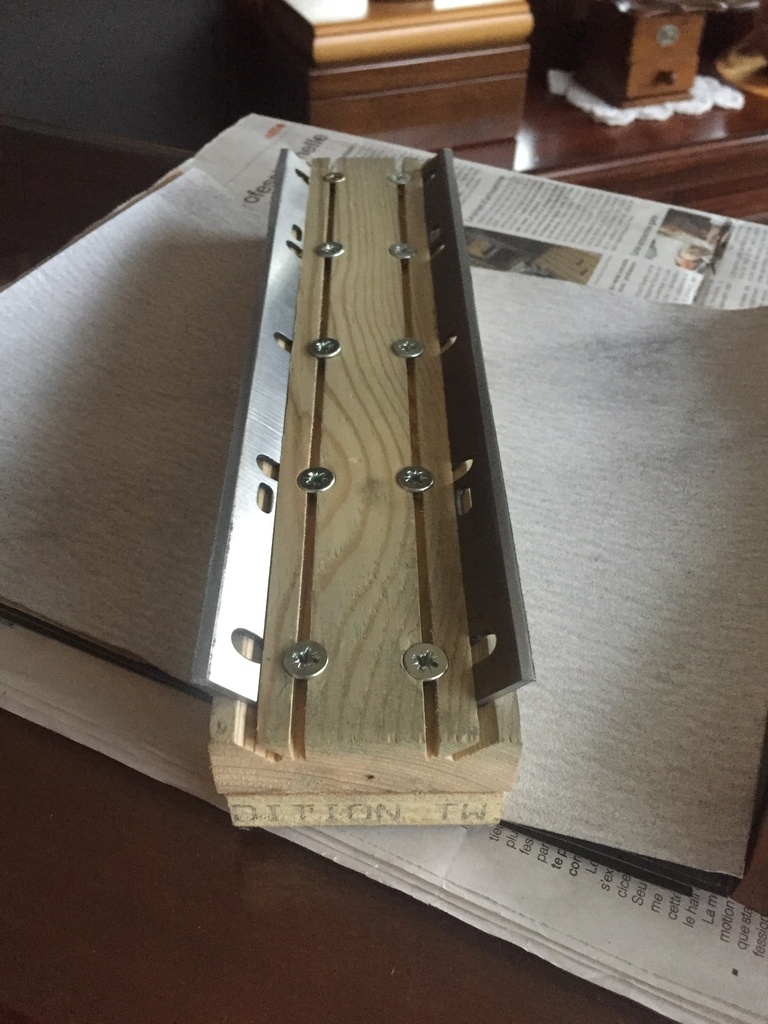

Débutant je vient de m'acheter une scie sur table d'occasion ,je voudrais faire une coupe a 40°
c'est pour faire un bloc pour y fixer 2 lames de dégauchisseuse pour les affuter Merci

Il est important que les fers est le bon angle , le plus précis possible
L’idéal est d’avoir un inclinomètre numérique

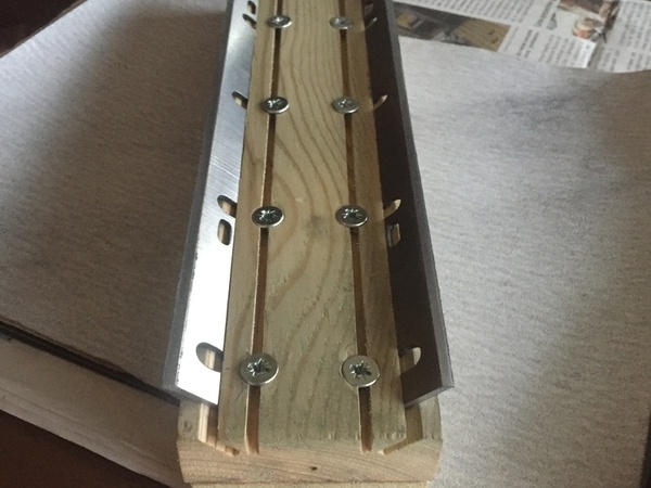

pour ma d'dégauchisseuse sur la notice c'est bien 40°.
La sur la photo c'est a 45°et ça ne va pas donc l'angle n'est pas a plat
donc je cherche la combine pour faire a 40°
Merci.
sur la photo en exemple les traits de scie sont débouchant donc pas en plein bois.
Ensuite je ne comprends pas bien la question il "suffit" d'incliner la lame à 40° et de passer le bois dans les 2 sens en réglant bien le guide parallèle.
