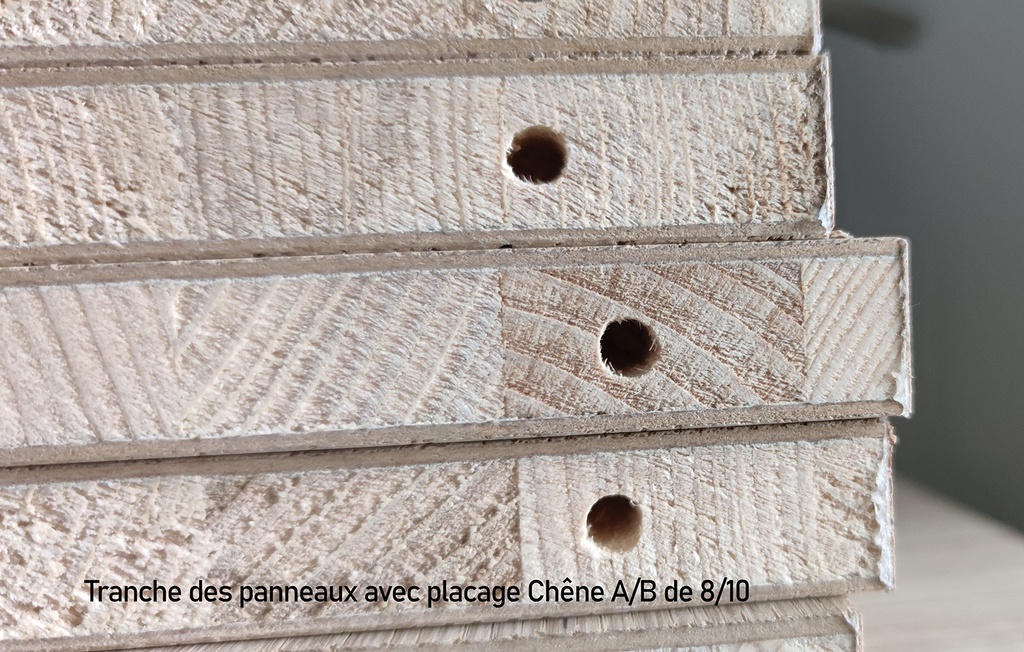

Je fabrique une grande bibliothèque pour mon salon à partir d'une structure de meubles IKEA sur laquelle je monte des panneaux de finition en latté pin avec une finition en chêne (deux feuilles de 8/10).
Les panneaux sont déjà très doux d'origine avant tout traitement - je les ai fait découper sur mesure par mon fournisseur de bois local.
Pour la finition des panneaux, j'ai procédé comme suit :

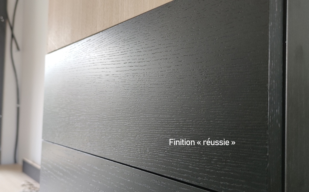

Au début, tout allait bien, j'ai obtenu un très joli fini des panneaux teintés, le vernis donnait un aspect très légèrement satiné et doux au toucher (voir photo).

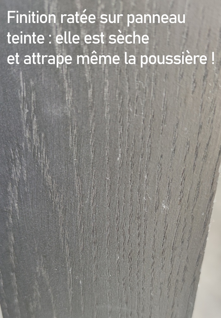

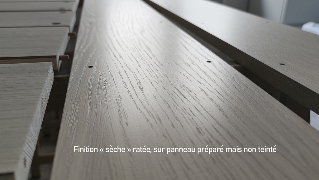

Et tout à coup, sans que l'imbécile qui œuvre à la finition n'ait changé de technique, les panneaux vernis ont commencé à avoir une finition "sèche", qui résiste au toucher. Je ne parle pas ici de défauts de finition, visuellement ça a l'air bien, mais plutôt de la sensation qui donne l'impression que le vernis est complètement sec, à tel point que le bois est moins doux qu'avant toute finition !! On dirait que le film du vernis ne se fait pas correctement.
J'ai essayé de changer plusieurs paramètres : rouleau différent (pour le moment j'utilise un rouleau microfibre 10mm), 2 couches de fondur, température de 18-20°C pour l'application au lieu des 12°C du garage, ponçage 320 très doux entre deux couches de vernis, changement de pot de vernis, rien n'y fait !!
Auriez-vous une idée, avant que je finisse en désespoir de cause par égréner la dernière couche de finition au 320 et tant pis pour la protection ? 😓
Ce qui me rend dingue, c'est que j'ai obtenu le résultat voulu avec ce vernis et que tout à coup, ça ne fonctionne plus. Avez-vous déjà rencontré des problèmes similaires ?
