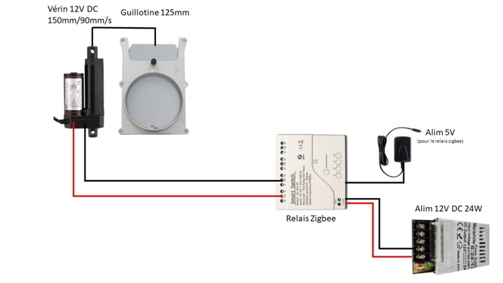

Le schéma de fonctionnement des vérins est celui-ci :

Voilà ou j’en suis, et je demande l’aide de la communauté pour savoir si ce que j’ai imaginé est correct ou du délire total. Electriquement est-ce que cela tient la route.
Il reste un dernier pb sur lequel je bute. La course du vérin est trop longue pour la guillotine. Le vérin ayant une course de 150mm et le trou de la guillotine faisant 125mm, il faut que j’arrêt ce dernier avant. Je pense donc intégrer dans mon montage deux capteurs de fin de course. Comme ceux là : fr.aliexpress....ayAdapt=glo2fra
Problème, je ne sais pas comment les relié électriquement. SI je comprends bien leur fonctionnement ils coupé le courant quand le capteur sera actionné. Mais dans ce cas comment faire repartir le vérin dans l’autre sens si le circuit est ouvert ?
J’imagine que je comprends rien à ce truc qu’il est possible de faire ce que je veux, mais si quelqu’un peut me donner la solution je lui en serait reconnaissant.

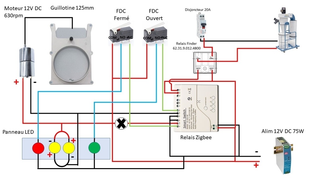

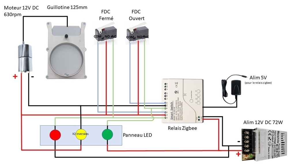

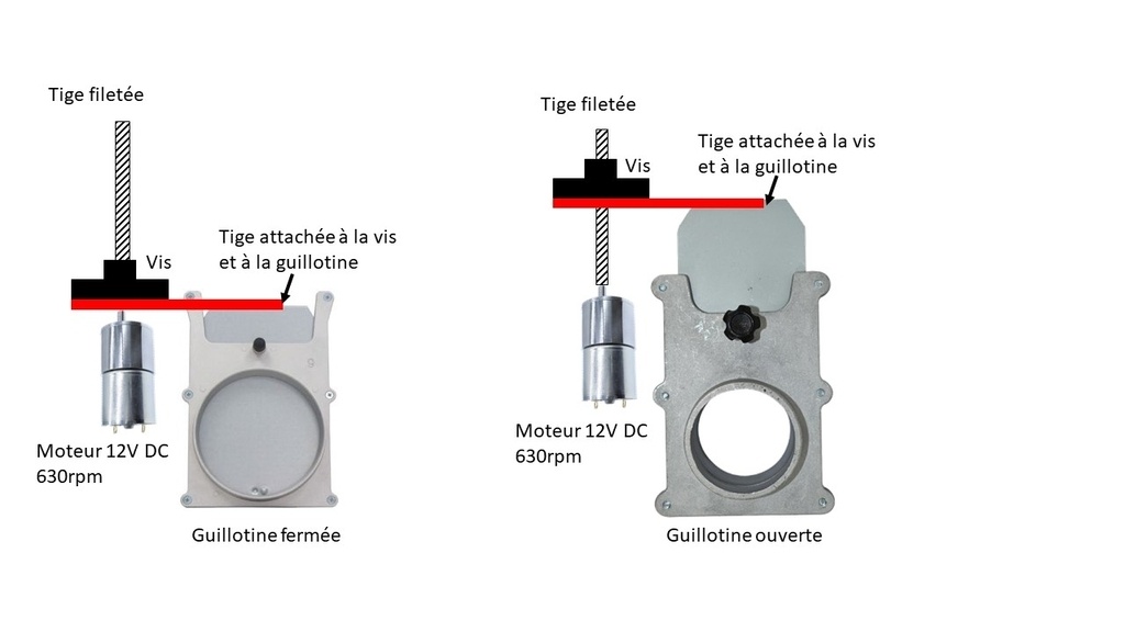

tomcat63
J'ai fait évoluer ma réflexion suite à un échange sur le forum copain des copeaux. Le Thread est ici (schéma en PJ)
En bref je passe sur un moteur avec une vis sans fin, même possibilité qu'avec le vérin mais beaucoup moins cher
Ajout de capteur de fin de course et de LED d'état (comme dans la solution de MIG)
Mickfreddy29
Salut... Belle reflexion
Si tu places ton verin sur le côté et que tu actionnes un bras de levier avec un axe décentré, tu pourras avoir une course de 150 pour le verin avec une course de 125 pour ta guillotine...
En inversant ton deport d'axe, tu peux même prendre une course de 100 pour un déplacement de 125 ce qui fait que tu gagnes environs 4 euros par guillotine.
Désolé pour le manque de schéma, mais je suis sur que tu comprendras ce que je veux dire.
Fred
Bonne remarque mais avec le bras de levier il faut veiller à avoir une force adaptée.
Mickfreddy29
Oui... Dans ce cas, il vaut mieux couper l'aspi avant manoeuvre de la guillotine pour supprimer la force de succion.
Dans la prog, jouer avec des tempos.
Et inversement pour la mise en marche
Clément CLARISSE
Au lieu de couper la continuité au niveau du moteur, il vaut mieux la couper au niveau d'un relais (ou d'une paire de transistor NPN type "2N2222") qui alimente le moteur dans un sens afin que seul l'alimentation inversée ne soit possible...
D'autre part, pour avoir des fins-de-courses robustes, durables et abordables, comme la poussière risque d'occulter une fourchette optique, ma suggestion serait plus d'aller vers des capteurs inductifs (y compris faits maison avec un enroulement émetteur excité monté au-dessus d'un autre enroulement récepteur, lequel ne recevrait l'excitation qu'une fois le vérin arrivé en fin de course, son extrémité métallique servant à porter et rapprocher le champ magnétique (donc passer d'une fourchette optique à une fourchette magnétique))
tomcat63
J'ai initié un poste sur copain des copeaux (forum.copainde...pic.php?t=31260) qui a donné lieu a beaucoup de développements. Du coup ma solution a évoluée, et actuellement le dernier schéma électrique (en cours de vérification) est en PJ.
Je suis preneur d'avis complémentaire bien sur
Pour la poussière, je pense faire une boite en imprimer en 3D pour protéger le tout, ce qui devrait grandement limiter leur effet, ou du moins je l'espère.
Clément CLARISSE
Le zigbee fait aussi relais inverseur du coup ?
tomcat63
Oui en utilisant 2 relais sur les 4 du module
630 vues
