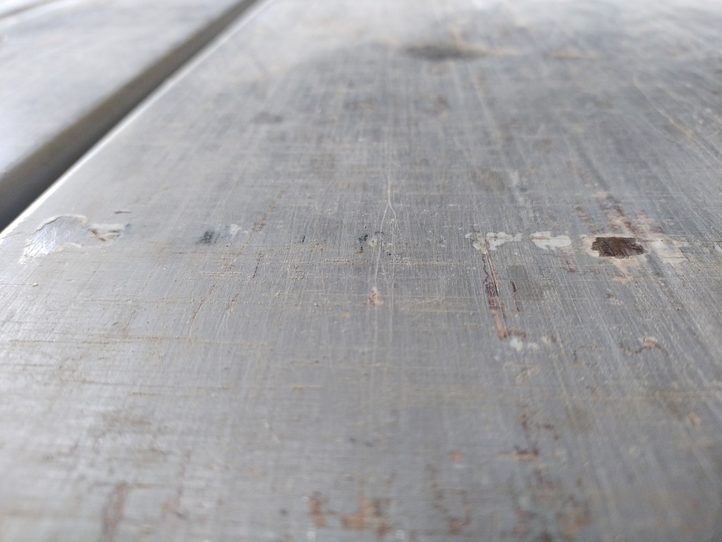

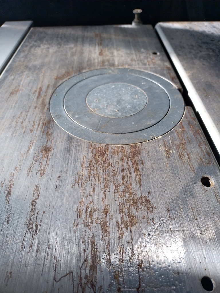

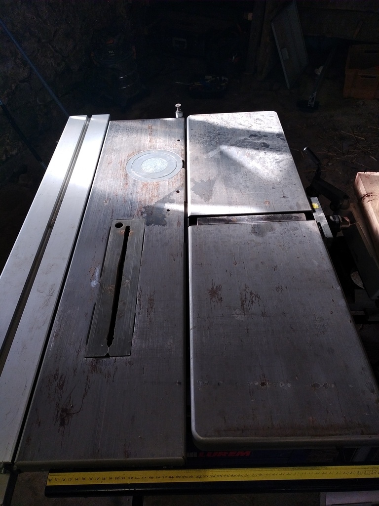

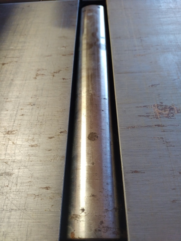

Je vous joins également quelques photos de la table. J'ai réalisé un premier nettoyage.
Pensez vous que je dois traiter toutes ces marques que l'on observe et qui ressemble à une oxydation ? Et si oui comment ? J'ai un peu peur d'utiliser un papier abrasif.
Je pensais que des tables en alu comme celle-ci ne s'oxyderait pas .
On peut observer à quelques petits endroits que le revêtement s'est arraché.
Si la table n'accroche pas, je crois que je laisserais comme cela, avec de la paraffine ou silbergleitz pour améliorer le glissement.
Le ponçage ou la paille de fer risque de générer plein de fines poussières, qui vont aller s'incruster dans le bois.
J'aurais dit la paille de fer pour nettoyer (grosse puis fine).

sur cette machine les tables sont en tôle.
Un ponçage devrait avoir raison de cette oxydation.
pour l'entretien de l'huile sur les pièces en mouvement comme le fut de toupie, mais pas trop non plus sinon tu vas coller toute le poussière.
Le dessus de la table avec de la paraffine ou du sliber gleitz
