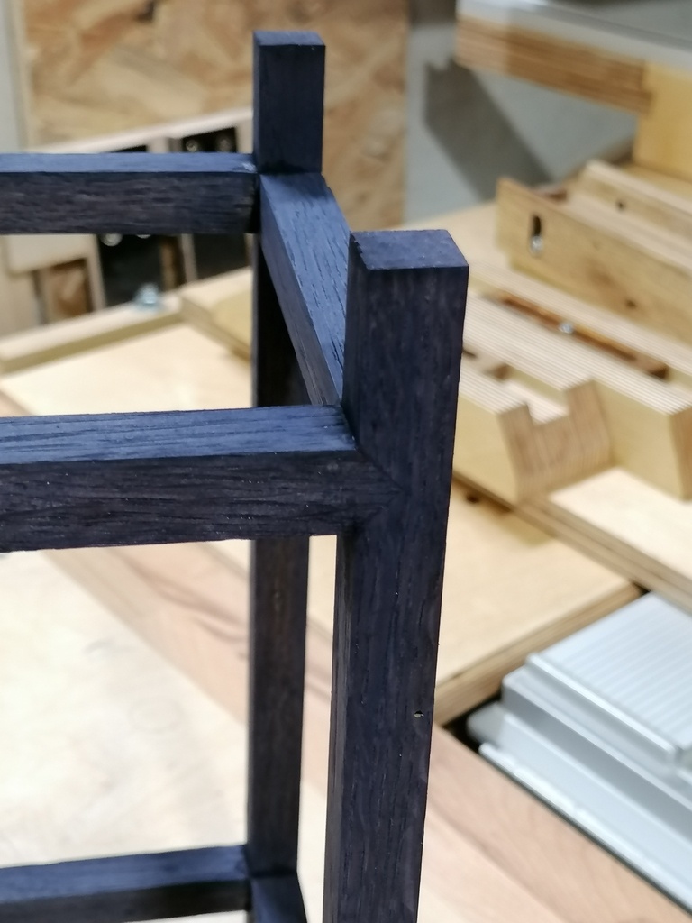

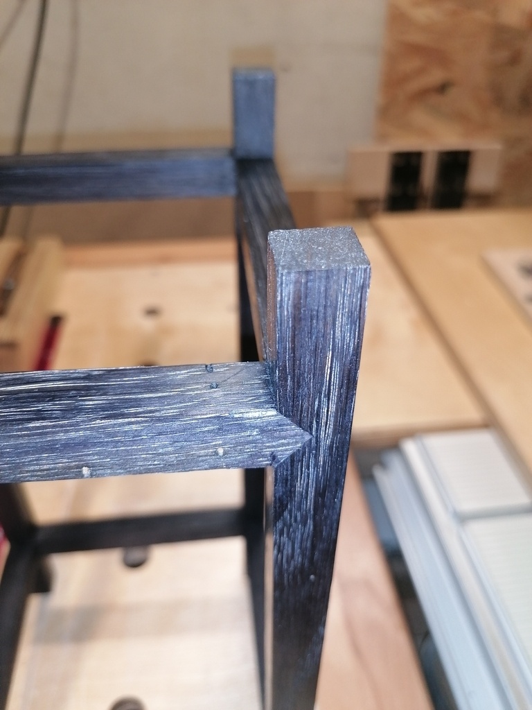

NestorWood
L'acétate de fer donne plutôt une belle couleur bleue. J'ai testé ce WE. Peut-être que partir d'une solution d'acide acétique plus concentrée permettrait d'obtenir un bleu plus profond tirant sur le noir (la solution est réalisée en excès de fer)...
C'est d'ailleurs conforme à ce que j'ai trouvé sur wiki : le gallate de fer permet d'obtenir une teinte bleue-violet.
Ce n'est pas exclu non plus que la teinte soit influencée par le type de bois lui même et les caractéristiques du chêne utilisé...

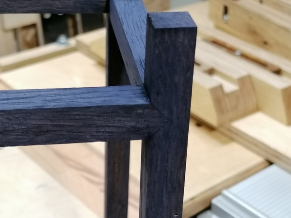

NestorWood
Comme promis la teinte après passage à la cire de carnauba.
C'est vrai que ça fonce la teinte...vraiment magique 😊
