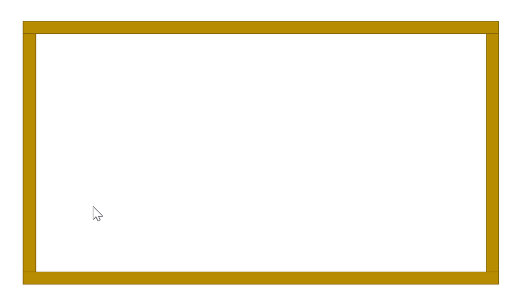

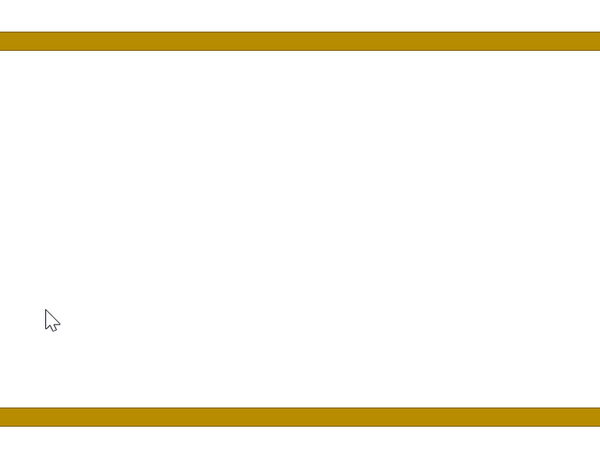

Nouveau sur ce super site que je viens de découvrir, j'ai besoin de vos avis pour une pose de parement sur les murs et le plafond entourant une niche.
En effet, je suis en train de créer une tête de lit en plaques de plâtre fixées sur rails et montants.
Au dessus de cette tête de lit, une niche de 2,50m de long sur 1,25m de haut jusqu'au plafond.
Je souhaite habiller cette niche avec des panneaux de bois de 1,6 ou 1,8 mm (voir image).
Sachant que les murs et le plafond sont en plaques de plâtre, comment me conseilleriez-vous de fixer ces panneaux de bois sans vis apparentes ?
Je pensais déjà appuyer le panneau du haut sur les 2 panneaux verticaux (voir photos) pour assurer une meilleure tenue, puis encoller avec un mastic-colle.

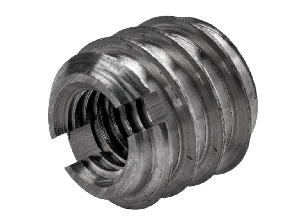

Concernant la fixation, j'ai eu une autre idée ce matin, l'utilisation de 2 écrous à visser intermédiaires, afin de soutenir le panneau du haut. Les vis dans mes combles avec plaque pour ne pas qu'elle passe au travers du placo, vissage dans l'écrou (lui même vissé dans le panneau) et ça soutiendra le panneau en 2 points sur sa longueur.

L'insert fileté est une autre solution qui me paraît plus compliquée (passer dans les combles, trouver le bon emplacement...) mais qui offre la possibilité de tout démonter (à condition de ne pas coller).

J'ai déjà préparé le câblage électrique dans les combles pour faire passer mes futures suspensions, il me faudra donc y remonter de toute façon. Si ça me permet donc de ne pas tout coller et pouvoir démonter facilement au cas où... je pense opter pour cette option.
