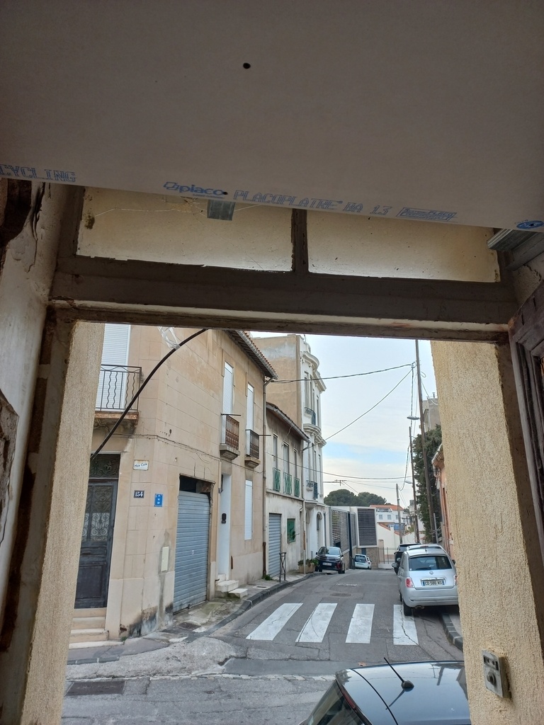

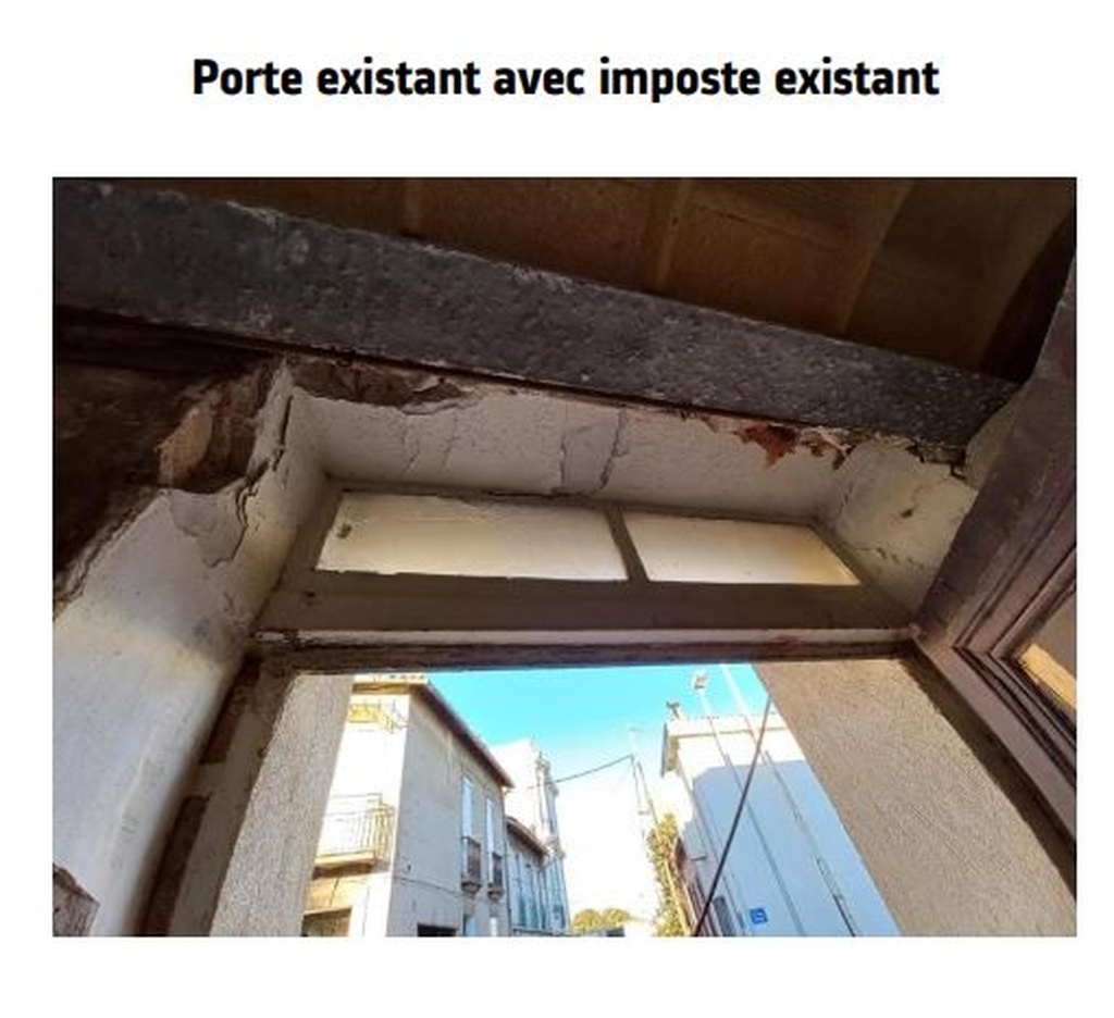

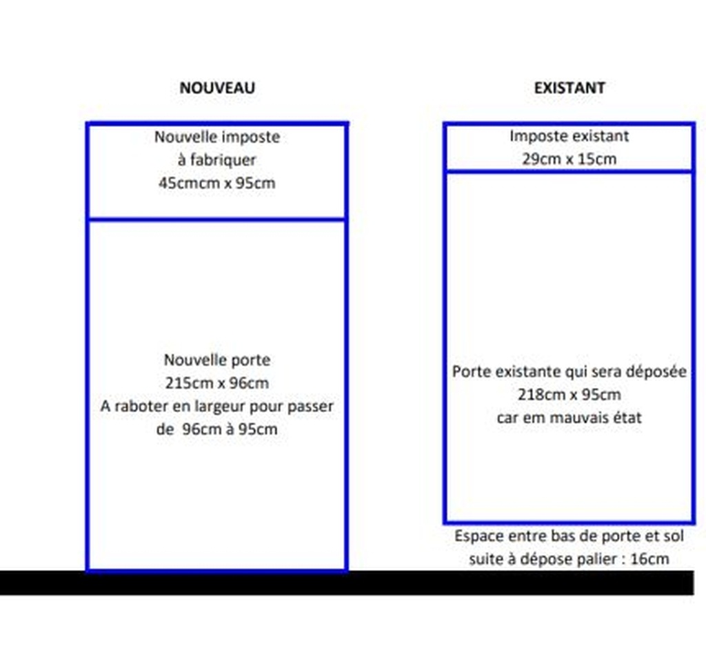

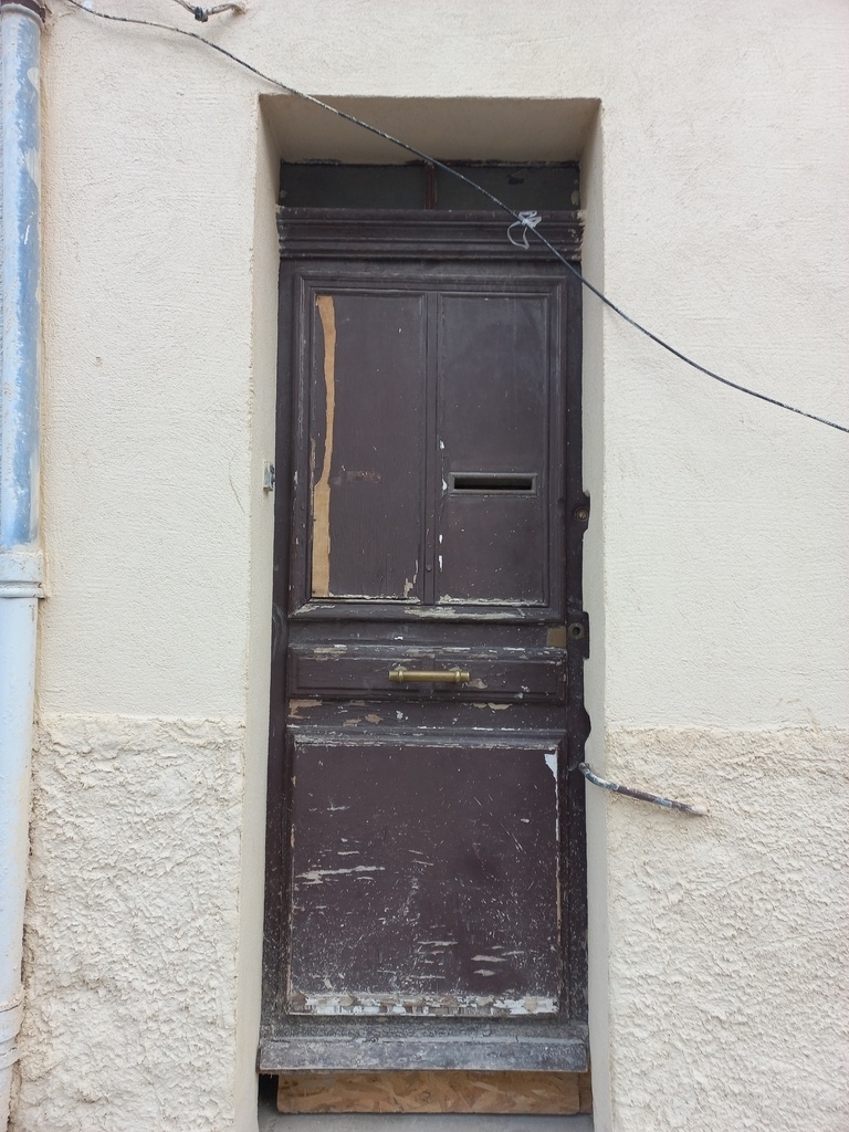

Nous rénovons une maison à Marseille et nous souhaitons remplacer la porte existante qui n'est pas récupérable qui s'appuie directement sur la maçonnerie.

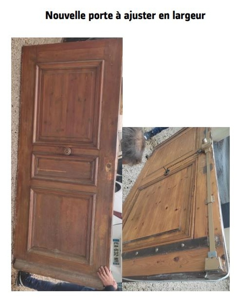

Comme nous aimons le charme de l'ancien, nous avons acheté en remplacement une porte ancienne en chêne massif avec des dimensions similaires.
La porte existante à déposer mesure 218x95cm / épaisseur 45mm, la porte que nous avons achetée en remplacement mesure 215x96cm / épaisseur 45mm.
Il faudrait donc reprendre la largeur et ajuster avec la serrure ( une serrure 3 points est actuellement montée dessus).
Etant donnée que nous devons abaisser la porte de 16cm suite à la dépose du palier ( le macon reprendra la position des gonds), il faudrait fabriquer un nouvel imposte vitré environ 45x95cm ( cela fait aussi partie du projet).
Le linteau existant entre la porte et l'imposte lui pourrait être récupéré.
Idéalement, il pourrait être intéressant de refaire un tableau bois au niveau de la maconnerie pour l'isolation.
Dans le document ci-joint le résumé du projet.
Lorsque nous avons contacté les menuisiers de la région, tous nous ont proposé des portes neuves en PVC ou bois exotiques et ont décliné notre projet de rénovation.
Est-ce que quelqu'un sur le forum serait intéressé par ce projet s'il se sent les compétences pour le faire ou me partager des contacts dans la région des Bouches du Rhone / Var susceptibles de réaliser ce type de prestations ?

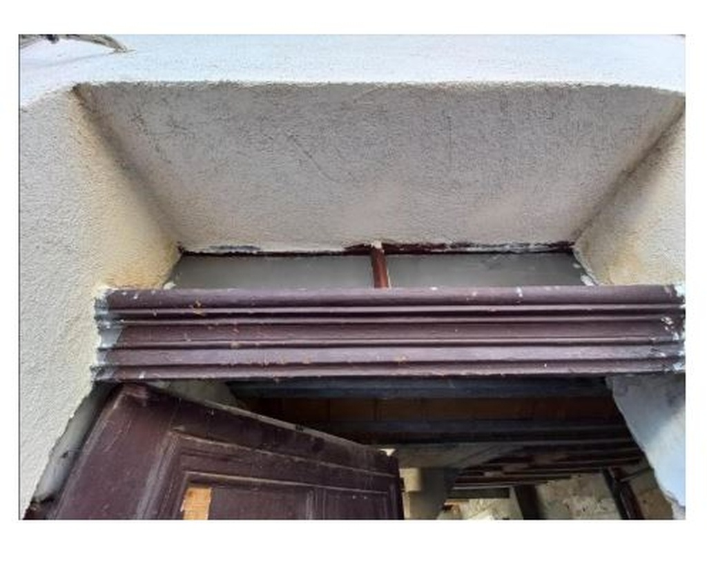

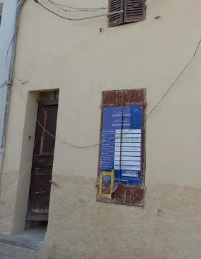

Lehner
Il serait intéressant de savoir quel vantail de récupération serait ajusté. Celui-ci s'ouvrira en poussant à gauche. C'était le cas pour celui à grand cadre, comportant trois panneaux, qui figure sur la photo de gauche (à moins que le cliché a été retourné). Sur la photo de droite, le vantail à petit cadre, qui ne comporte que deux panneaux, s'ouvrait à droite en poussant.
On a la tête qui tourne ! La question pose questions...

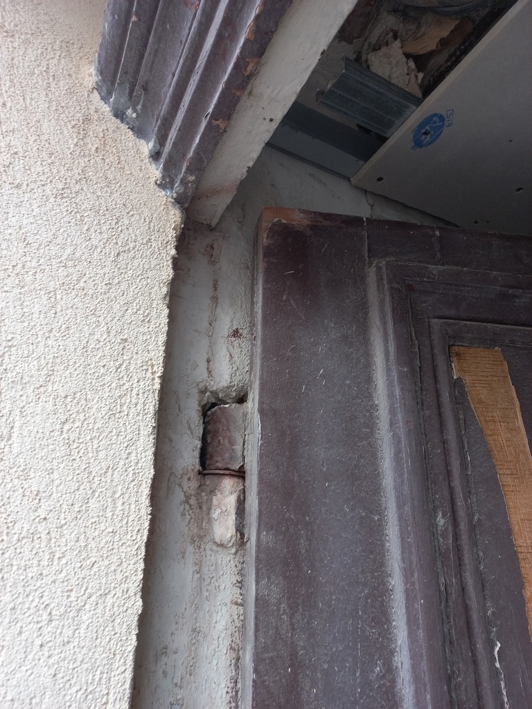

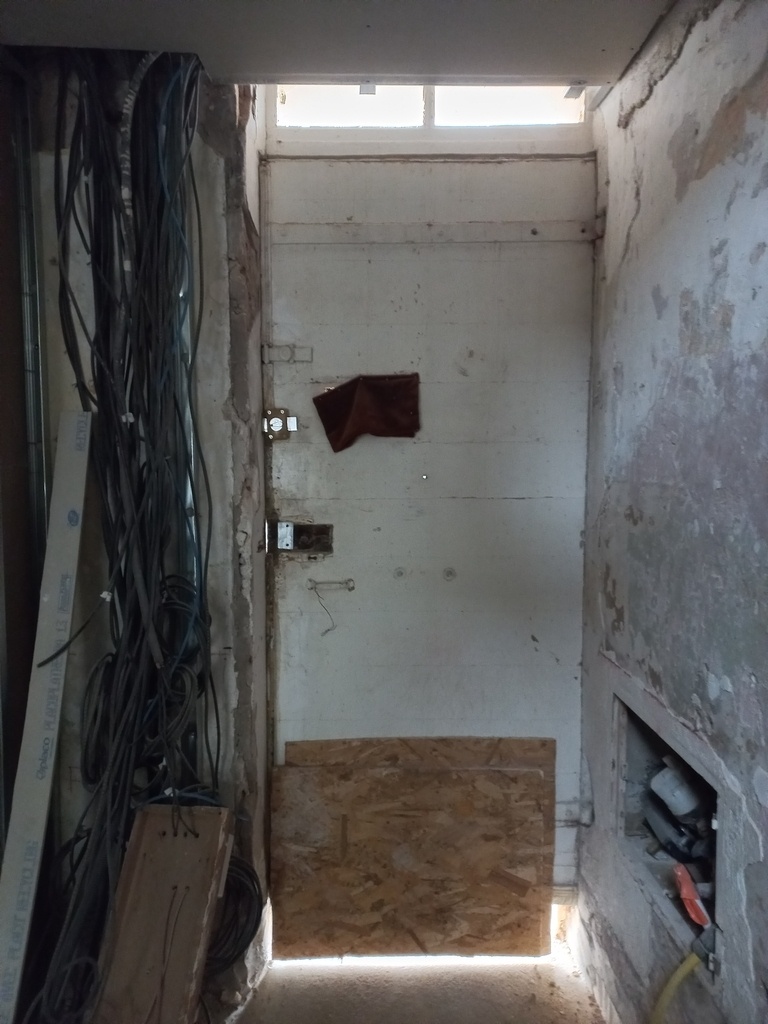

L'imposte est fixe. J'ai repris des photos ci-joint.
J'ai reprécisé le projet ci-dessoussuite aux questions :
Etant donnée que nous devons abaisser la porte de 16cm suite à la dépose du palier, il faudrait fabriquer un nouvel imposte vitré environ 45x95cm.
Idéalement, nous serions intéressant de refaire un tableau bois au niveau de la maçonnerie pour assurer une étanchéité / isolation.
Il est possible de récupérer les gonds existants mais idéalement ou mettre en place de nouvelles paumelles.
Décomposition des tâches :
• Prise de côtes
• Fabrication d’un cadre / tableau avec joint d’étanchéité pour la porte fournie par nos soins ( considérer gonds existants ou mise en place de paumelles)
• Mise en place d’un seuil pour améliorer l’étanchéité avec platine pour serrures 3 points
• Adaptation / Restauration de la porte ancienne aux dimensions du cadre
• Création d’un nouvel imposte fixe avec double vitrage ( vitre de sécurité)
• Serrure encastrée si la porte le permet
Cordialement,
Francois
