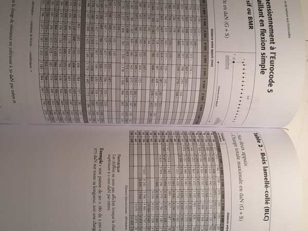

Comme disent les collègues, sans info supplémentaires on ne peut pas répondre.
En gros il faut calculer la bande de chargement qui devra être portée par la faitière qui dépend de la couverture (tuiles, ardoises ou autre plus les lattes et contre-lattes en fonction du pureau [espacement entre lattes] donné par les fabriquants), de la section des chevrons, de l'isolant et sous face éventuels, de l'impact du vent et de la neige, à calculer en fonction des régions...
Après il faut aller piocher dans les eurocodes ; dont certains sont disponible en ligne ; et qui donnent le poids supporté pour chaque section en fonction des portées.
Par contre, 6,5m me semble beaucoup entre fermes ou pignons, la section va certainement être importante, de même que celles des pannes intermédiaires, et du coup bien dimensionner les fermes qui vont supporter ce poids. Peut-être faut-il envisager du lamellé collé ?
Il existe des sites pour aider aux calculs, sinon tu peux te rapprocher d'un artisan local.
En image, un extrait des eurocodes 5 pour le dimensionnement de pannes.
