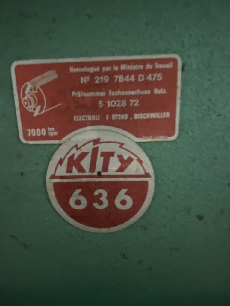

Mon grand-père adoré, ancien ingénieur, était passionné de menuiserie et possédait plusieurs machines pour travailler le bois. J’ai hérité de ces machines et je voudrais les céder à un passionné pour qu’elles puissent servir de nouveau! J’avoue ignorer tout de ces machines, jusqu’à leur usage… pourriez vous m’éclairer sur le nom de chaque machine , une gamme de prix adaptée et surtout me dire sur quels sites déposer des annonces pour qu’elles soient consultés par des amateurs (ou des professionnels?) de bricolage/menuiserie…
Je vous joins des photos des machines en question en espérant que quelqu’un voudra bien m’aider!

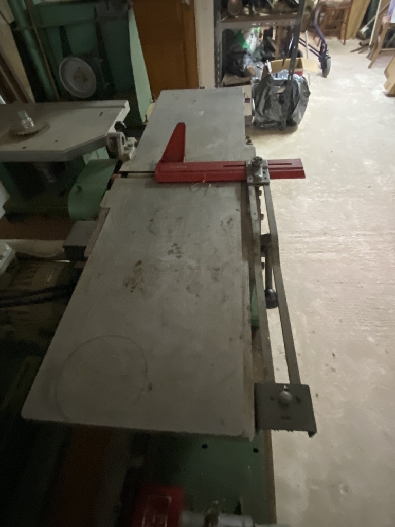

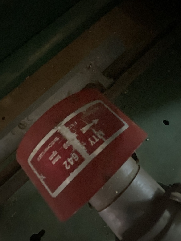

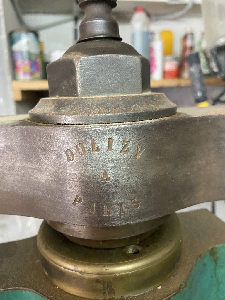

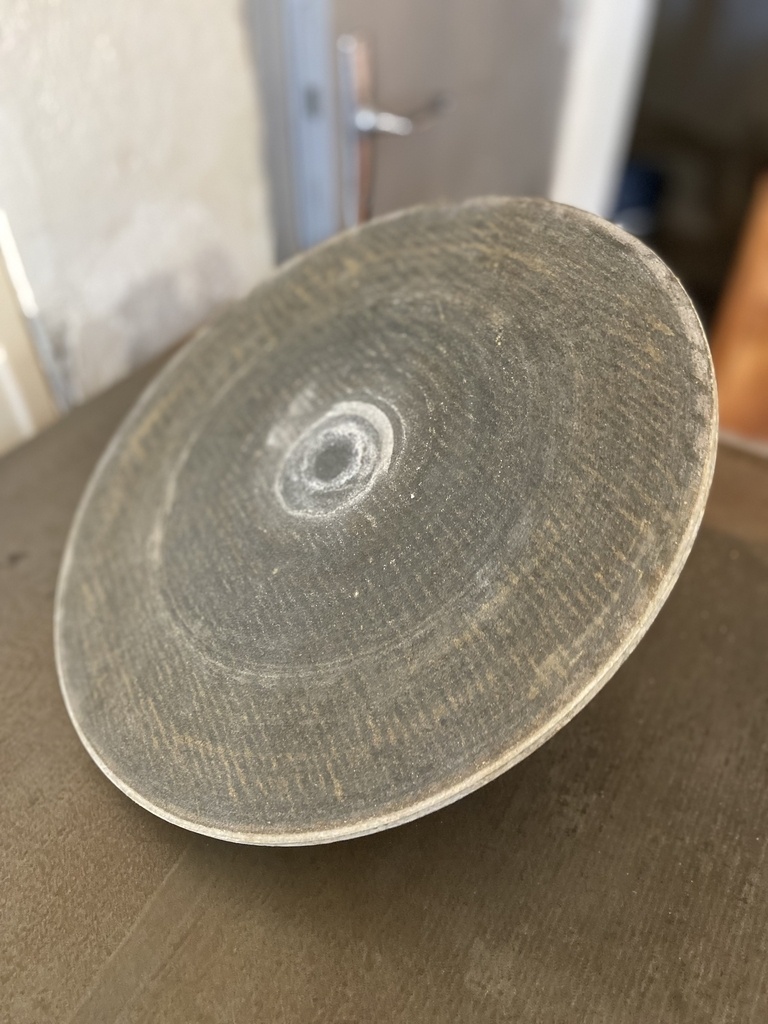

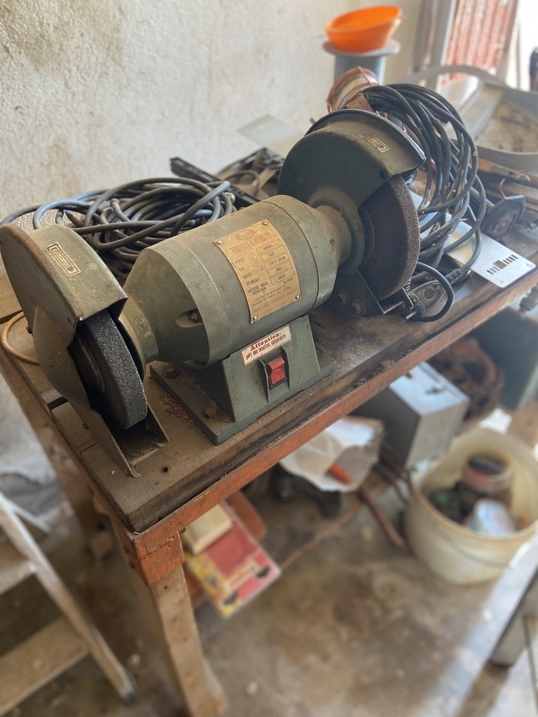

Les premières photos concernaient des machines kity , des scies je suppose en voici d’autres qui ne possèdent pas de plaques d’identification… je crois qu’il y a un compresseur (usage?) , une polisseuse, une presse et un touret à meubles…

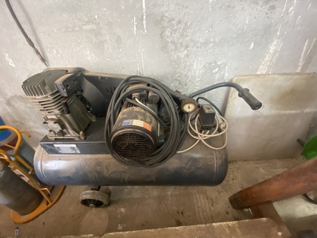

-un compresseur

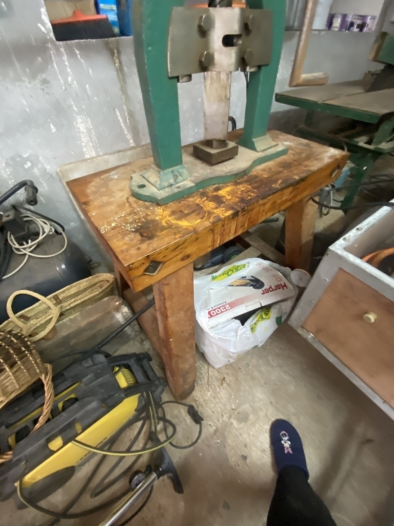

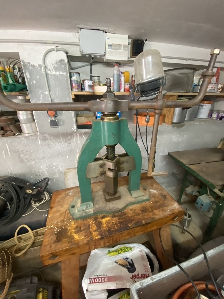

-une presse souvent pour les roulement mais ca peut servir a plein de chose
-un support de disque a poncer (je vois pas la machine peut être pour aller sur le touret)

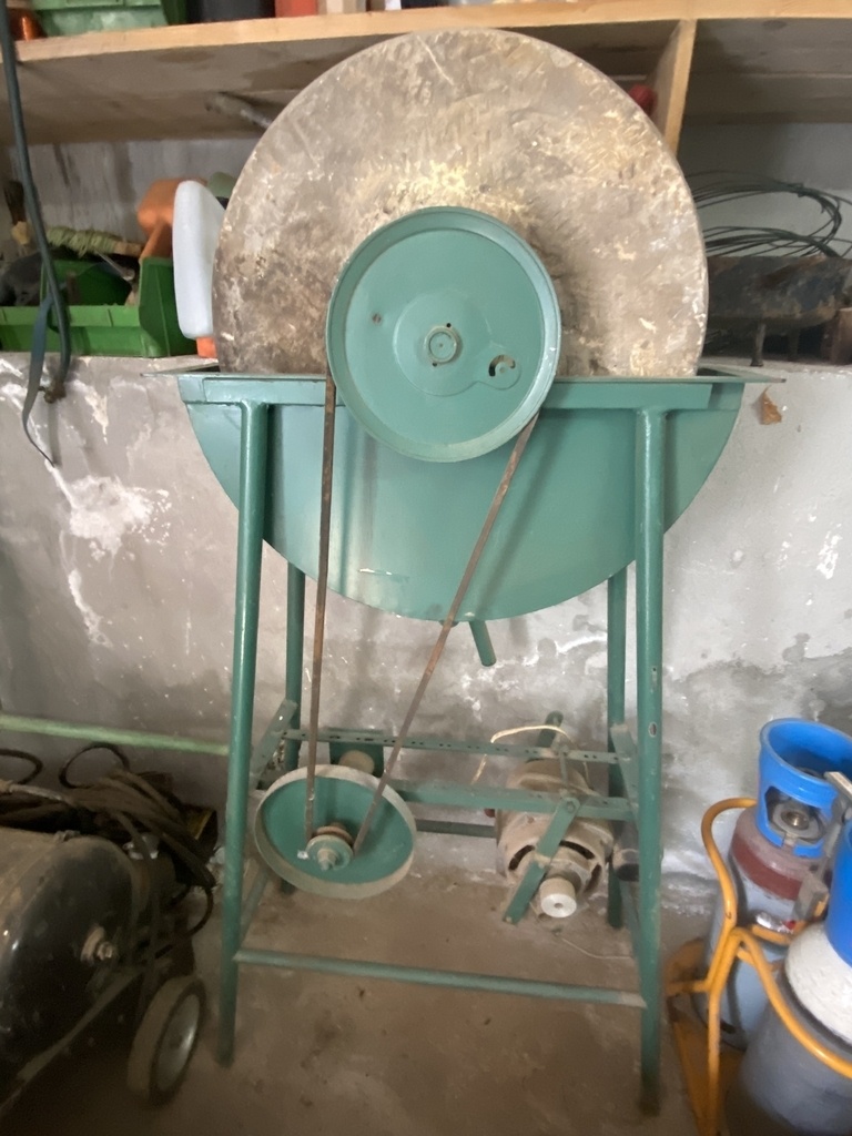

-et pour finir un touret

Bonjour.

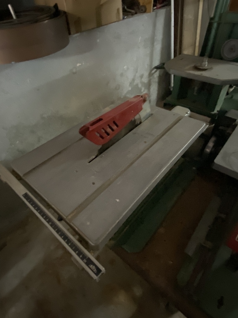

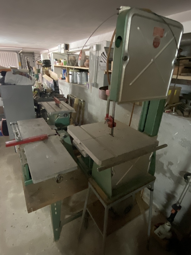

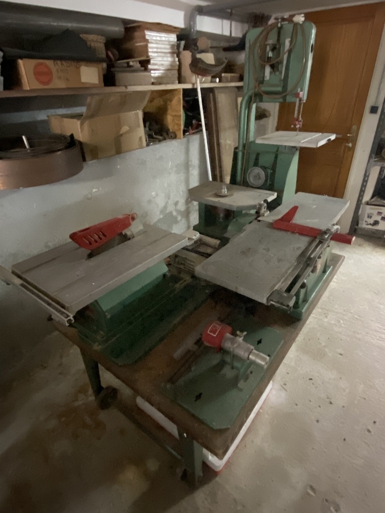

Tout d’abord ne rien précipiter, ces machines se vendront sans nul doute.
Les outils sur la table sont :
  • Une raboteuse dégauchisseuse.
  • Une scie sur table.
  • Une toupie.
Ils constituent un combiné animé par un seul moteur il me semble.
D’autre part,

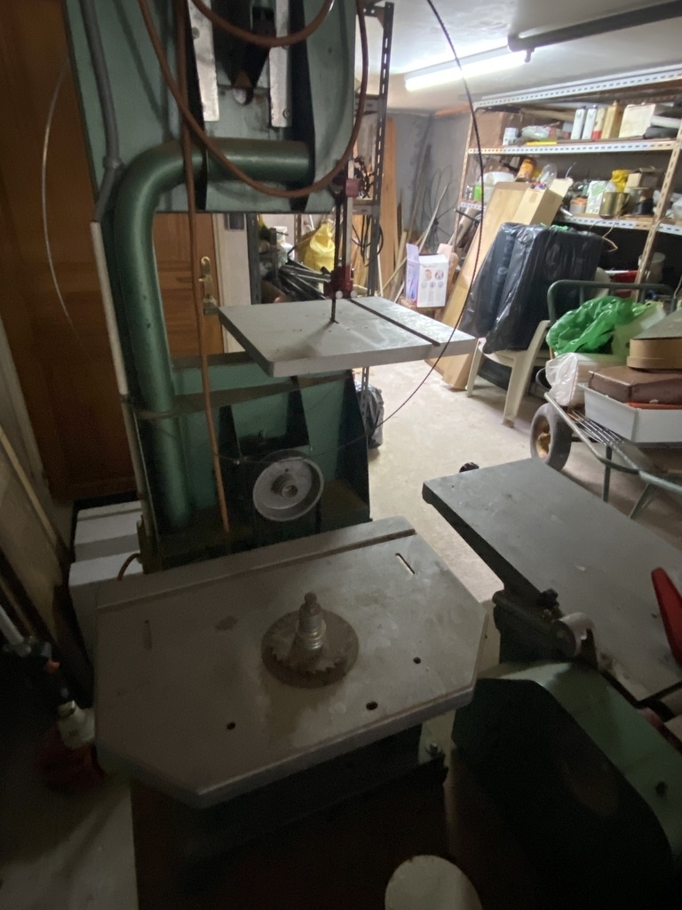

La machine la plus haute de la même marque est une scie à ruban.
Il semblerait que vous ayez également une presse, un compresseur ainsi qu’un touret et une pierre à meuler.
Le compresseur peut souffler de l’air sous pression ou animer des outils pneumatiques.
Tous ces outils ne conviendraient probablement pas à un menuisier professionnel aujourd’hui mais ils sont très convoités par les amateurs pour leurs faibles encombrements ainsi que leur excellente qualité de fabrication.
A mon sens les outils les plus convoités seront le combiné Kity, la scie à ruban et le compresseur.
Vous pourriez faire un lot mais cela se vendra probablement plus vite à l’unité.
A mon sens je ne séparerais pas les outils du combiné, si vous le faite vous vous retrouverez avec des outils non motorisés d’une valeur moindre.
Il faut que vous vous renseigniez sur la valeur individuelle de ces machines mais il y’en à en tout pour environ 2000€ je pense.
Vous pourriez paraître une annonce ici ou sur leboncoin.

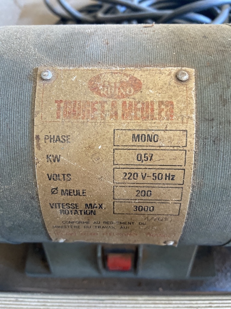

+1 avec un bémol pour le compresseur : ça se trouve partout pour pas très cher... il faudrait savoir si c'est un 25 ou 50 litres (le 25 litres convient mieux au petit bricoleur pour son encombrement, le 50 litres au gros bricoleur pour sa capacité). jadeL pouvez-vous faire une photo de la plaque signalétique du compresseur ?

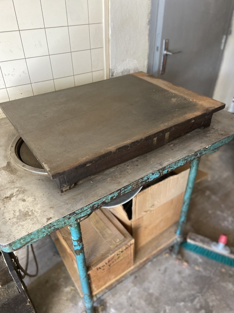

La presse à balancier Dolizy et le marbre sont à vendre séparément du lot menuiserie. Un minimum de 150-200€ pour cette presse. dommage qu'il manque les masses sur le volant. Le prix du marbre en fonte est directement lié à sa qualité et à sa taille. Pour un article standard je dirais 150€ si pas d'impact de choc sur la surface fonctionnelle et avec une taille de 40 cm par 60 cm. Si plus grand le prix augmente.
Pour le lot menuiserie je dirais pas plus de 800-1000€ car ces machines nécessitent un changement d’emplacement de courroie d'entrainement et c'est pénible. Le compresseur semble être un 100 litres.c'est un monophasé apparemment, c'est mieux pour la vente. Si pas trop vieux 200€.

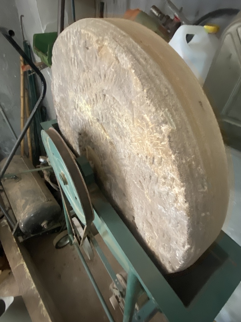

La roue d'affutage je ne sais pas, mais 100€ ne serait pas idiot.

bonsoir, racontet, j'ai été mesurer : le marbre fait 70x50, il me semble être en bon état... vers quel prix puis-je le proposer?

c'est un marbre d'une taille respectable, mais je suis pas sûr qu'il soit en bon état, la photo montre de la rouille sur le coté. Y a t'il des inscription quelque part qui pourrait nous en dire plus sur sa qualité? regarder sur tous les cotés et en dessous avec un miroir. Autrement essayer 250-300€ parce qu'il est quand même grand

merci beaucoup, racontet, c'est très gentil à vous! je viens d'inspecter le marbre.. effectivement il a 2 taches de rouille en haut à gauche... donc sa surface utile "parfaite" serait de 61,5x48 au lieu de 50x70... je vais l'indiquer sur l'annonce que je vais mettre sur le site maintenant! Mon papi était ingénieur en métrologie à la thomson donc je ne serai pas étonnée que ce marbre en provienne, mais j'ai regardé il n'y aucune inscription dessus. Encore merci pour votre aide précieuse!
