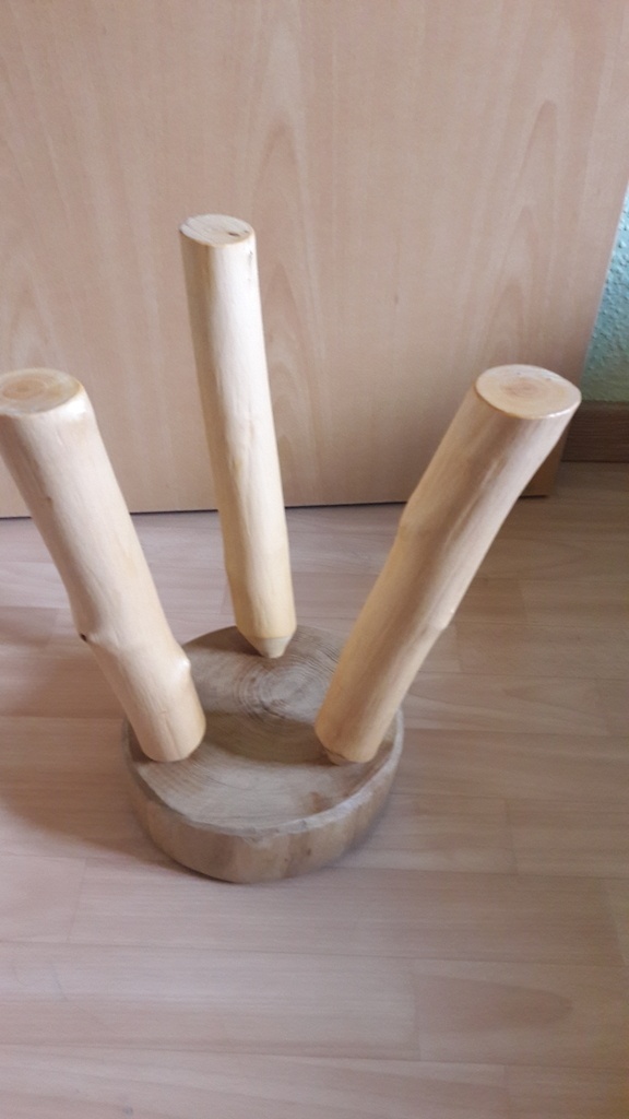

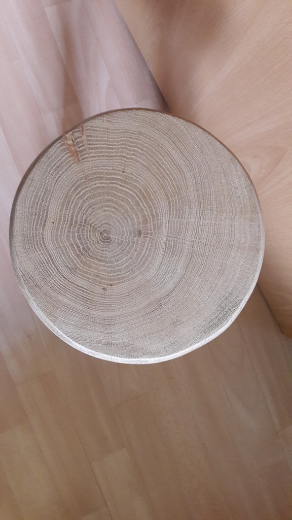

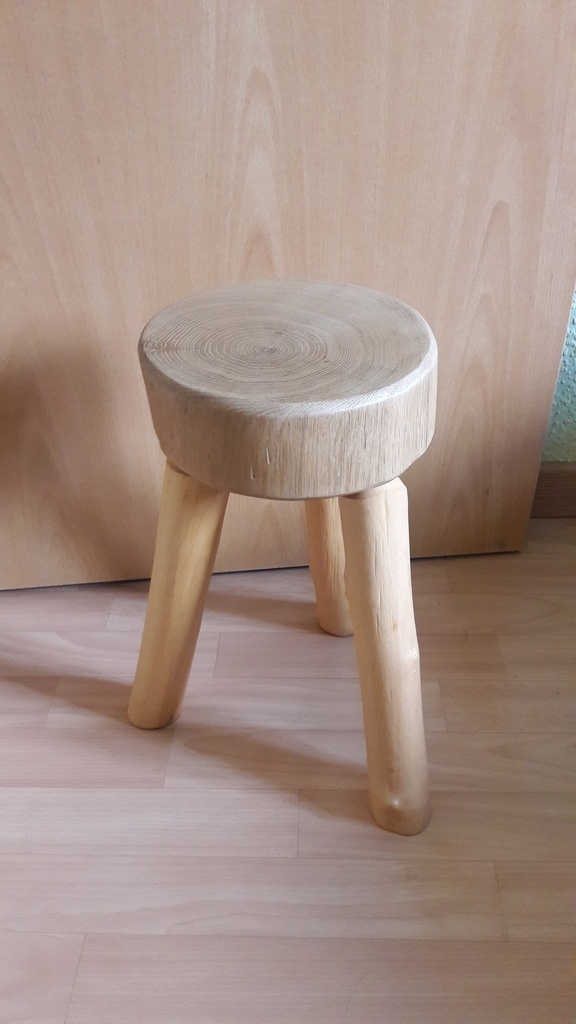

Cette question pour partager une observation et éventuellement réitérer cette réussite (pas le tabouret mais la tranche de chêne qui n'a pas pris une fente). J'ai récupéré un billon de chêne en bord de chemin. Il devait avoir été coupé depuis 2 ou 3 ans et je le soupçonne d'être resté dans le fossé partiellement inondé quelques mois. J'en ai coupé une tranche de 6 cm d'épaisseur et retiré l'aubier. Encore humide, j'y ai mis les pieds du tabouret (de l'aulne) qui eux, étaient secs, en tenons ronds. Pas besoin de colle, je me suis dit qu'en séchant, le retrait du chêne allait enserrer les tenons et que les fentes apparaitraient où elles voudraient, je ferais avec. Seulement voilà : ça fait plus d'un an qu'il est à l'intérieur de la maison, il s'est bien allégé et aucune fente n'est apparue. Le reste du billon, que je n'avais pas débité en tranche s'est fendu d'un peu partout. Mon problème c'est que je ne sais pas comment refaire ce genre de chose alors que je m'attendais dur comme fer à ce que ça fende. Si vous avez des idées..

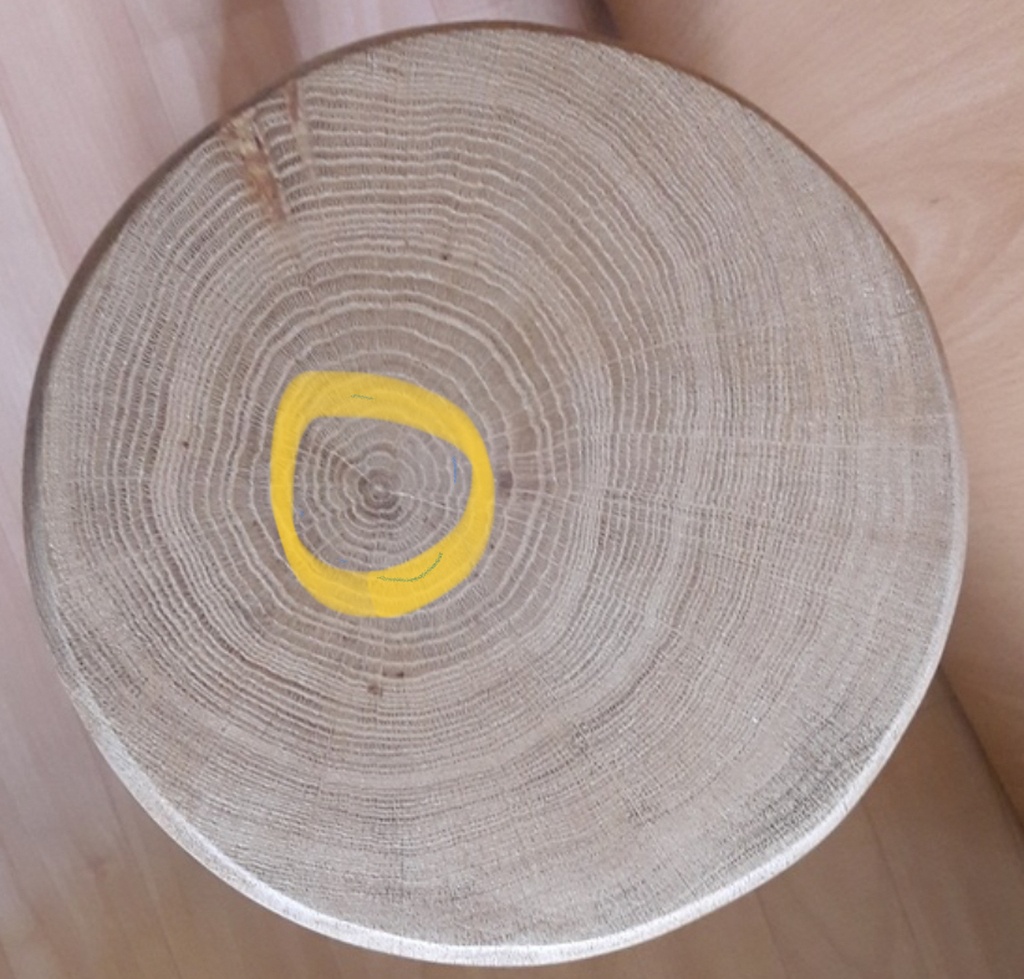

Honoré que le maître se penche sur mon cas... Il fait 20 cm de diamètre et en faisait un trentaine avec l'aubier. Il doit avoir entre 80 et 100 ans et fait actuellement moins de 11 % d'hygrométrie. Je l'ai rentré en intérieur alors qu'il était encore humide au toucher. Je ne l'ai pas traité, j'attendais qu'il rende des tannins et qu'il travaille. Je l'ai ciré récemment en voyant qu'il ne bougeait pas et qu'il avait bien séché. Le reste du billon a séché en 4-5 semaines dans mon garage, sec à 15° environ, il comportait un nœud et s'est fendu normalement. Je me demandais si les tenons ronds (au nombre de 3 et de 19 mm de diamètre) auraient pu empêcher en partie le retrait, du moins au point qu'on n'en voit pas les fentes. Quant à la valeur de décentrement du cœur, je ne sais même pas ce que c'est.

Le cœur, c’est le centre des cernes de l’arbre, ici entouré en jaune
Le cœur n’est pas au centre du cercle de ton tabouret, qu’elle est la valeur du dé-centre-ment du cœur de l’arbre?

maintenant en faisant votre dessus de tabouret vous avez décentré le cœur involontairement mais cela aurait sur une bille de 26 cm de diamètre de supprimé les tensions sur 6 cm de ce fait d 'annihiler les gerces possibles

le séchage celui ci a été lui plus équilibré les deux faces ont séché simultanément les retraits se sont faits sans créer des tensions importantes dans un bois extrêmement doux
je ne sais pas si le dessus de tabouret est resté parfaitement rond
