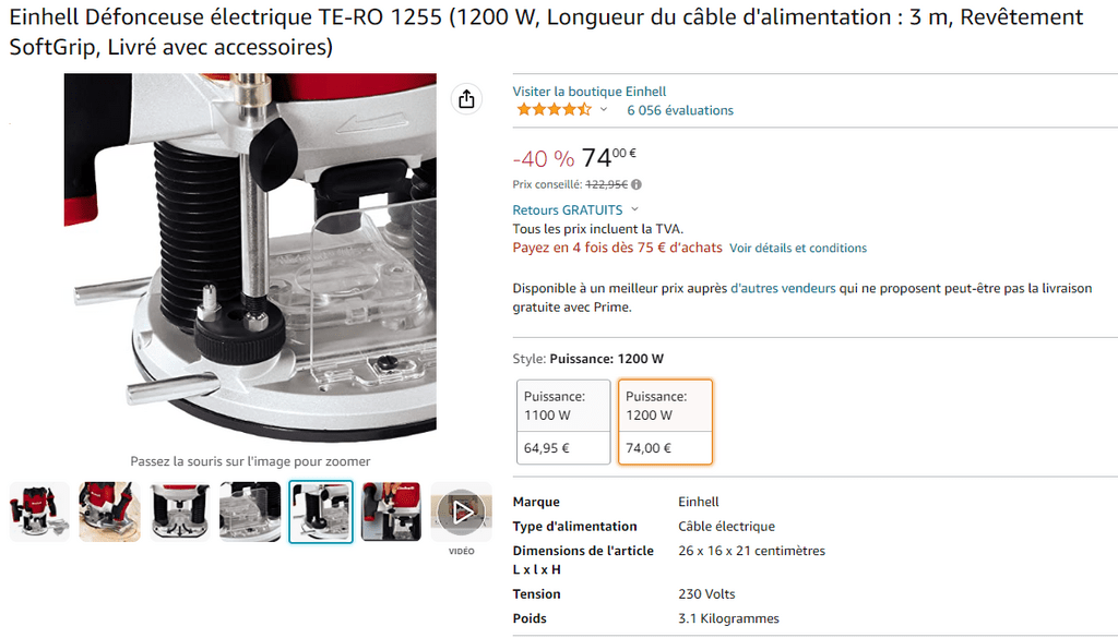

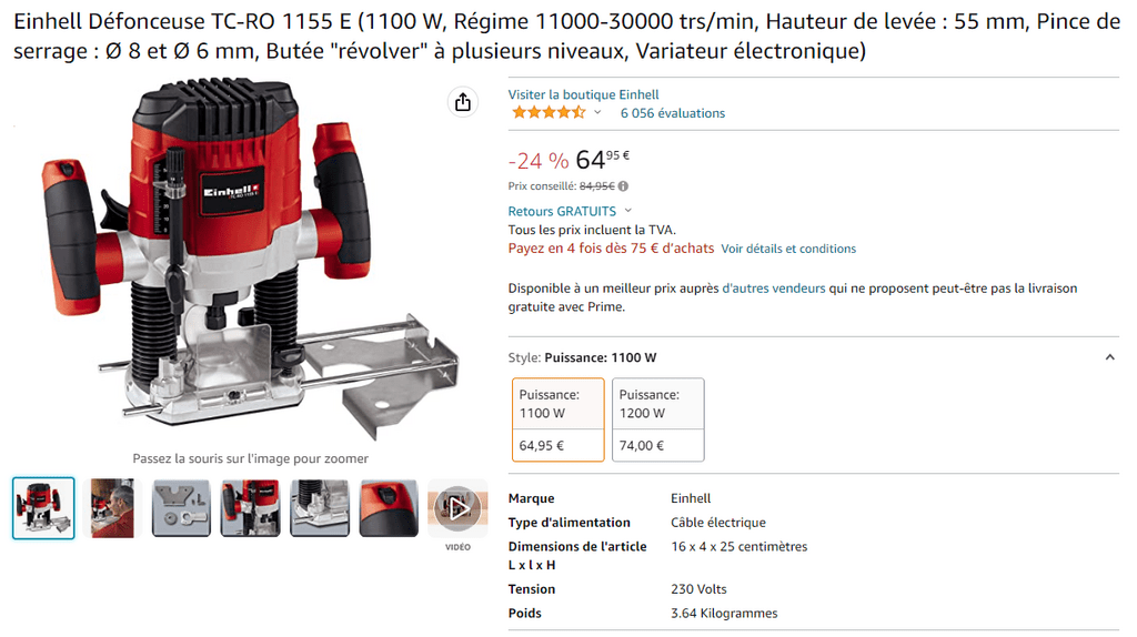

Suite à mon cambriolage de cet été, je souhaite renouveler ma défonceuse.
J'avais ce modèle dont j'étais satisfait.
Il existe une variante pour 10€ de plus :
  • 100w de plus pour le second modèle (gain négligeable à mon avis)
  • la jauge de profondeur change (elle a l'air plus rigide)
  • la semelle est différente.
C'est surtout sur ce dernier point que je sèche. Vaut il mieux une semelle oblongue ou ronde ?
Voici les liens pour plus de détail :
TC-RO 115E 1100W
TE-RO 1255 1200W
merci d'avance

C'est trés ressemblant. La skill a l'avantage d'avoir 3 pinces.
La semelle ronde c'est pas mal. Pour suivre une règle par exemple. Pas de risque de bascule.
Pour le reste si tu étais satisfait de l'ancienne, je serais toi je changerais pas.

Merci Dérouillat !La première me convenait. Je m'en servais à la volé, avec un rail et sous table.
Le seul point que je pouvais lui reprocher c'est la jauge de profondeur trop souple.
Coté fraise, je n'ai que des queues de 8. Donc pas de probleme.
Au vu du commentaire de Oak , je pense partir sur la semelle ronde. J'ai eu quelques déboire lors de l'utilisation avec une regle.
