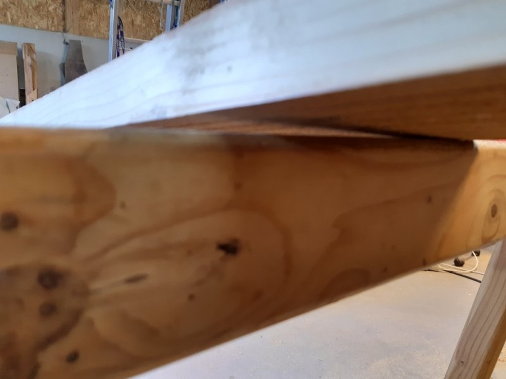

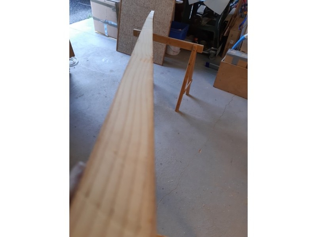

Nous partons donc d'une planche de sapin je suppose, épaisseur 34 et longueur 2600, qui est tordue...
...et voilée d'environ 6mm.

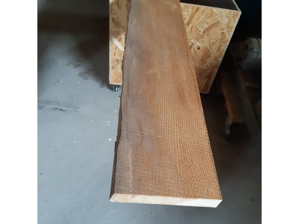

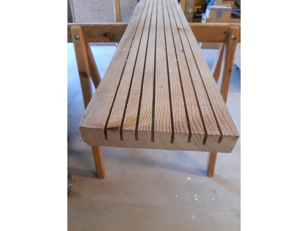

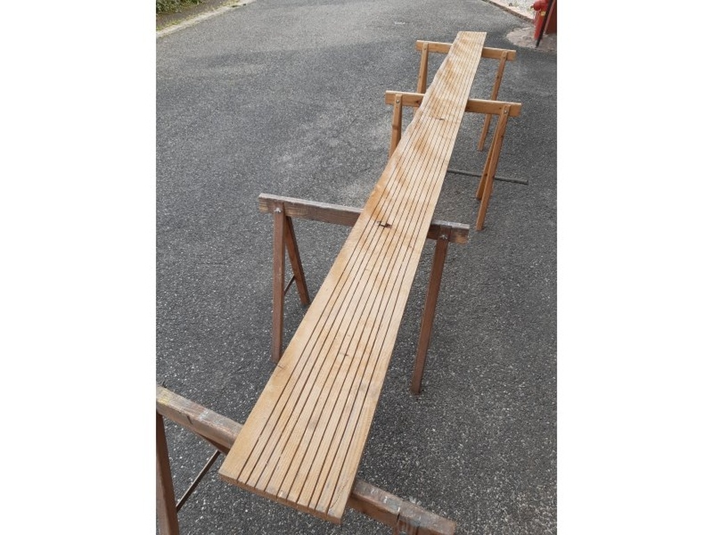

J'ai fait des rainures de 22 mm dans le bois brut de sciage, ce qui laisse donc 12 mm de "viande". Avec un pas de 20 mm (sauf une fois, 26 mm pour ne pas que ça tombe mal à l'autre bout de la planche).
Et ensuite quand je la pose sur mes tréteaux, le miracle se produit :
Oui alors bon, les apparences sont contre moi puisqu'elle est toujours voilée de 6 mm, mais les apparences sont trompeuses, parce que là elle est beaucoup plus souple qu'avant !

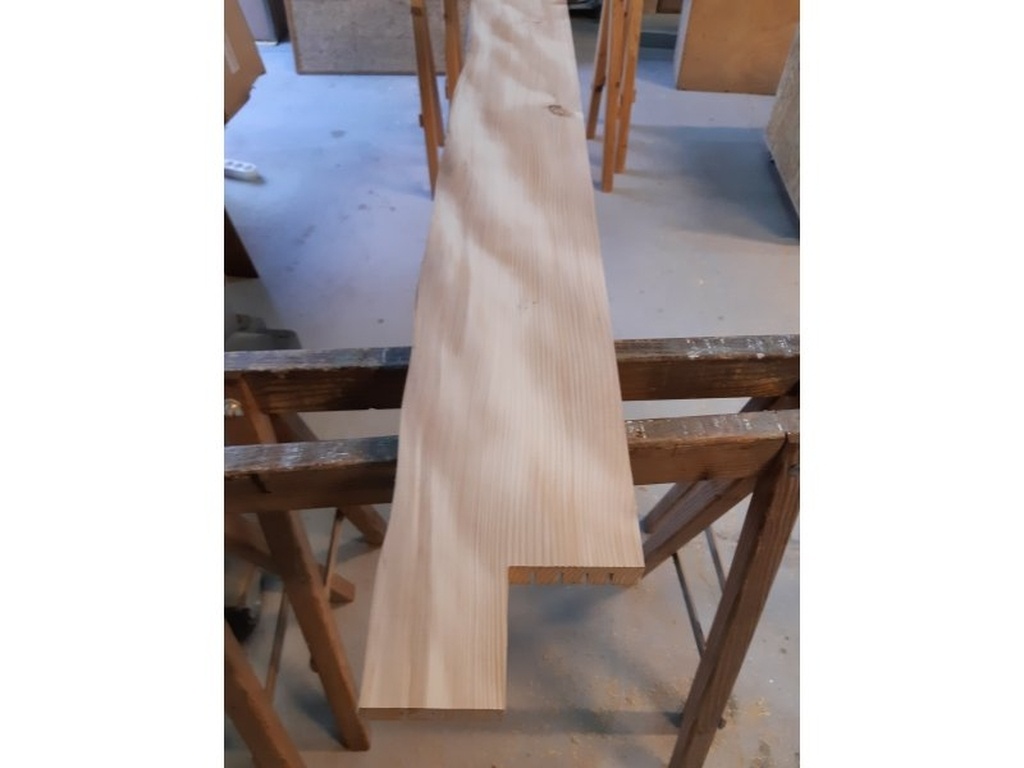

Je l'ai ensuite passée à la raboteuse (direct, sans dégauchissage) côté stries en premier, puis côté parement, -2mm de chaque côté, il reste 10 mm de viande.
(pas mal, n'est-ce pas, pour une vieille planche récupérée dans le grenier de mon grand-père il y a 30 ans et qui a servi de plan incliné pour monter la Lurem dans une camionnette... à noter que les zones de différentes couleurs sont intrinsèques à la planche, pas des défauts d'éclairage de l'atelier)

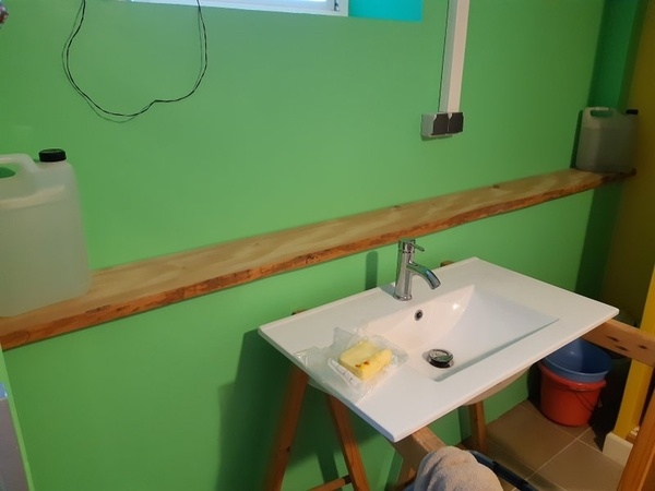

Et donc une fois en place, il suffit de quelques kg de chaque côté pour qu'elle soit à plat, alors que sans les stries, il fallait beaucoup plus de force et je craignais d'abîmer le fragile box en placo.
Je considère donc que la méthode est bonne (suffisante), avec des stries sur les deux tiers de l'épaisseur.

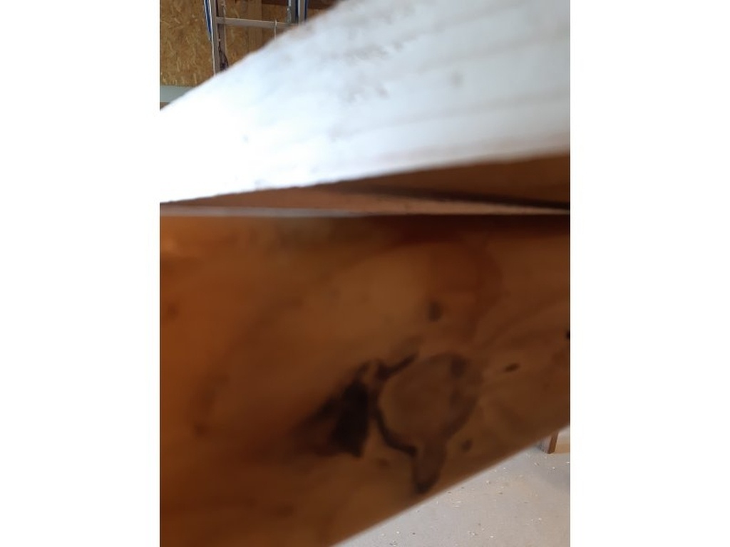

J'ajoute encore un petit retour d'expérience puisque j'ai refait pareil avec la planche de 4m, qui était beaucoup plus voilée.

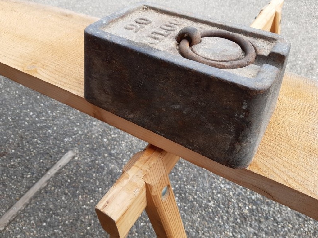

Pour pouvoir comparer, j'ai commencé par mettre du poids pour voir combien il faut mettre pour qu'elle tienne à plat. Avec 20 kg il restait 8mm. Avec 45 kg il restait encore 3 mm, j'ai arrêté là l'expérience.
Après striage (même recette : 2/3 de profondeur et pas de 20 mm), 5 petits kilogrammes ont suffi à la maintenir bien à plat.

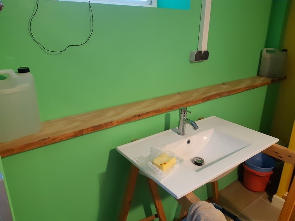

Je me suis mal exprimé, ce n'est pas un vraiment un parement mais plutôt une "tablette", que je vais poser sur le box en placo derrière le Le meilleur meuble sous vasque du monde™.
Donc je veux conserver l'épaisseur (moins le rabotage).
