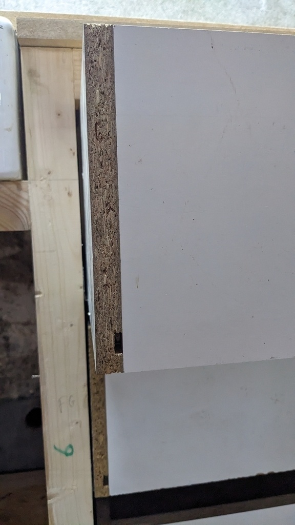

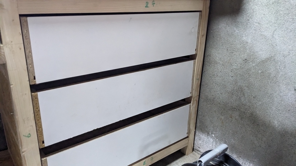

En fait comme je préfère faire travailler la façade en cisaillement , si je mets pas de façade rapportée, je dois faire des rainures arrêtées sur les panneaux de côtés et on voit les chants ou je dois faire une feuillure sur la façade, ça prend plus de temps avec le risque de foirer les ajustements ... Bref après il y a plein de solutions(queues d'arronde , ...) Mais ça dépend vraiment du temps que tu veux y passer . Exemple sur les photos avant pose des façades rapportées .

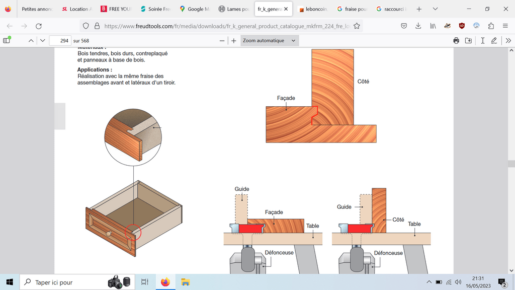

Je remonte le fil car je viens de voir ceci :
1 663 vues
