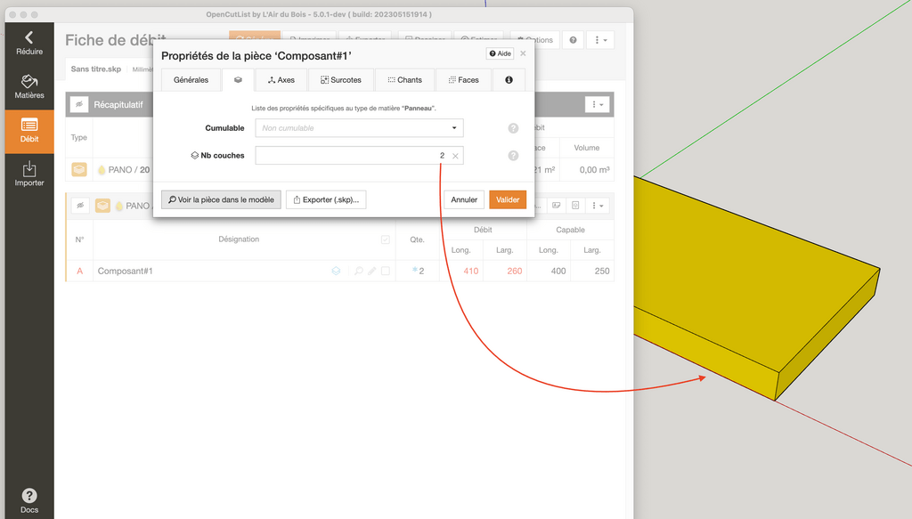

Comment définir les couches dans Opencutlist pour avoir l'épaisseur par collage ?
Je découvre depuis peu le plugin opencutlist qui est top pour la génération des feuilles de débit.
Je suis cependant confronté à un souci, je ne trouve pas où renseigner l'option pour coller plusieurs pièces pour obtenir une épaisseur.
Cela semble avoir été ajouté depuis la version 3.0.0 mais je ne trouve pas comme l'activer ou le paramétrer.
Je suis sous mac avec sketchup version 2023 et le plugin en V5.0.0.
Merci d'avance pour votre aide.
Cette fonction est disponible sur les pièces de type panneau et se trouve dans le second onglet des propriétés de la pièce.
Francoisd
Merci pour ce retour. Je pensais que ce serait aussi disponible pour du massif afin d’éviter des épaisseurs trop importantes de plateaux quand il n’y a que quelque pièces épaisses.
Bonne journée.
Non, parce qu’en massif le cas est pas aussi évidant puisque les épaisseurs de couches peuvent être différentes et que ça impose plusieurs étapes de rabotage.
Dans ce cas tu peux toujours dessiner les x pièces à coller.

Merci, en effet c’est la solution.
