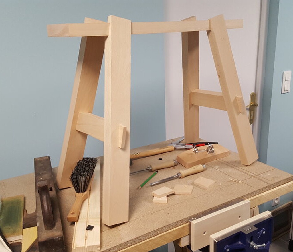

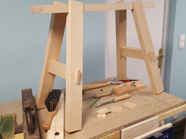

Bonjour, après mon premier tréteau, je récidive avec un second, légèrement différent (bah oui, deux, c’est mieux).
Voila à quoi il ressemble actuellement :
Il mesure 70 cm de large et 50 cm de haut. Pour l’instant rien n’est collé, mais je peux déjà m’assoir dessus.
Comment faire la traverse ? Faut-il une traverse ?
Je pense soit à un mi-bois, comme je l’avais fait sur mon premier tréteau, soit tenon mortaise, mais il commence à y avoir des angles dans tous les sens !
Quand je regarde les tréteaux publiés, beaucoup ont des traverses qui semblent empêcher les pieds de se rapprocher, alors que j’ai l’impression qu’il faudrait plutôt empêcher de les éloigner.
Merci pour vos avis !

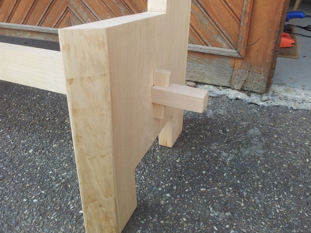

Perso (ça vaut ce que ça vaut) au regard de ce que tu as fait, c'est propre👍, je serais tenté de faire une traverse lié par tenon traversant comme sur tes petites. Voir même plus débouchant, histoire de pouvoir la verrouiller par des clés.
Oui, avec une clé c'est d'une rigidité redoutable, et en plus c'est beau (et élégant).

Merci Lutralutra !
Bonne idée cette clé, ça peut être marrant :)

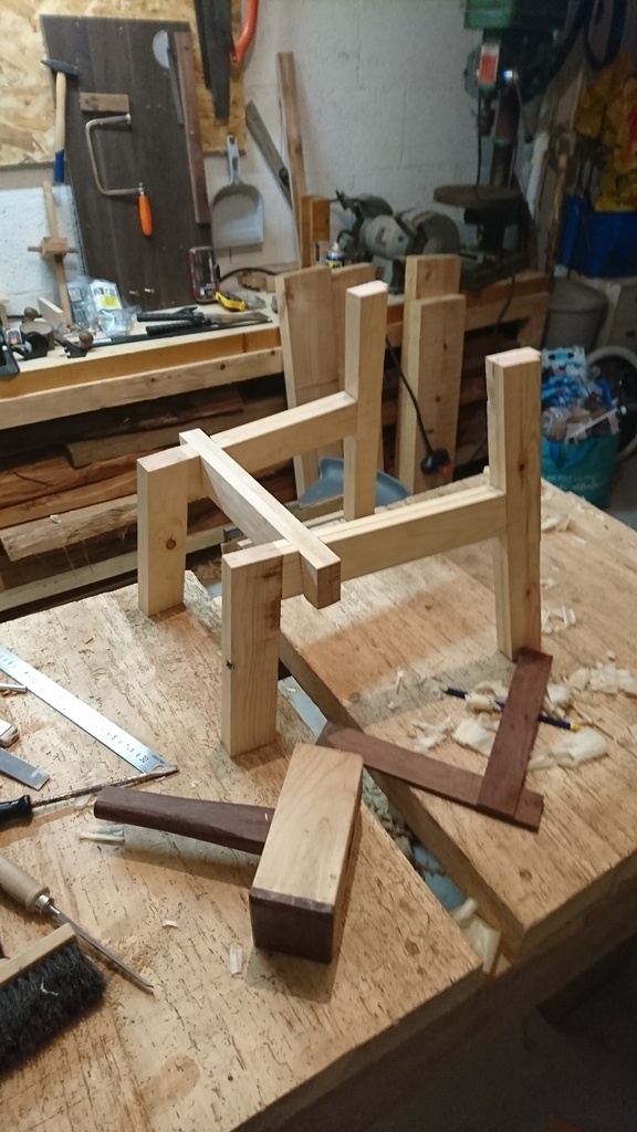

Je suis en train de faire un marche pied, et j'ai opté poure mi-bois pour les traverses (avec des angles similaires aux tiens). Ça a l'air suffisant et c'est sympa à faire, plus simple qu'un tenon à clé je pense... Si tu recherche la simplicité. Mais c'est vrai qu'un tenon a clé, c'est la classe !

Chatongris
Il n'est pas fini (je le posterai sans doute dans les créations quand ce sera fait) mais voilà une photo où on voit un peu la traverse en question

Merci :)
