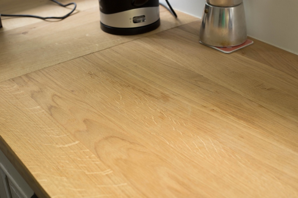

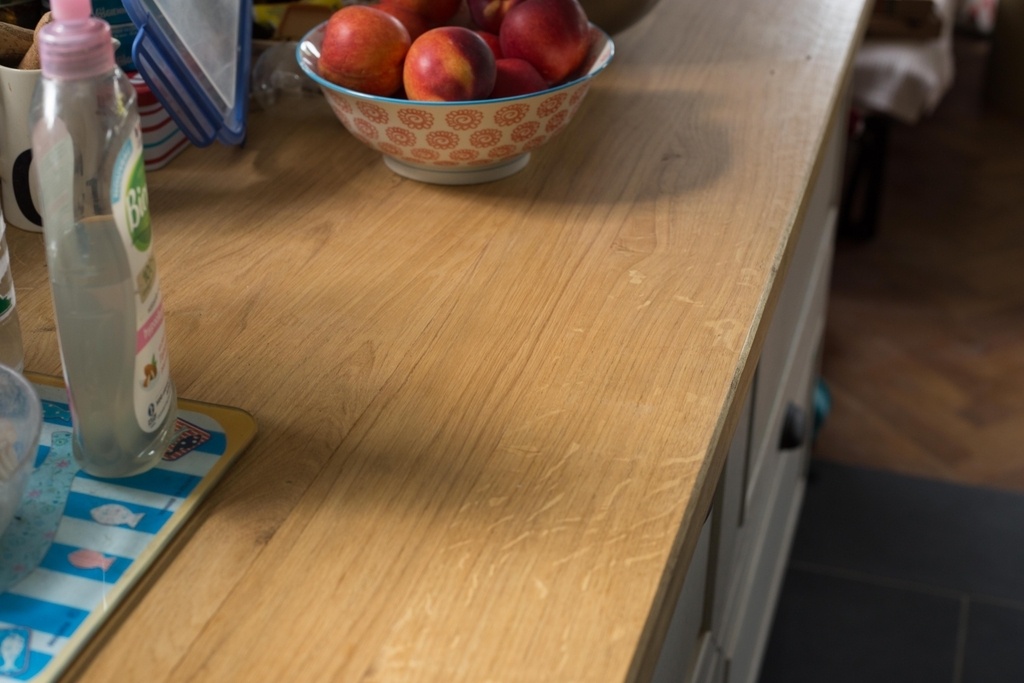

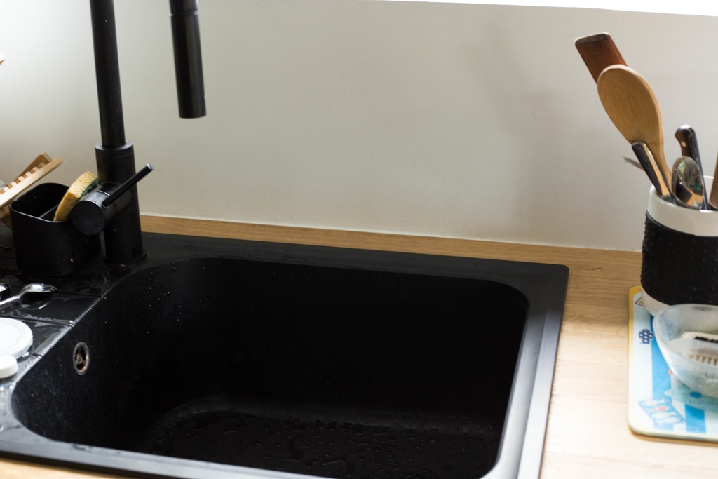

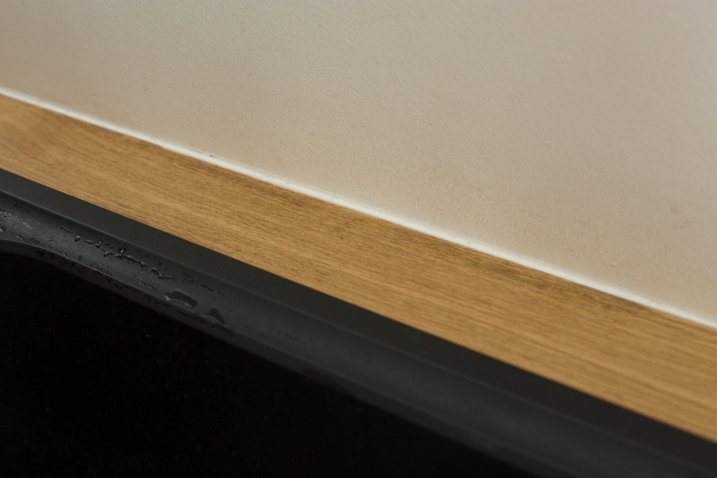

Je ne jurai que par Osmo il y a quelques temps. J'ai utilisé la Top Oil de chez Osmo finition mat incole (3058) pour mes fabrications en chêne massif très exposées mais je me pose quelques questions après moins d'un an d'utilisation sur mon plan de travail de cuisine. Je joins quelques photos ci-dessous :
Comme on peut le voir sur les photos 2 et 4, des traces progressent après moins d'un an d'utilisation (10 mois). Bien évidemment j'accepte que les ouvrages en bois vont vivre avec les occupants mais je souhaite préserver et protéger un maximum les parties les plus exposées, notamment aux projections d'eau quotidiennes derrière l'évier (photo 2 et 3). Bien entendu je recommande un coup de chiffon sec après chaque utilisation de l'évier.
Ainsi j'ai parcouru le forum et ai trouvé plusieurs messages recommandant l'utilisation d'un métalisant après l'application de l'huile, régulièrement il est fait mention des produits Rubio.
  • Je me demandais donc si vous aviez déjà fait usage de métalisant pour renforcer la protéction des huiles Osmo ?
  • Est-il avisé d'ailleurs d'appliquer un métalisant d'une autre marque sur l'huile Osmo ? Car malgré mes recherches je ne trouve pas de tels produits chez Osmo.
  • Avez-vous d'autres recommendations pour protéger cette zone exposé régulièrement aux projections d'eau ?

D'après ce que j'ai compris sur le travail de finition bois, c'est une remontée de tanin. Il faut le bloquer avec du fond dur avant de mettre ta finition. Ce n'était pas recommandé par le fabricant?
Histoires de Bois
En effet Rubio propose un métallisant dans sa gamme de produit. Personnellement je n’ai pas essayé.
J’ai eu des déconvenues avec Top oil appliquée sous une vasque de salle de bain. Je pense que ce produit n’est pas le plus adapté quand des projections d’eau sont fréquentes. La prochaine fois je lui préférerai un vernis PU. En revanche je l’utilise pour des tables ou des plans de travail loin des points d’eau et là c’est ok.
