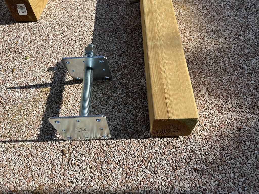

J’ai 6 poteaux à installer et leur section est de environ 9cm.
Ces poteaux seront fixés sur des supports en acier qui eux mêmes seront fixés sur une dalle béton.

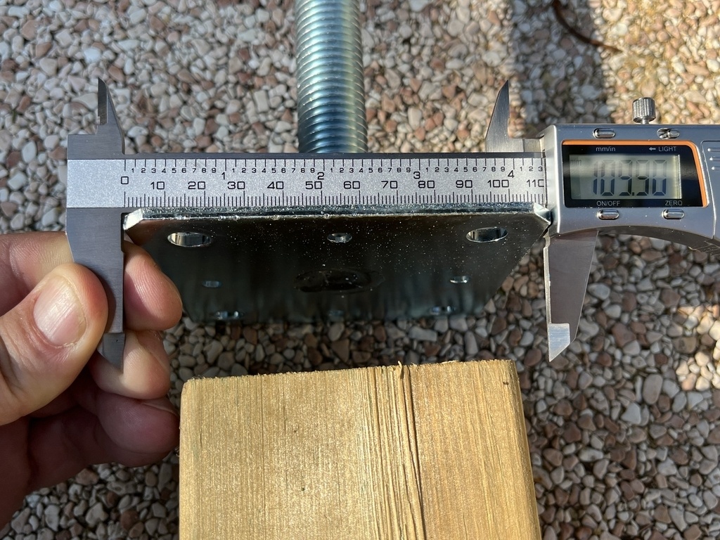

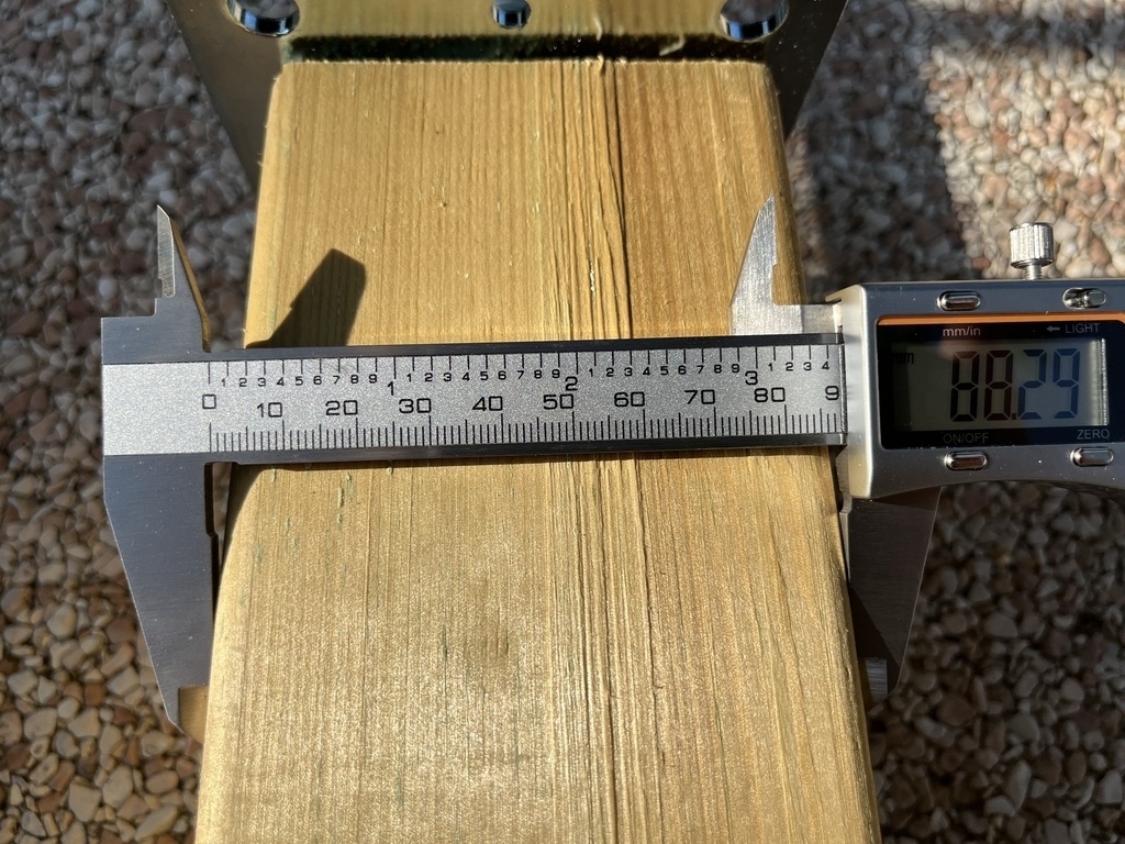

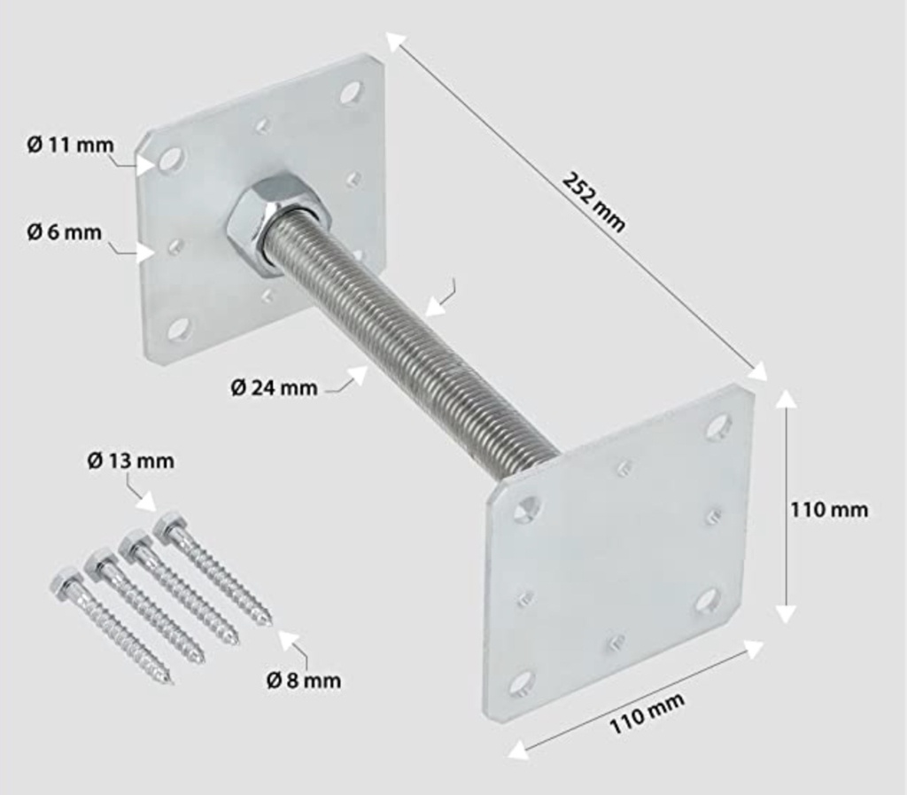

Ma question est (ne me demandez pas pourquoi je n’ai pas pris des poteaux plus larges ou des supports moins larges lol), mais en gros j’ai des supports de poteaux qui font 110mm et des poteaux qui font à peine 90mm.

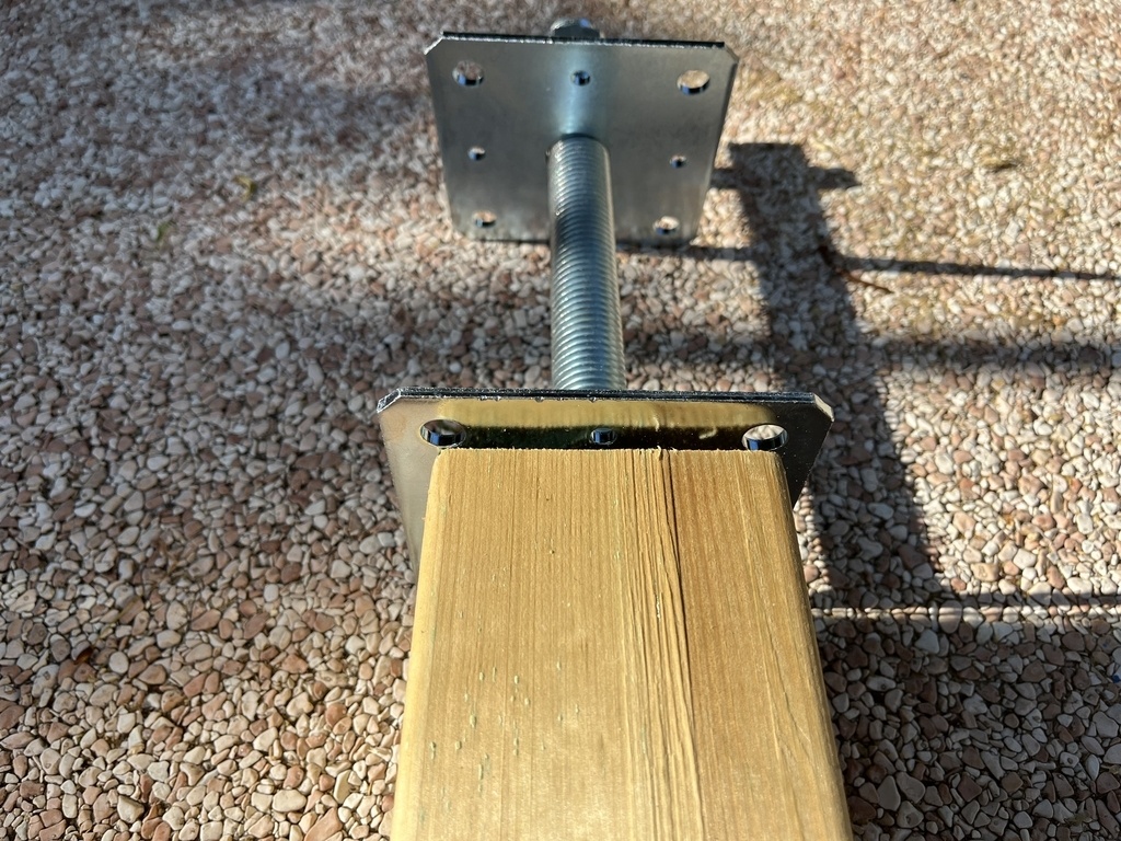

J’aimerais donc élargir mes pieds de poteaux (peut être sur 20 cm de hauteur) pour pouvoir accueillir les supports.

Je ne peux pas meuler ou réduire la platine car je vais tomber sur les trous déjà existants. J’ai déjà renvoyé un lot de support car franchement ce qui ce vend parfois est honteux, c’est mal soudé, l’épaisseur des supports est plus que limite donc j’ai pris cela qui me convienne car solide. Je vais prendre un peu de chaque réponse et faire à ma sauce. Je reconnais que ma demande n’est pas très courante et très conventionnel mais ça va le faire 😉. Merci !

Et quel est le problème de couper au milieu des trous ? Ça usera moins la meule c'est tout, il faut seulement s'assurer d'avoir assez de matière pour pouvoir percer d'autres trous dans la platine.

Si tu rajoutes des planchettes sur les 4 cotés, les vis qui fixent la platine vont être au niveau des joints, et ne vont pas vraiment tenir.
Je ferais autrement:
Un bloc de bois de l'épaisseur des vis qui fixent la platine, et de la dimension de la platine.
Le bloc est fixé au bout du poteau par 3 ou 4 longues vis qui traversent le bloc, puis s'enfoncent dans le bout du poteau.
La platine est ensuite vissée dans le bloc (bien sur, il faut s'assurer que les vis bloc/poteau ne coincident pas avec les vis platine/bloc).
Tailler en pente le bloc sur les bords, pour que ce qui dépasse ne retienne pas l'eau.
constibat
Si le collage est vraiment bien fait, aucun souci pour visser dans les joints, par contre je suis un peu plus dubitatif au sujet d'un petit bloc traversé par un si grand grand nombre de vis, d'autant plus que, vu comment je comprends le système de réglage de ce type de pied, il faut percer un gros trou au bout du poteau pour laisser passer la tige filetée dans celui-ci et permettre le réglage. Le risque de fente est trop gros, quelque soit le sens du fil d'ailleurs
constibat Il ne faut pas prendre un bout de sapin, bien sur. Mais un bois un peu dur et dense, aucun problème. Beaucoup moins de risque que de visser dans les joints...
Entre deux "bricolages", je préfère celui-ci.
Mais bon... mes deux sous...
vous coller avec de la colle pu une planchette de 25 mm d'épaisseur sur 60 cm de haut en prenant soin se découper le chant du haut en pente pour éviter que l eau abime le collage si vous avez des poteaux de de 90 mm vous faites des planchettes de 90 plus 25 égal 115 mm de largeur vous mettez 6 vis par planchette et votre problème est résolu

Ce système peu honereux ne répond pas à toutés tes attentes, à savoir que le réglage en hauteur est limité à quelques cales mince pour rattraper un léger faux niveau.(pas une pente)
Sinon il correspond exactement à la dimension de tes poteaux.
Si tu souhaites réellement installer les tiens, une bonne solution t'a déjà été proposée plus haut.
Toutefois tu devras être vigilant à la corrosion qui s'installera rapidement après avoir recoupé les platines.
Autres solution, changer la platine du haut. Par une tole de 3mm en inox.
Ou encore souder une platine en haut de ta tige fileté. Et la prendre en "sandwich" dans le pied de poteau.

Si tu recolles un morceau de bois sur ton poteau, il faut que ce soit sur toute la longueur, sinon l'eau va ruisseler dans le joint.
Pourquoi est-ce que tu ne te contente pas de meuler la platine et percer d'autres trous ?
