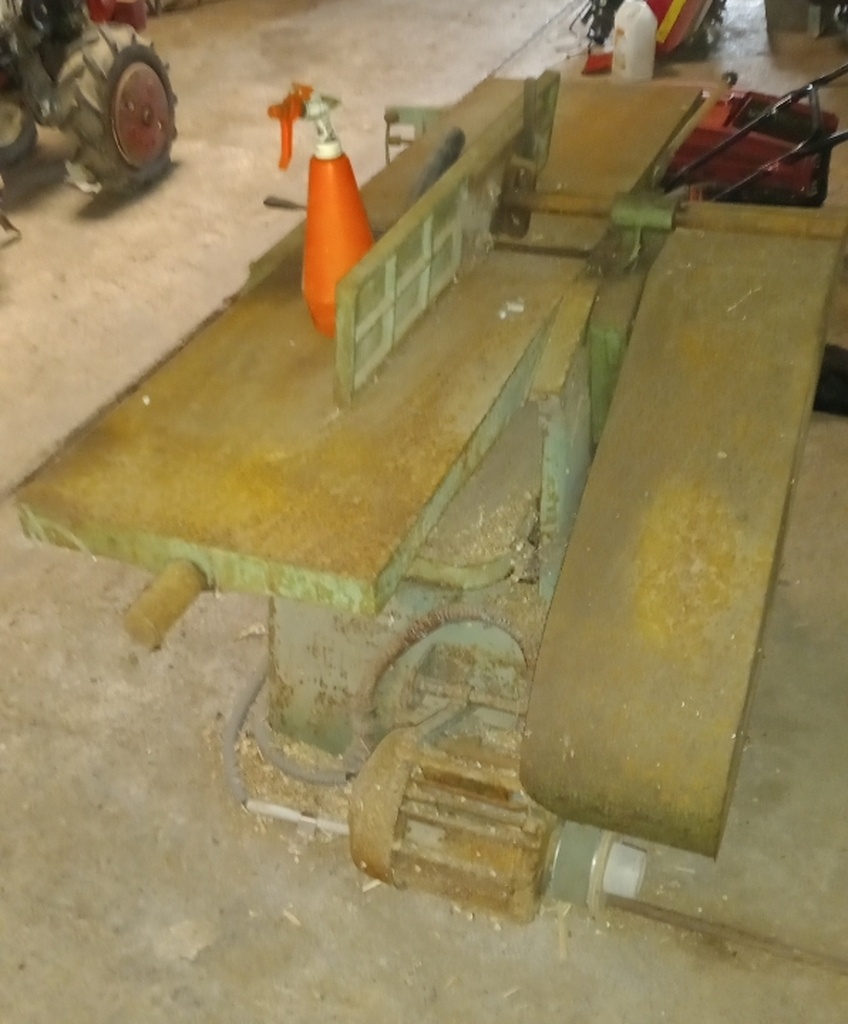

Mon voisin voudrait vendre une vieille raboteuse/dégauchisseuse.
J'hésite à la récupérer pour la restaurer...
Autrement il veut la vendre mais il n'a aucune idée du prix qu'il pourrait en tirer.
Auriez-vous une idée ?
PS: même si elle fonctionne encore; par sécurité, elle aurait besoin d'un gros nettoyage et d'une très grosse révision
Bien cordialement

pour un ordre d'idées, 5 opérations lurem environ +/-1500 euros ! donc ici 2 opérations environs 400/600 euros a débattre

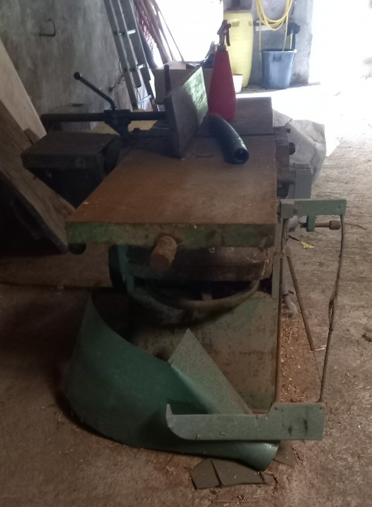

Pas plus et si elle est structurellement bonne. La courroie extérieure et l’aspiration c’est pas le top sur es modèles. Les tables semblent un peu courtes. Faut vraiment bien en faire le tour pour se lancer.
PierrePotier
Oui en effet je ne pense pas qu'elle vaut plus. Et oui je suis d'accord avec toi concernant la courroie et l'aspiration. Si on veut commencer sur cette machine il faudrait aussi y ajouter au minimum un protecteur d'arbre.
Pour quelqu'un qui veut s'amuser à la remettre bien propre, si elle tourne, si rien n'est bloqué, cela peut faire une belle machine.
Mais pas plus de 400 €, faut pas exagérer...
Complètement d'accord avec les collègues. Surtout qu'il y a du taf quand même !
Avant de vous lire j'aurais dit "pas plus de 500 euros si elle tourne bien". Je suis dans les clous !

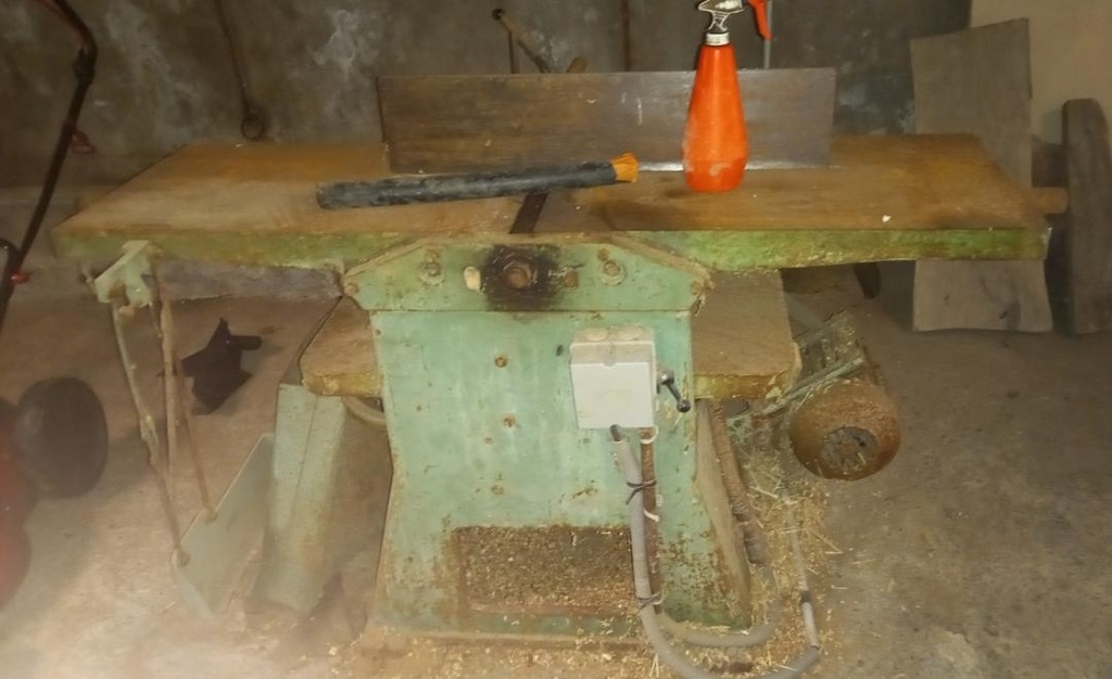

C'est du 380V qui se fait rare en dehors des professionnels ; les professionnels n'en voudront pas en dehors des micro-entreprises car trop de taf pour la remettre en état de marche et surtout en état de sécurité pour des salariés ; c'est lourd à déplacer sans etre rare donc la clientèle restera assez locale.
Je ne sais pas si elle est toujours près de Nantes ; mais si c'est le cas franchement des vieux tas de fonte il y en a des pelletés dans le coin. Une mise à prix à 400€ à débattre sur LBC me parait raisonnable ; à condition d'avoir une courroie correcte et aucun roulement à changer.

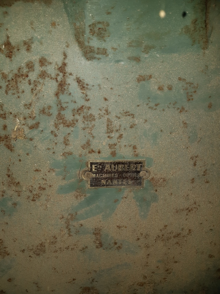

C'est une lurem? Si oui regarde si elle à l'arbre wigo ou un arbre à fer plat. Si c'est un arbre à fer wigo ça ne vaut pas grand chose.
C'est un choix mais attention avec les machine anciennes car les pièces de rechange c'est la misère à trouver et ça vaut une fortune. J'avais un combiné lurem, il y a une société qui vend encore des pièces de rechange d'origine et ont tous les plans. J'ai acheté le couteau diviseur d'origine avec la cape d'origine ==>200€
J'avais un arbre wigo, j'ai demandé pour un arbre standard car les fers commençait à me revenir cher ==> 1500€ l'arbre (je ne l'ai pas acheté)
J'ai bossé un peu avec et j'ai fini par le revendre et j'ai cherché des machines séparées.

Les tables n'ont pas l'air bien longues, protections zéro, gros travail de nettoyage, si c'est gratuit c'est bien, en échange de quelques bons coups de mains futurs au vendeur c'est la solution que je choisirais.

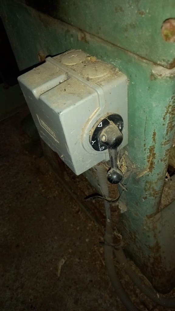

Au dela du prix, je suppose quelle est en 380 tri.
Et que cest votre cas aussi ...
PierrePotier
Oui c'est mon cas.
bien vérifier que rien n'est gripper notamment le réglage des tables de dégau. C'est du costaud mais il y a du taf dessus. Ensuite tu auras une bonne bécane, je pense que dans les 300€ c'est raisonnable. au delà tu peux en trouver une autre mais tu devras te déplacer
