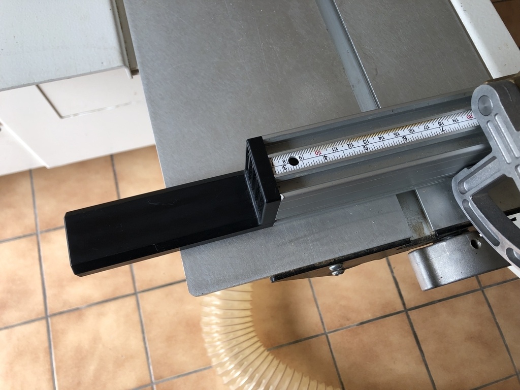

j'ai eu l'occasion de pouvoir acquérir un LAB300P d'occasion et j'ai investis dans les butées réversibles. Elle sont arrivées avec le "pare-éclat" en plastique (la pièce noir).
Ma question est de savoir comment est-il fixé sur le rail ?
J'ai beau être attentif aux vidéos d'Olivier Verdier, impossible de voir si cette pièce plastique est juste glissée dans le rail ou fixée par une vis quelque part ?

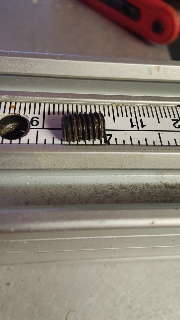

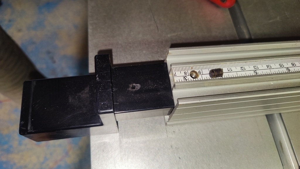

Pitsic
Je viens de vérifier sur la mienne et j'ai effectivement une petite vis sans tête (diam. 6 et 8 en longueur) qui vient de visser dans le guide et caler la butée.
Max56
Merci bcp! Je vais regarder ça de plus près!
Merci pour les photos!
Bonne soirée!

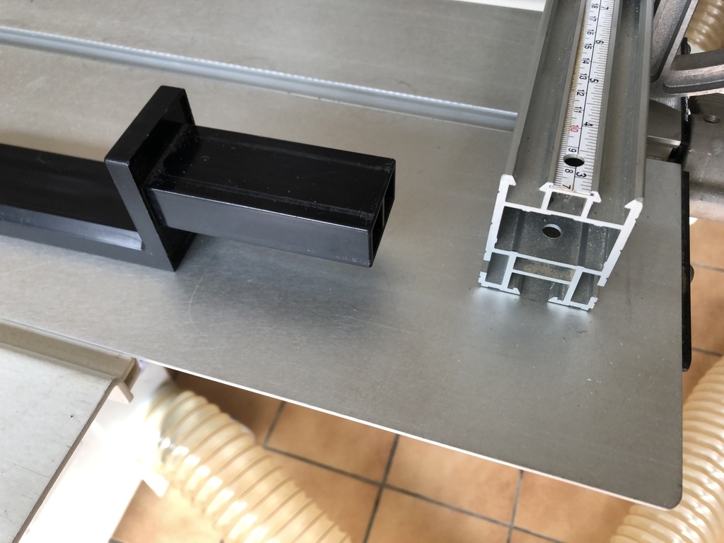

Salut , pour moi , si il y a un trou sur le guide c'est pour y mettre une vis et un écrou dans la rainure du rail , je pense qu'il faut percer le pare éclat du diamètre de la vis en question... Ensuite ta première coupe ajuste sa dimension ... Après les possesseurs seront plus à même de répondre !
La "vraie" réponse va venir !
Max56
Merci pour ta réponse.
J’imagine que oui, une vis et un écrou sont une partie de la solution mais comme on peut (un peu) le voir sur la première photo (pare éclat sorti du rail) il y a un renfort plastique qui tombe au milieu du pare éclat donc on perce dans « une cloison » ce qui parait étrange, non?
