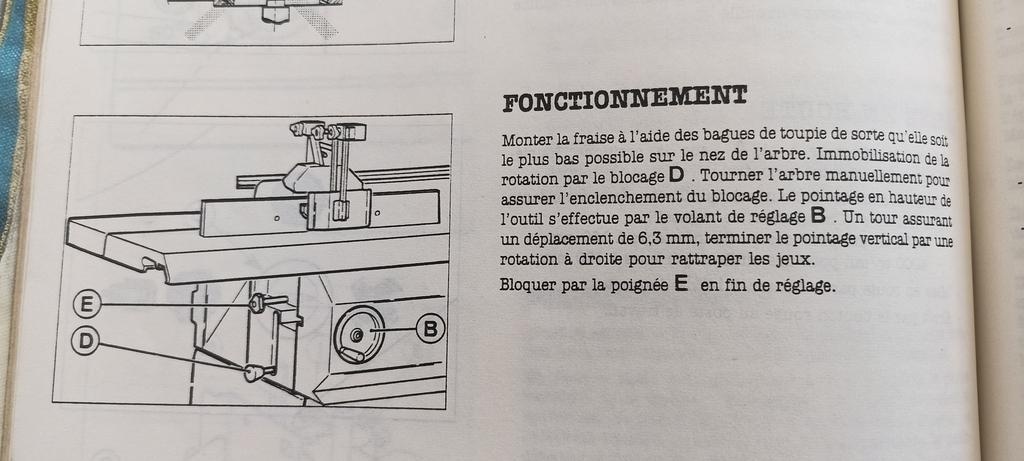

J'ai acquis depuis peu une Lurem c266 des années 80.

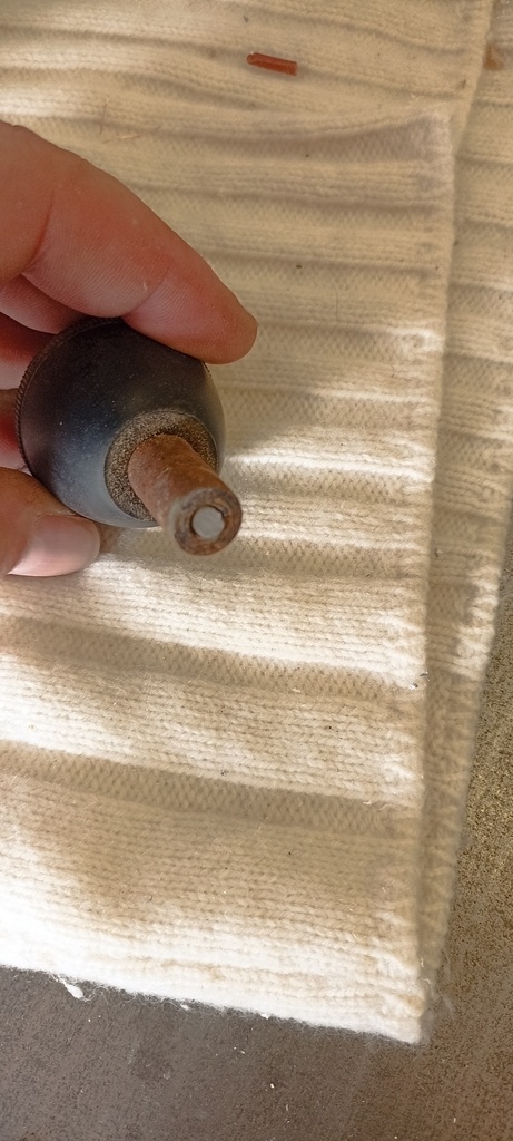

En forçant comme un idiot qui ne sait pas encore s'en servir j'ai cassé la manette de serrage du blocage de rotation de la toupie (lettre D Sur le schéma)

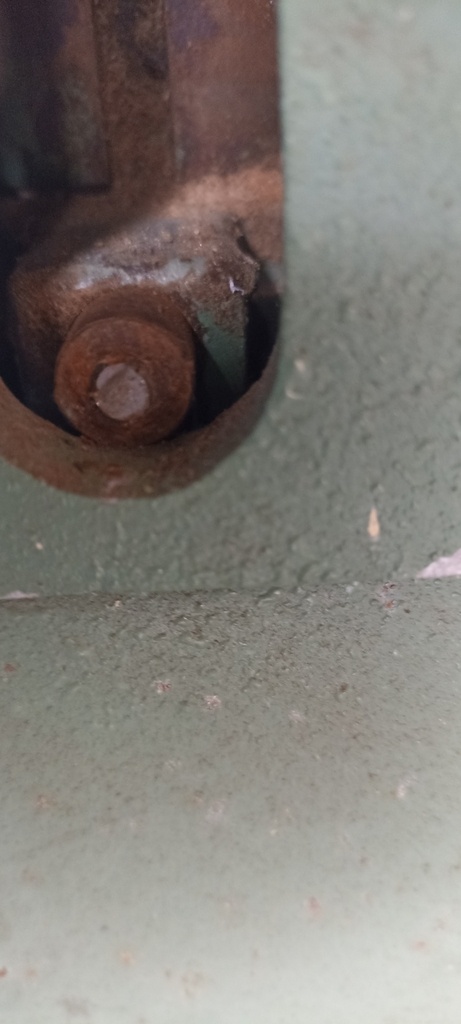

Je voudrai remplacer cette manette mais je ne sais pas comment sortir la partie qui est encore fixée sur la machine.
Je fait tourner sans probleme la partie ronde rouillée (et la vis qui est dedans est solidaire) avec les doigts mais elle ne ressort jamais.
L'un d'entre vous saurait il comment faire ?

Bonjour Laurent,
Suivant votre outillage, vous pouvez opter pour une pince-étau ou directement un étau monté sur un établi (de préférence avec des mors crantés), vous serrez le plus fort possible, et soit la vis sort sans problème avec une fente pour un tournevis plat, soit vous devrez l'y percer pour retarauder et pouvoir réutiliser votre pièce...

Méthode du radin qui ne veut pas acheter un extracteur, mais qui pourrait ne pas fonctionner, réussir à faire une fente dans la vis cassée (petit disque Dremel, scie à métaux), et tenter de la faire tourner avec un tournevis plat dans la fente.

La problématique est la même que pour la réponse de Sylvain :
La partie qui est encore sur la machine tourne librement.
Je ne sais pas trop à quoi ressemble cette pièce quand elle est intacte, mais si je fais une fente a la dremel et que je tourne la partie argentée de la vis, le corps Rouillé qui est autour va tourner aussi, et donc je ne vais pas réussir à la sortir. Il faudrait que j'arrive à démonter l'ensemble et que je puisse le mettre dans un étau.

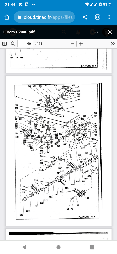

Quand je regarde sur les vues éclatées je vois un circlip numero 590 qui doit me permettre de retirer le mécanisme de blocage, mais je ne sais pas comment y accéder
erredubois
Bonjour, en regardant l'éclaté, je pense que pour atteindre le circlip il faut retirer l'arbre de toupie et son fourreau. Je pense qu'en montant l'arbre avec le volant, la crémaillère va échapper et il sortira par le haut. Vérifier s'il n'y a pas une butée à démonter avant. Bonne chance

J'ai essayé de monter au max l'arbre mais il ne sort pas, du coup il doit y avoir une butée quelque part.
Je vais essayer de comprendre la notice éclatée de 266 pour voir par quel bout prendre le sujet, mais ce n'est pas simple de s'y retrouver et de savoir par quel bout commencer

Le mécanisme a l'air différent sur la mienne (plus simple dans mon cas)
Après... C'est certes lourd mais déboulonner et soulever le plateau pour avoir un meilleur accès et mieux voir ça se fait. (Il y a moyen de se faire mal au dos quand même)

Je ne pense pas qu'un extracteur puisse fonctionner car la partie tourne librement du coup l'extracteur n'aura pas de résistance.
Si cette vis a cassé, il est téméraire de croire qu l' on peut la débloquer avec un tournevis.
