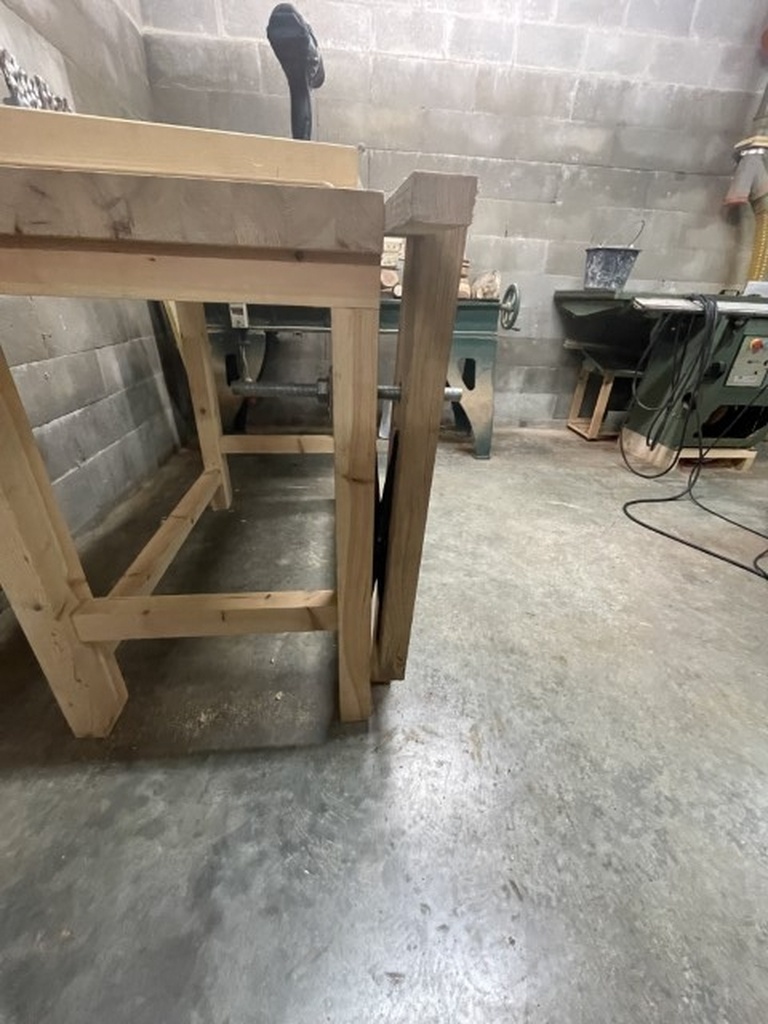

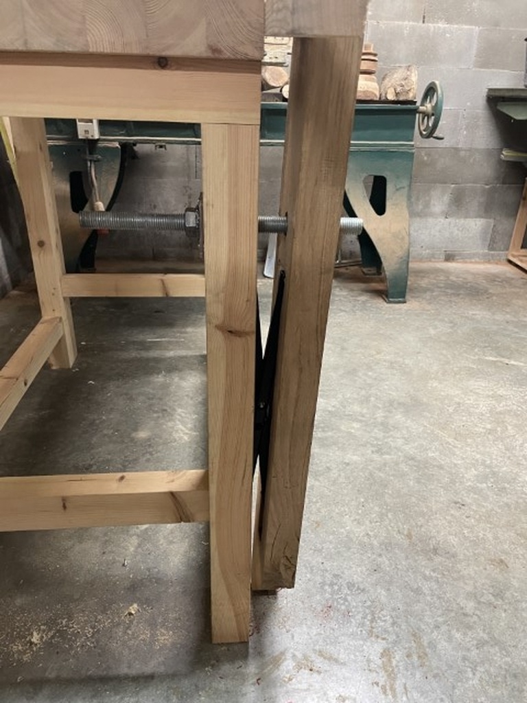

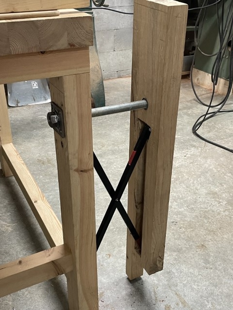

Bonjour à tous.
Je suis en train de réaliser une presse "frontale" pour mon établis.
De type "criss-cross", inspirée des réalisations vues un peu partout.
J'arrive au bout, mais le premier test n'est pas concluant en ce sens qu'elle ne "presse" pas assez.
La partie mobile se met en oblique et de ce fait perd en force.
-> où y a-t-il un problème?
La croix étant un élément déformable par nature, je ne pense pas que changer les sections de tubes change quelque chose.
Ai-je un espace trop important entre le dessus établis et la vis de la presse ?
Je suis preneur de toute expérience me permettant de solutionner ce problème ...
J'ai réalisé la croix en tubes de 20mm x 20mm. Elle fait +/- 50cm de long.
J'ai 25cm entre le dessus de l'établis et la vis de la presse.
bonjour vous avez mis la vis trop basse ce qui fait que le croisillon de mauvaise qualité est trop sollicité au point de vue de l équilibre des forces
votre vis est trop légère et ne supporte pas le poids de la presse
le système qui marche le mieux est la crémaillère en bas ou un système avec des trous et une goupille
le système a croissillon ne permet pas de forcer sur sa presse sauf avoir un vrai croisillon en acier calculé et montés d une façon plus mécanique
je pense qui faut revoir complètement le système et de s'inspirer d, un système simple qui a fait ses preuves
bien amicalement le menuisier de service qui a ce genre de presse
qui elle n 'a pas de problème

Il faudrait mettre des cales en métal, au fond des rainures dans la partie basse pour retrouver le parallélisme. Elles serviraient d'appui pour la partie basse de tes bras de croix.
Et puis la section en tube me paraît un peu faible. J'en ai fait une qui va pas mal avec des fers plats de 40*10mm

sans serrage, j'ai bien le parallélisme et la croix est bien en appuis dans le fond.
C'est quand je serre que la croix "se ferme"...
J'ai essayé en rajoutant des calles dans le fond, mais alors elle n'est plus parallèle et ne se ferme plus correctement "au repos"

Je suis d'accord avec JPLegno j'en ai fait une aussi. il faut une section importante pour ne pas avoir de déformation (le mécanisme est très sollicité au serrage).

On ne voit pas bien sur les photos, mais peut-être les assemblages des parties métalliques ont-ils trop de jeu ?
Sur la mienne, les axes sur les parties hautes traversent tout le bois. De plus, j'ai mis un tube dans le trou au croisement, il est légèrement plus large que les deux bras ; avec des rondelles cela permet d'ajuster le serrage du boulon et le tube procure moins de jeu que le boulon seul.
