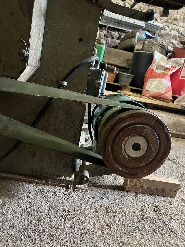

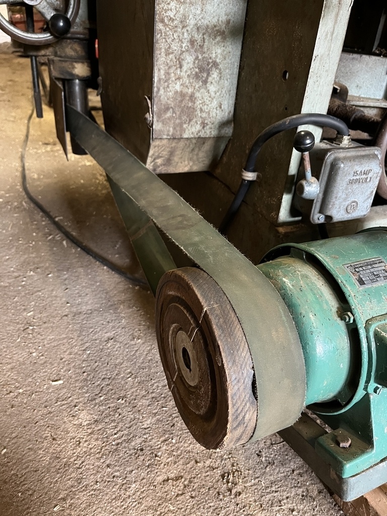

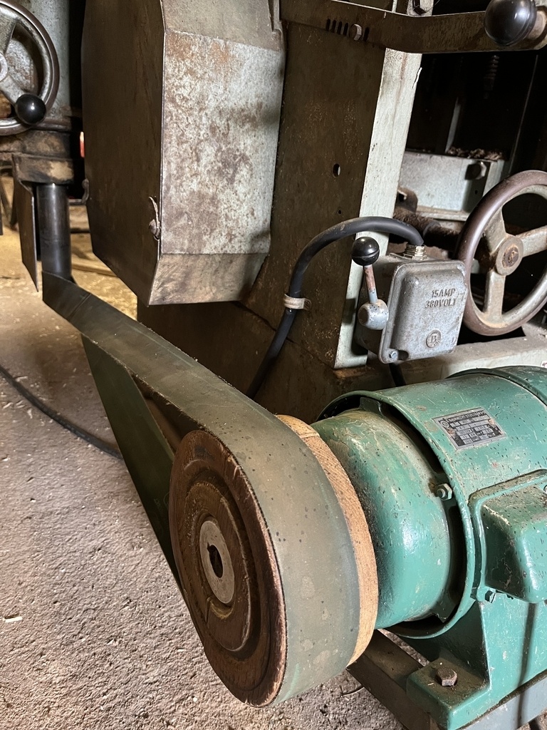

Avez-vous des photos de ce moteur et son mon montage?
Clement5389
Vous voyez entre la 1er photo et la deuxième j’ai fait que 1 tour et demi de poulie …
Après ça serait possible de fabriquer un système pour tendre encore plus la courroie mais je ne crois pas que ce soit le problème ici :)

Nous n'avons effectivement pas le même modèle de Dubus 360.
Effectivement je pense que le poids du moteur doit suffire.
La courroie monte un bon peu entre la 1ere photo et la 2eme. J'ai celà aussi. Ensuite, si elle se stabilise, tout va bien et vous pouvez travailler !
Et si elle se stabilise trop bas, la solution c'est de descendre la toupie plus bas (et donc caler son outil de coupe un peu plus vers le haut).
