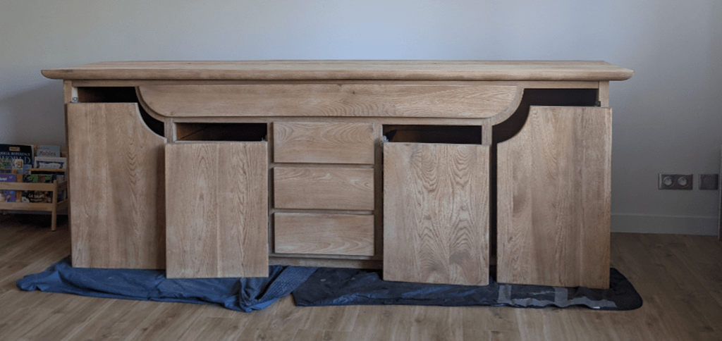

je rénove un buffet en bois massif acheté sur leboncoin. A l'achat, le vendeur m'a dit que le meuble est en merbau..
J'ai fait aérogommer le meuble, le professionnel s'etant occupé de ça m'a dit qu'il ne pouvait pas confirmer que le meuble était bel et bien en merbau mais il m'a dit que:
-le bois utilisé est extrêmement dur
-il rougit ou jaunit au poncage/sablage (remontée tannique?)
Bref il m'a mis en garde sur les tâches eventuelles liées aux remontées de tanins
Au dépoussiérage, certaines parties se sont tachées au contact de mes doigts humides.. je n'ai pas encore essayé de poncer mais elles ne disparaissent pas en séchant..
Bref, je n'y connais rien, mais j'aimerais vraiment eviter que des taches apparaissent après application d'un vernis/ huile de finition.
Pouvez vous me conseiller svp?

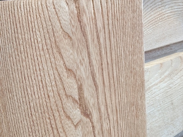

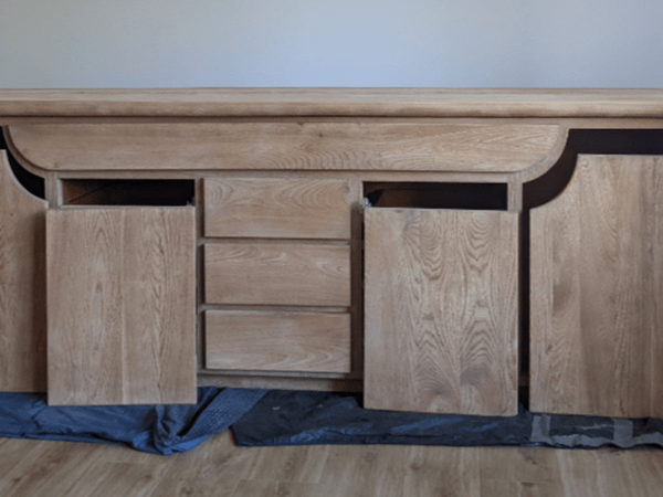

zoom d'un tiroir
voila des photos supplémentaires

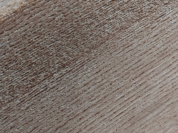

Une photo plus proche aiderait en effet à s'y retrouver.
Celia38
voilà.. pas vraiment bois de bout mais c'est ce qui s'en rapproche plus

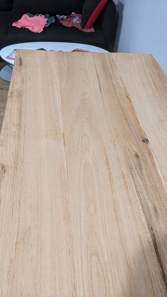

Laurent51
Merci pour les photos, ça ne ressemble pas du tout à du merbau.
L'orme ou le frêne conviendraient en effet mieux, les photos montrent un fil qui correspondrait.
La photo du dessus du plateau me fait pencher pour l'orme.

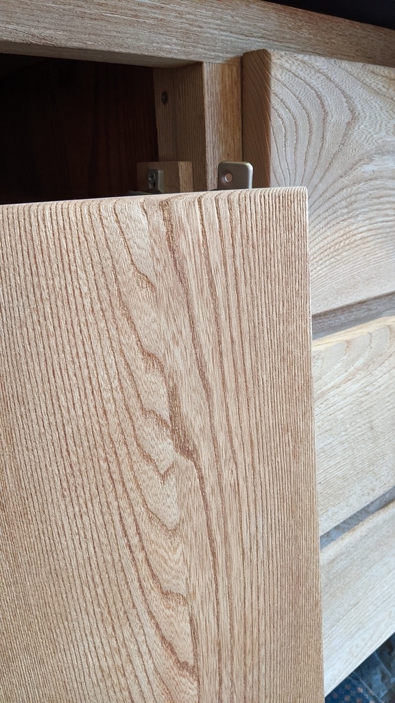

constibat
Il nous faudrait des images plus proches et en bois de bout pour identifier l'essence
Pour la finition, fais un test sur une partie non visible, et renseigne toi sur la fiche CIRAD de l'essence concernée une fois identifiée
constibat
Je pense à du frêne ou de l'orme, peux tu mettre des photos du bois de bout s'il te plaît ?

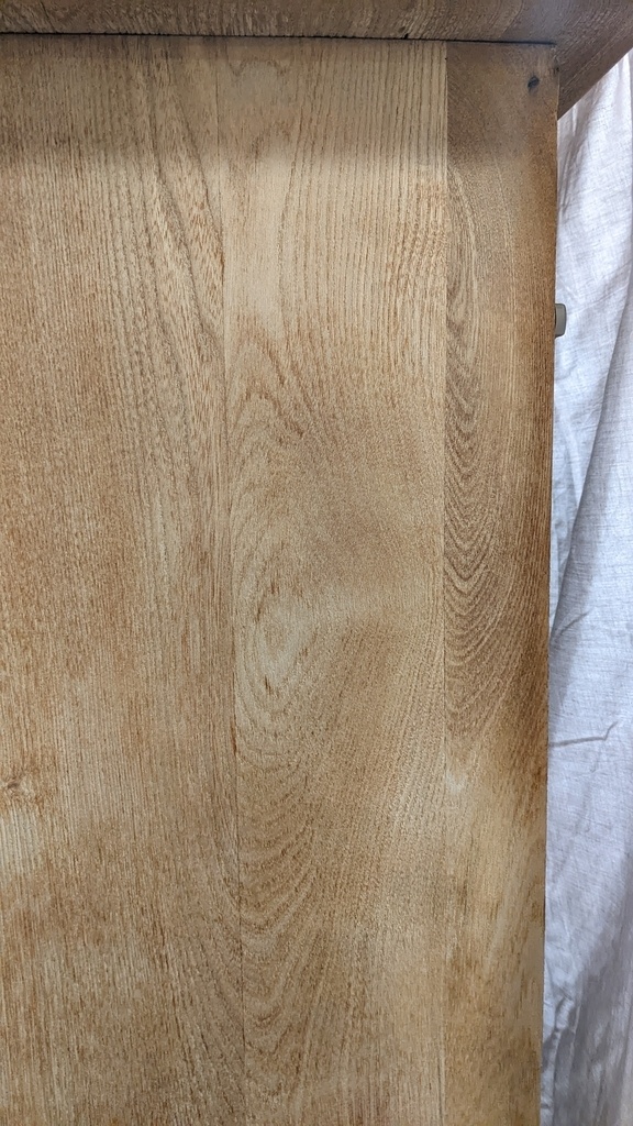

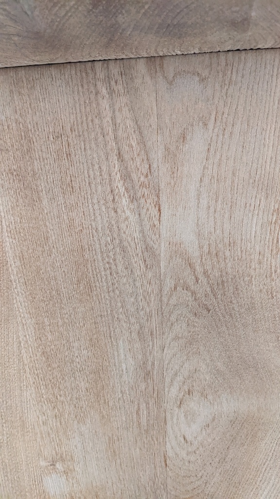

Celia38
ça vous aide?
Eric54
Je dirai de l'orme
constibat

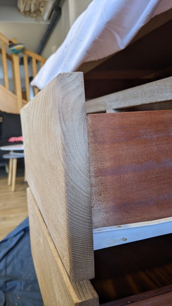

Non, il y a du bois de bout sur les côtés des façades de tiroir, par exemple...

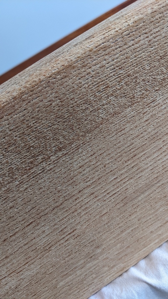

Celia38
d'acc voilà une photo des côtés du tiroir
constibat
Je pencherai plutôt pour du frêne que de l'orme, avec un doute car l'aerogommage a rendu la texture un peu plus difficilement lisible
Eric54
Je confirme l'Orme
Celia38
dacc, et le fait qu'il tâche à l'eau cest normal? d'après vous si j'opte pour huiler ca risque de tâcher ?
J'aimerai éviter le fond dur..
Eric54
Huile sur l'orme donne un très bon résultat, par précautions c'est mieux de faire un essai, suivant les huiles ça peut foncer
