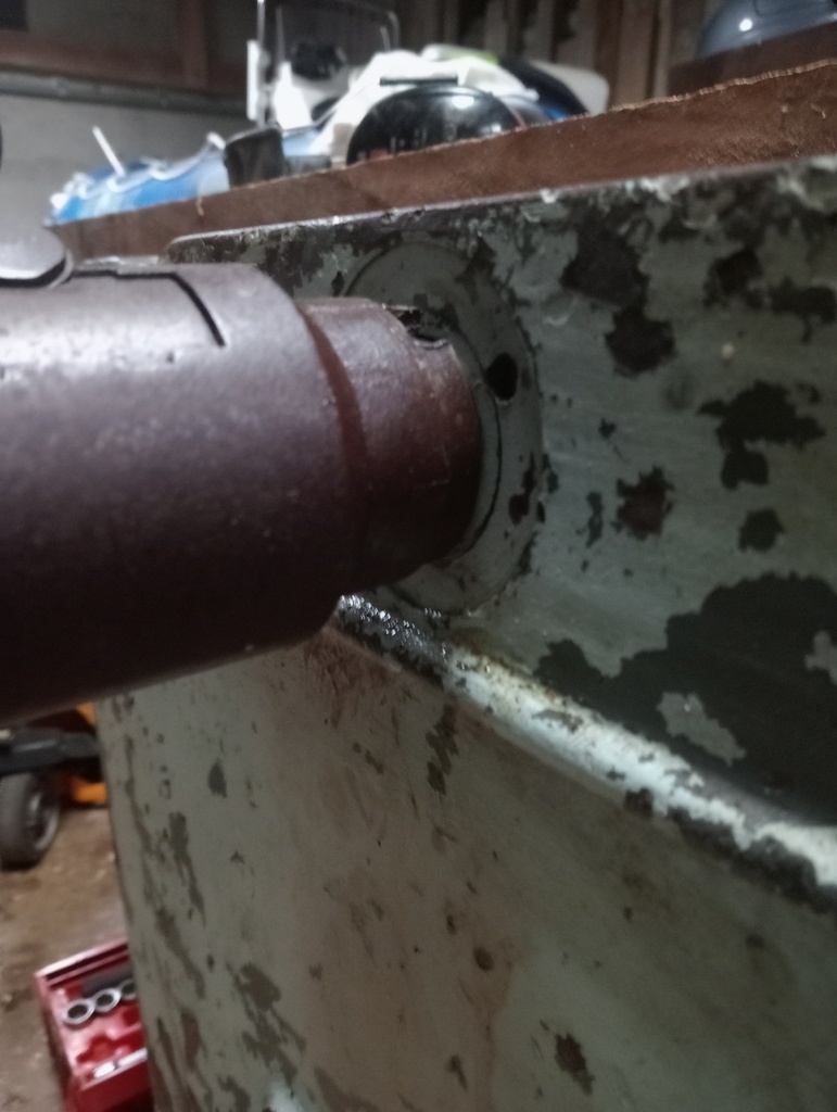

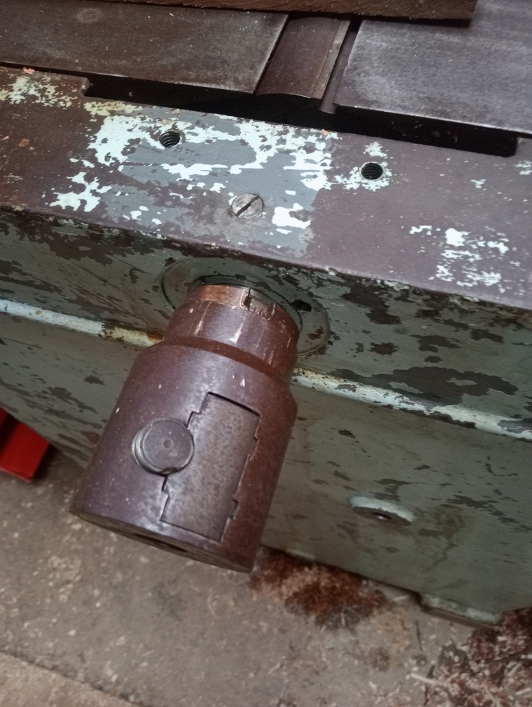

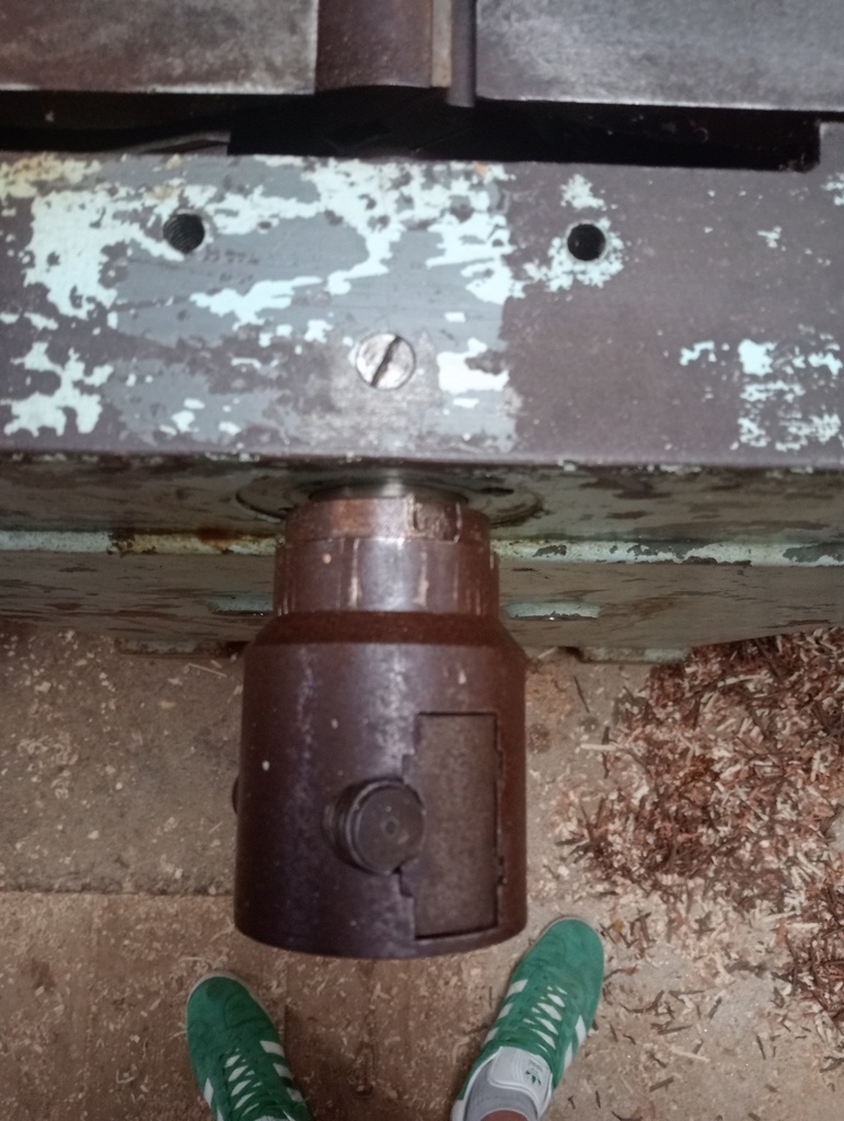

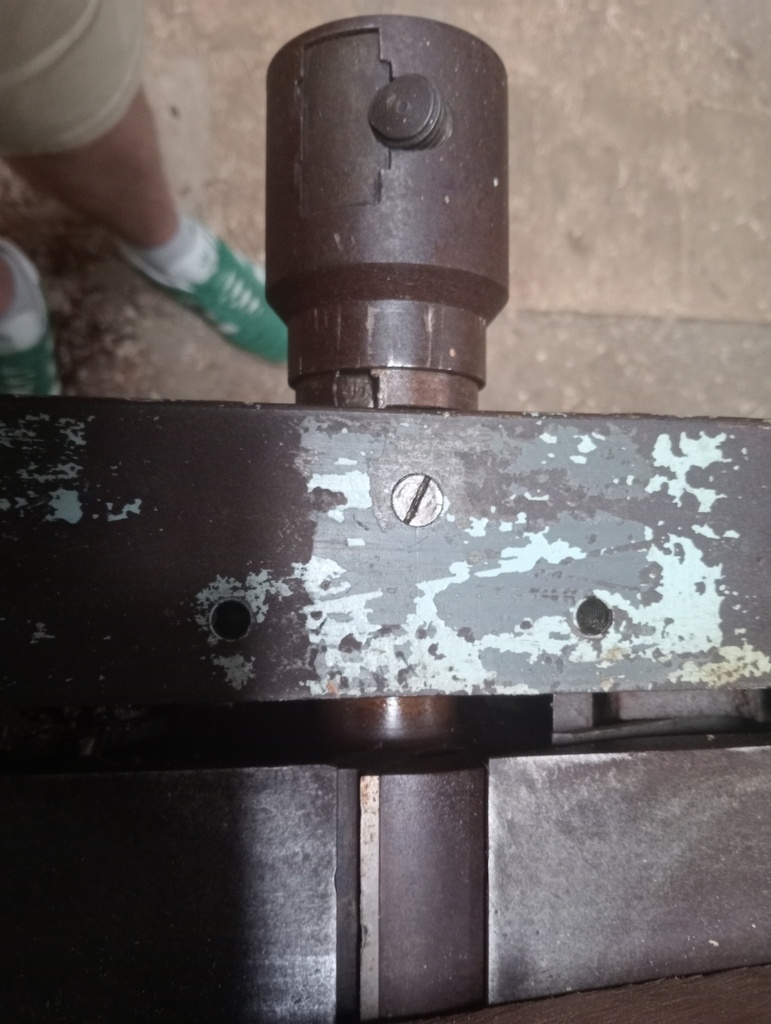

Bonjour, je suis a la recherche d'une information concernant le huilage ou graissage d'un palier en bronze pour rabot dégauchisseuse sicom colombes des années 60.
Je n'arrive pas a trouver d'information formelle sur le sujet sur le net.

J'ai la meme meca sur ma pierre benite, il s'agit de roulements a bille,
Si tu souhaites demonter le cache devant le roulement il te faudra un chasse et les demonter en tapant avec un marteau pour acceder au roulement,
Sinon pour le graissage il te suffit de devisser la vis sur la partie haute et d'y mettre qq goutes de maniere régulière, l'objectif etant de maintenir un niveau suffisament haut pour lubrifier les roulements,
J'utilise une huile de boite, moins fluide qu'une huile moteur,

es-tu certain que se soit des paliers, moi je pense plus à des roulements.
Les paliers sont moins bruyants que les roulements, en rotation cela s'entend et si tu as un doute tu poses un grand tournevis dessus et tu mets le manche dans ton oreille. On entend parfaitement les billes tournaient. La lame du tournevis doit être en pression au plus prêt du roulement, si tu n'es pas certain de toi, tu la poses sur la vis en haut sur la photo.
Pour un palier c'est de l'huile mais il y a plein de modèles, certains sont creux et font réservoir en même temps.
Une photo serait un plus pour apporter une réponse
par principe un palier a l huile doit toujours barboter dans l huile mai si vous volez avoir des renseignement précis il faut nous donner beaucoup plus de renseignement et nous donner les vitesses des éléments tournants
ps sur les modes d emploi il y a la notice d 'entretien si vous ne l' avez pas vous faite une recherche en ce sens
Arno29
Salut, merci de vous intéresser à mon sujet. Je ne trouve pas de notice de la machine.... trop vieille je suppose. Je l'ai hérité de mon père donc j'y tiens. Elle fonctionne très bien avec un VDF mais avant de poursuivre je souhaiterais être sur du principe de huilage de l'arbre histoire de le maintenir au top. Vitesse moteur 3000tr/min avec une poulie pour augmenter le nombre de rotations.
