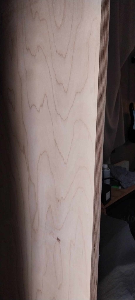

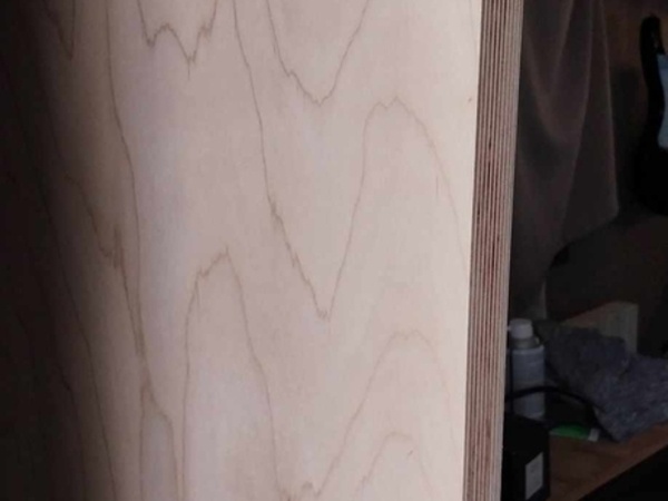

Tout nouveau dans le domaine, je viens à vous car j'ai beaucoup de mal savoir comment teindre ma planche en bois de bouleau ! Je cherche partout mais ne trouve aucune réponse claire et suis un peu perdu car j'ai peur de faire une bêtise qui pourrais ruiner le bois !
Je cherche une teinte acajou assez sombre tout en préservant le veinage du bois mais ne sais pas quoi prendre ni comment l'appliqué, car j'imagine qu'il doit y avoir des prérequis ?
Je vous laisse une photo de du plan !
Merci d'avance pour votre aide !
bonjour,
il existe des teintes à l'eau en poudre à diluer (color bois de surgand par exemple, assez facile à trouver en ligne et peu chères) qui font le job. On mélange de la poudre dans l'eau, un ou deux essais sur une planchette pour trouver le ton recherché, puis on y va: planche bien poncée au 120 ou 150, bien dépoussiérée, on tartine la planche de façon homogène au pinceau large, en tirant dans le sens du fil. éventuellement on essuie la teinte au chiffon avant qu'elle soit sèche pour bien homogénéiser. (pas la peine d'acheter une éponge ou de la mèche de conton hein. pinceau premier prix et chaussette trouée font bien l'affaire! )
l'autre option serait une teinte solvantée/hydroalcoolique, appelées parfois teintes hydro, en générale plus chère, et qui s'achète liquide, donc pas aussi évidente à doser : on peut facilement la diluer à l'alcool ou à l'eau pour éclaircir, mais pour foncer, il faut mélanger avec une teinte du même type de ton plus foncé. à priori la couleur tient mieux dans le temps. même procédé d'application.
ces teintes sont juste des teintes, donc en général on applique une finition par dessus : vernis, cire, huile, etc, au choix. un petit coup de laine d'acier fine avant la finition est recommandé, pour égréner les pores du bois qui ont remonté avec l'eau de la teinte.
il y a beaucoup, beaucoup d'options, en teinte et en vernis, qui fonctionnent toutes.c'est le prix et la disponibilité qui décide. l'important c'est de faire quelques essais avant sur des chutes de bois pour savoir à quoi s'attendre. c'est important de tester la finition, cire ou vernis, parce que ça modifie sensiblement la couleur. en gros, la teinte une fois vernie, aura une couleur assez proche du moment de son application, ou elle est encore mouillée. En séchant elle change, mais pas de panique, elle revient au vernis/cire.
et il y a le facteur surface qui joue beaucoup sur l'application : sur un petit échantillon, c'est facile, mais sur une grande planche, plus délicat d'arriver à bien homogénéiser la couleur. (mais l'essuyage aide beaucoup. c'est juste qu'il enlève de la teinte, donc le résultat est moins foncé. si c'est trop clair, on peut laisser sécher et faire une deuxième passe, puis une troisième. si c'est trop foncé, on ponce à blanc et on recommence en diluant un peu plus. )
voilà, bon courage !
J'ajouterai que pour les teintes à l'eau qui ont tendance à relever la fibre du bois j'applique la teinte plus claire pour pouvoir mettre une première couche, egrainer au papier de verre fin puis passer la seconde couche.
