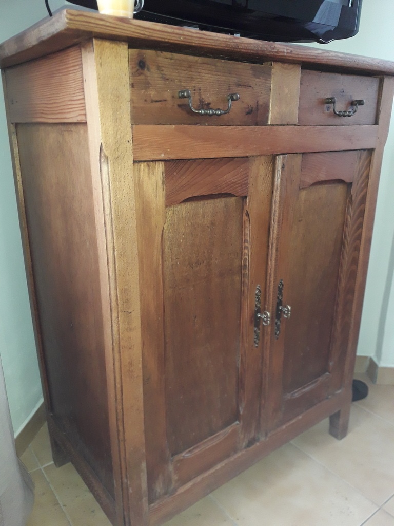

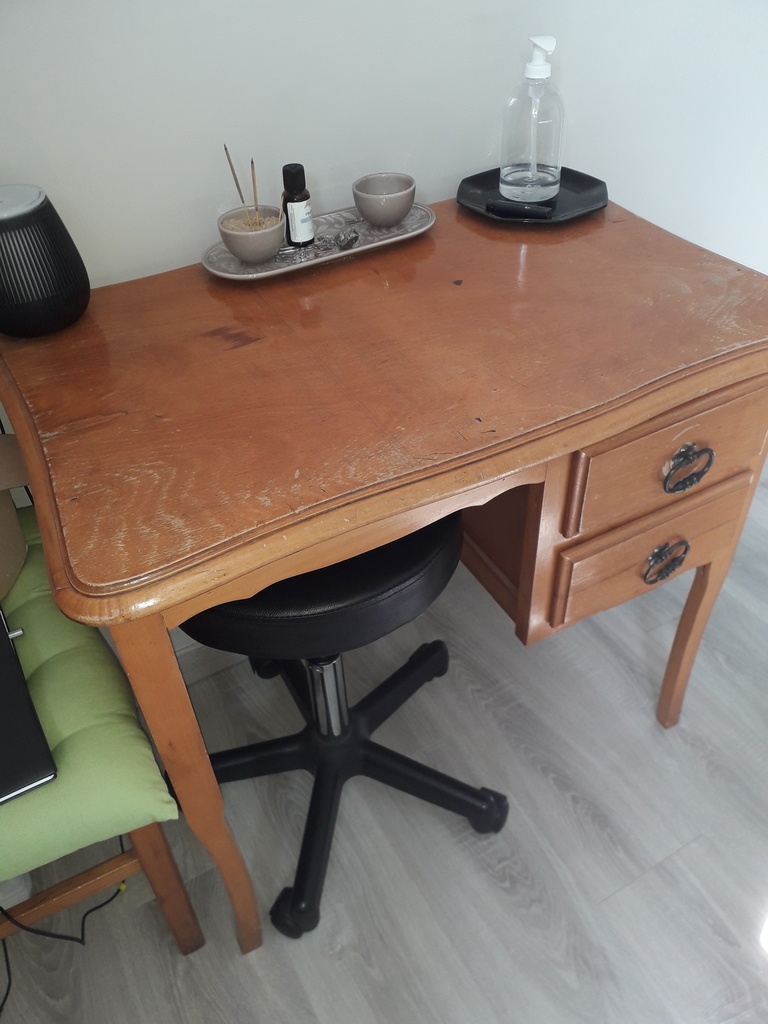

Je souhaite repeindre ces 2 meubles et j'aimerais savoir de quel bois ils sont fait.
Je vous remercie par avance pour votre réponse.

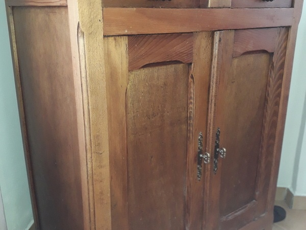

le 1 fait de briques et de broc par un amateur (résineux feuillus,cp, et récup tiroirs et plateau)

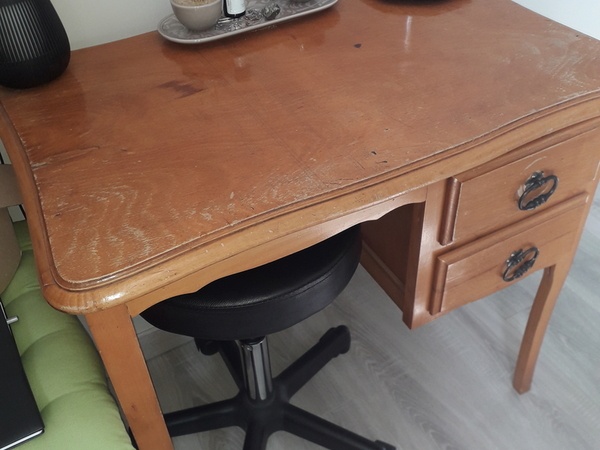

le 2 probablement hêtre et placage teinté merisier ( grandes séries)
Le 1 est le style xylothèque, indémodable.

J'ai quand même une question dans la question pour toi Sylvain : je ne comprends pas bien la logique d'un fabricant à faire un meuble en hêtre pour le plaquer et le teindre pour lui donner un aspect merisier.
J'entends la question du style : le merisier à eu ses heures de gloire... Mais pourquoi pas le faire directement en merisier ? Peut-être qu'à l'époque le hêtre était moins cher, d'accord. Dans ce cas, pourquoi ne pas teinter le hêtre directement ? Ou alors, pourquoi ne pas faire un placage en merisier, ce qui éviterait la teinte ?
Enfin je ne comprends pas trop, le processus me semble une complication excessive qui ne correspond pas à la logique industrielle (tu évoques la grande série) alors quelque chose m'échappe forcément.
placage du plateau seulement ! pour éviter le bois naturel cher et non stable pour de la grande série .😉
Chatongris
Ah oui je comprends mieux : le meuble est fait en hêtre teinté, sauf le plateau qui est fait d'un matériau bois indéterminé mais peu coûteux, puis plaqué. Mais les bords du plateau sont en massif également ? S'agit-il donc d'un cadre mouluré ?
Chatongris probablement ! cadre et cp 10 mm plaqué

Bonjour pour le 1 ce n’est pas la première fois que je vois ce genre de mélange de bois, j’aime bien les nommer meubles d’après guerre ( ou entre 2 guerres)

Le premier me semble être fait dans différentes essences. Je crois voir du chêne, et au moins une autre essence de résineux (il faut que je révise ! Je ne saurai dire laquelle).
Pour le deuxième, c'est très difficile à dire. Instinctivement je dirais merisier, d'après la teinte et le style du meuble. Mais ça pourrait être pas mal d'autres trucs.

On m'a conseillé de mettre une sous couche pour les bois contenant du tanin (chêne, exotique), c'est donc pour savoir si c'est nécessaire d'utiliser cette sous-couche !
tazzon
Dans le doute…
De toute façon selon la couleur il faut revenir à un base claire.
Guilh63
ah tout s'explique! de toute façon, pour peindre du bois, c'est toujours mieux de préparer le fond avant la mise en couleur. Traditionnellement un gesso (de la colle avec du blanc de meudon, la colle à papier peint peut faire l'affaire), ou un coup de gomme-laque. En plus moderne/chimique, demande un primaire adapté à ton droguiste.
