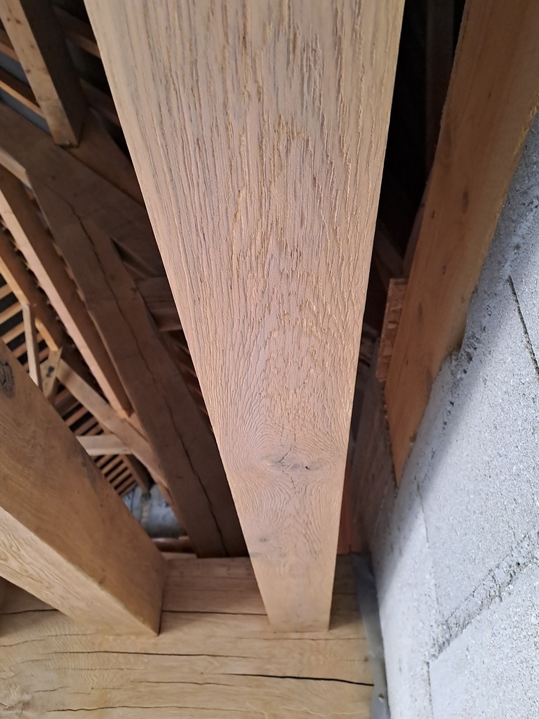

Je suis entrain de réaliser le solivage en chêne de ma maison. (A partir de bois neuf)
Afin d'avoir un bois le plus clair possible, je les ai fais sablées, dépoussiérées, poncées au 80 puis 120, traitéés avec le Tannin Primer de chez Rubio.
Arrive la finition et le drame.
Je voulais les traitéés au rubio chêne clair. J'avais fait un test sur une chute (qui n'a pas été sablé) et le résultat était concluant.

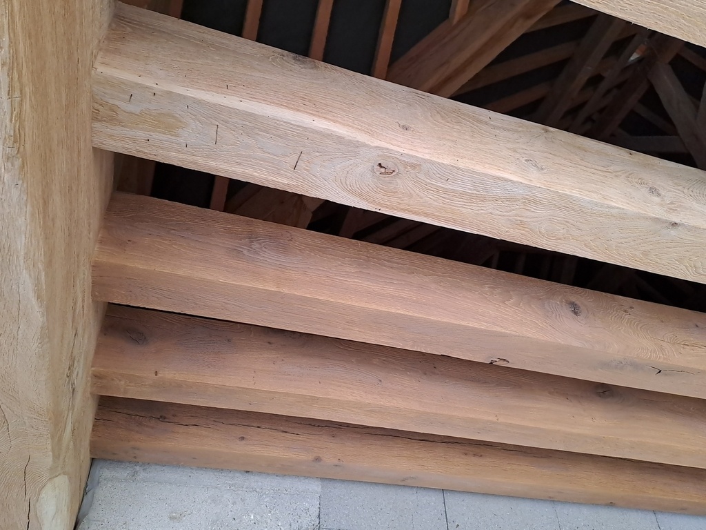

Sauf que sur mes solives "sablées" l'état de surface ne convient pas je pense, et je me retrouve avec de grosses oréoles moches sur les 3 solives que j'ai traitéés.
Avez vous une idée d'un autre produit à appliquer qui ne teinterait pas le chêne ?
Merci de vos retour.
Rémi
