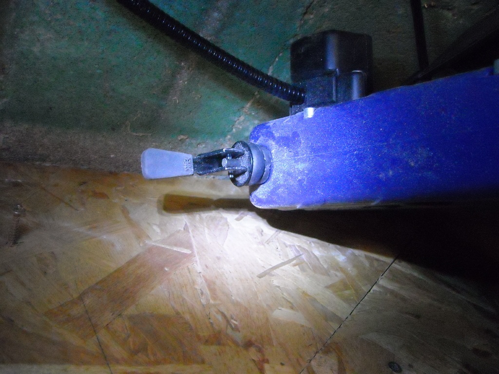

Ensuite petite question bête mais toujours commencer par ça 😉, as-tu vérifier la tension de ta lame avec la molettes de réglage en bout de bras (voir photo)

Pour la tension ça ne doit pas forcer, une légère résistance suffit.
