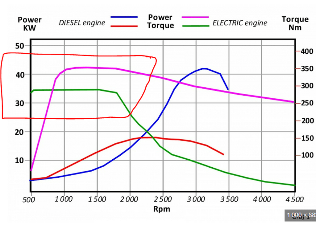

Hugo156
Attention à bien regarder la corrélation :
Puissance / vitesse / couple
Ce qu'il faut regarder c'est le couple en fonction de la vitesse de rotation et puissance nécessaire.
Vous voyez sur la courbe, le couple max se situe aux alentours de 500 tr/min à 1750 tr / min avant de chuter drastiquement sans relation direct et linéaire avec la perte de puissance.
Donc pour votre moteur :
Regarder la vitesse de rotation dont vous avez besoin pour travailler facilement et que vous utilisez le plus
Essayez trouver le couple sur un modèle de tour à bois qui vous intéresse.
Regarder la courbe de couple maxi / fonction de la vitesse du moteur que vous avez repéré
Ensuite faite votre choix selon votre besoin.
Un tour à métal a un fonctionnement lisse dans sa coupe et des outils très affutés avec une vitesse d'avance régulière alors qu'un tour à bois ça peut fonctionner par saccade de coupe, je ne sais donc pas si les moteurs de tour à bois sont dimensionnées de la même façon.
Hugo156
Sinon, essayez de baisser votre vitesse de rotation pour être dans le couple maxi si vous pouvez le savoir.
Dans nos forages géotechniques c'est souvent ce que les sondeurs ont du mal à comprendre. Baisser la vitesse de rotation permet de mieux creuser .. un peu paradoxal à comprendre mais tout à fait logique en physique.
