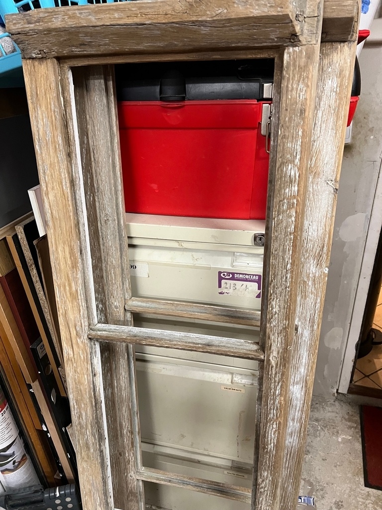

je suis en train de rénover des fenêtres en bois simple vitrage,
je souhaite mettre du double vitrage, la feuillure actuelle fais 10mm, je dois creuser de 7
afin de poser une vitre de 14mm + 3mm de mastic.
A priori je dois utiliser une fraise à rainurer sur mon affleureuse, dites-moi si je me trompe.
Mais sur la partie rejet d'eau, je ne vois vraiment pas comment faire.
Merci de votre aide.

Je suis en zone classée et changer les fenêtres à l'identique coute le double du PVC, ce que je ne peux pas me permettre.
Cette fenêtre sera doublée, je cherche juste à la rénover suffisamment pour ne pas avoir de condensation.

Bonjour, il y a plusieurs solutions mais je vais en avancer deux.
Soit vous redescendez vos feuillure de quelques millimètres et votre vitrage dépassera de quelques millimètres. Il faudra donc changer l'esthétique et donc le mode de maintien du vitrage avec du mastic par des parcloses extérieures. Vous devrez y faire une feuillure compensant l'épaisseur du vitrage en saillie. Le poids supplémentaire devra être compensé par un bon calage des vitrages et il faudra veillez à l'étanchéité des parcloses extérieures. Pour la feuillure au niveau du rejet d'eau, il faudra travailler sur Chant avec un guide et finir aux outils manuels (ou tout faire aux outils manuels).
Soit si vous avez l'équipement minimum, faire de nouvelles fenêtres (même en 58mm en copiant le style des anciennes), le temps que vous allez passer sur vos vieilles fenêtres correspondra pratiquement à la fabrication des nouvelles. De plus, vous n'aurez que le prix du bois et des quincailleries en plus car les vitrages doivent être achetés pour les anciennes. Ce qui sera finalement compensé sur le long terme par une meilleure performance au niveau isolation.
pour vous donner une réponse il aurait fallu nous donner un dessin coté de votre fenêtre au niveau des sections je pense que si c est une fenêtre 32 mm ce n est pas possible sauf si vous faite faire des double vitrage spéciaux qui coute plus cher
sans quoi vous ne recreusez les feuillures que de a 3 mm et mous mettez une pare close feuillurée en extérieure

L'épaisseur de la fenêtre est de 30mm.
Je comptais acheter des vitres en DV de 4/6/4.
Je ne peux pas vraiment faire ce que je veux sur ces fenêtre car je suis en zone classée.
vous reposez vos vitrages et vous mettez un vitrage intérieure en applique ouvrant pour un éventuelle nettoyage
le cas en rénovation doit être étudié avant
dans des endroits classés je répare la fenêtre si besoin est et je pose une deuxième fenêtre en intérieure et les MH me disent rien
+1 cela se nomme survitrage !
