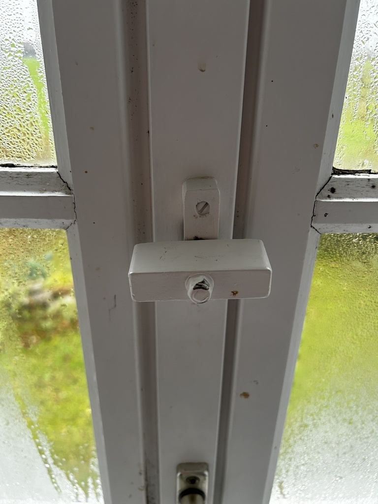

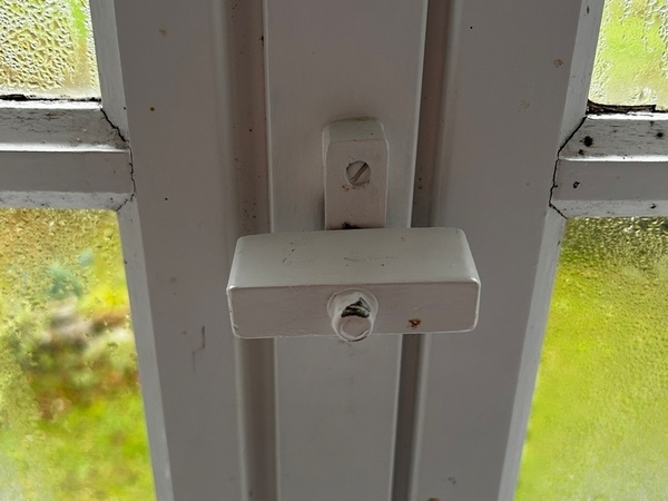

Comment faire tourner 2 pièce de bois
Bonjour je cherche à réaliser ceci.
Cela permet de bien fermer mes volets intérieurs
Mais je ne connais pas le nom de cette vis.
Pourriez-vous m’aider à réaliser cela ?
Merci beaucoup
Darasse
on dirait juste un écrou nylstop pris sur un boulon.
la tête du boulon est prise dans la pièce verticale, avec une réserve suffisamment ajustée pour qu'elle ne tourne pas lorsque l'on visse l'écrou.
