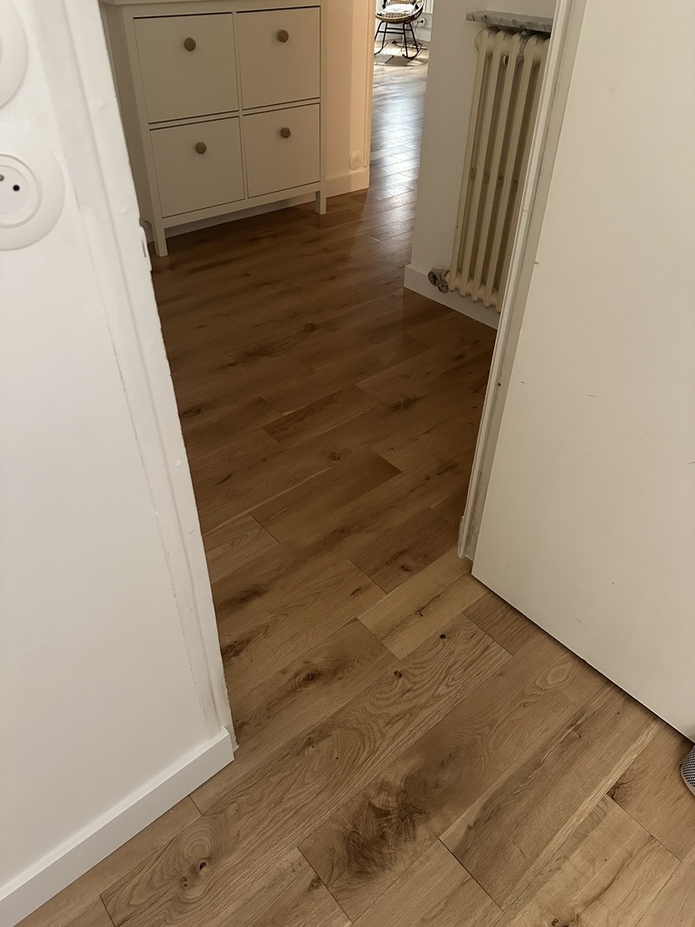

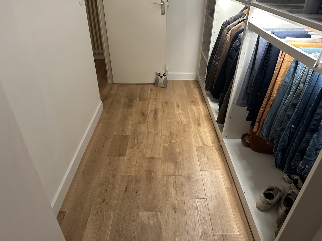

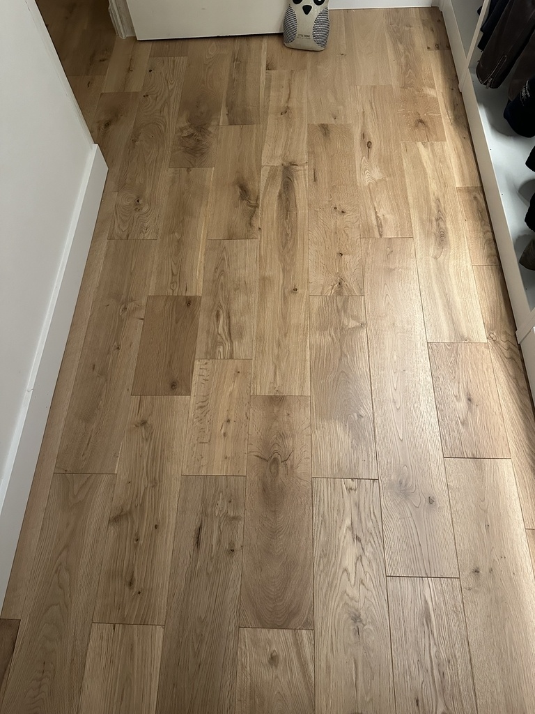

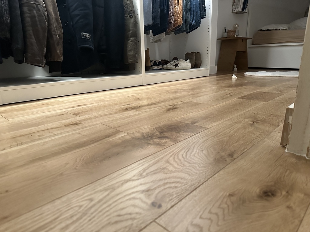

Lilibois
Lilibois
Cela gondole entre le dressing et le mur
Lilibois
Le joint de dilatation se trouve à droite du petit meuble sur pieds
Notamment joint de dilatation prévu au pourtour sous les plinthes
