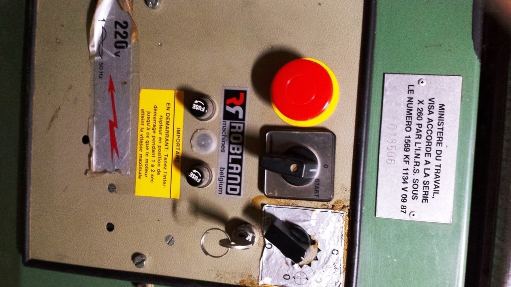

Je rencontre un souci avec le démarrage de mes moteurs sur ma machine Robland X260 de 1987
Après les vérifications suivantes:
Contrôle-
des condensateurs: Ok
  • de la bobine contacteur :OK
    -des sécurités (fin de course et coup de poing) OK
    -Les 3 moteurs démarrent indépendamment en poussant sur le contacteur .(rassurant )
    -Fusibles :OK
    -contrôle à l ohmmètre des différents contacts Ok sauf un doute sur le commutateur de lancement.
    Merci soucis pourraient' ils provenir de celui ci
    Vous remerciant par avance
    Dans l'attente
    Cordialement
    Philippe maillet

Il est très probable que le sélecteur rotatif d'opérations soit HS, soit mécaniquement par usure ou casse intérieure, soit contact brûlé.
Il y a parfois aussi un relais de maintien à action mécanique sur contacteur de lancement quand le circuit est sous tension (secteur et sans arrêt d'urgence enfoncé), la bobine qui l'active peut être grillé.
Marco2b
Contrôler en premier si sur le contacteur aux bornes A1 et A2 s’il y a une tension ( commutateur sur start) si oui et si elle est a la bonne tension de la bobine .
Si les contrôles que vous avez fait son fiable
Le commutateur pourrait être le coupable
J’ai souvent rencontré des pannes toute bête type un fil cisaillé sur un serre câble
