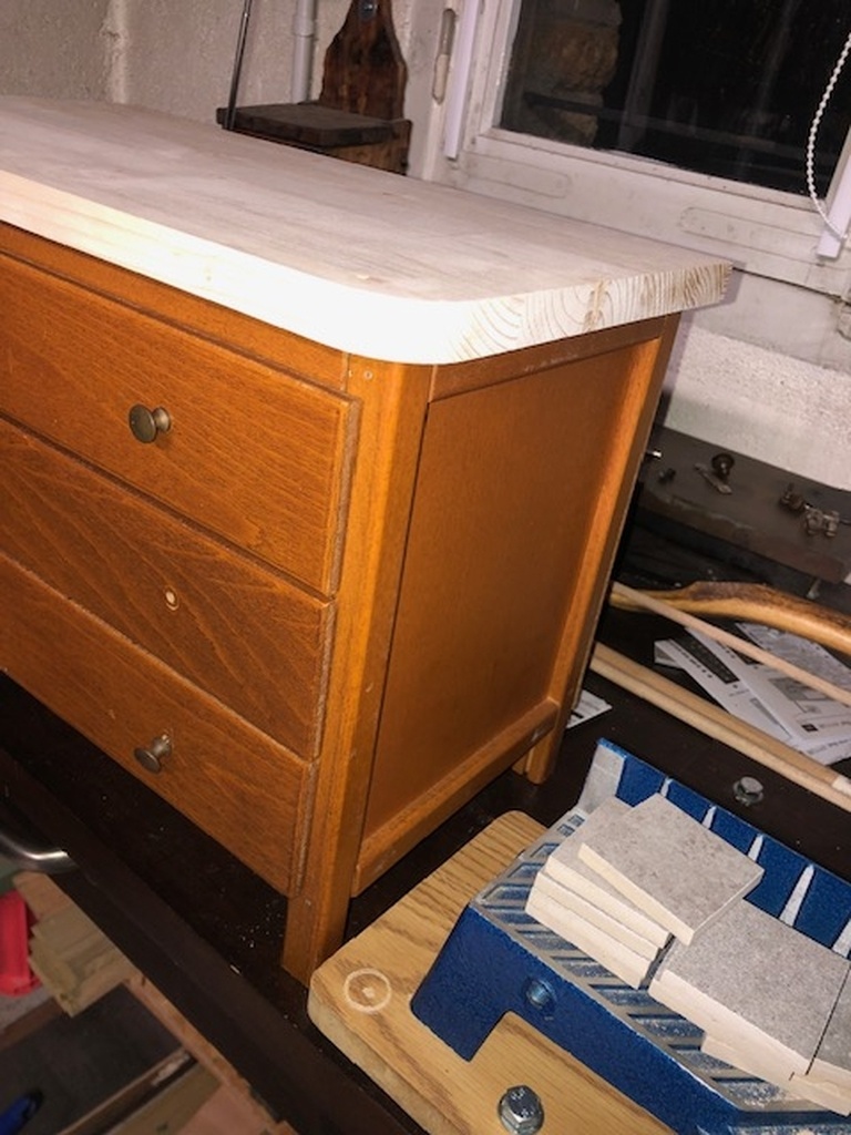

Augmenter la résistance/densité d'un plateau en PIN MASSIF

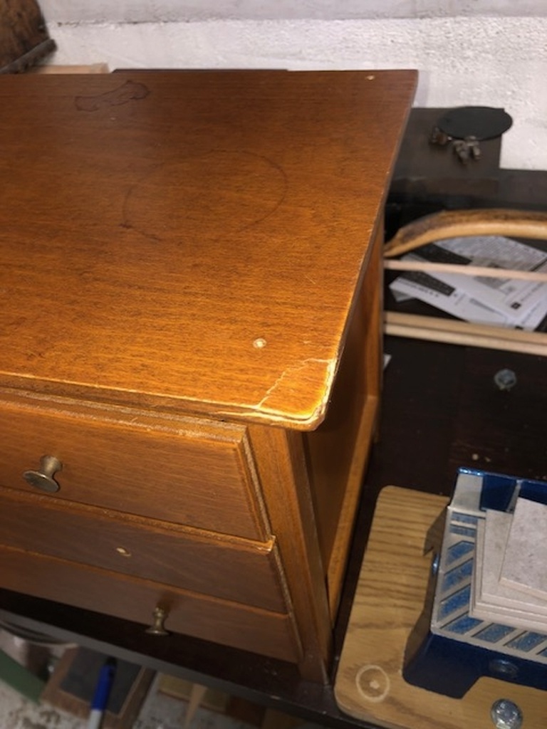

Je restaure un tout petit meuble ..

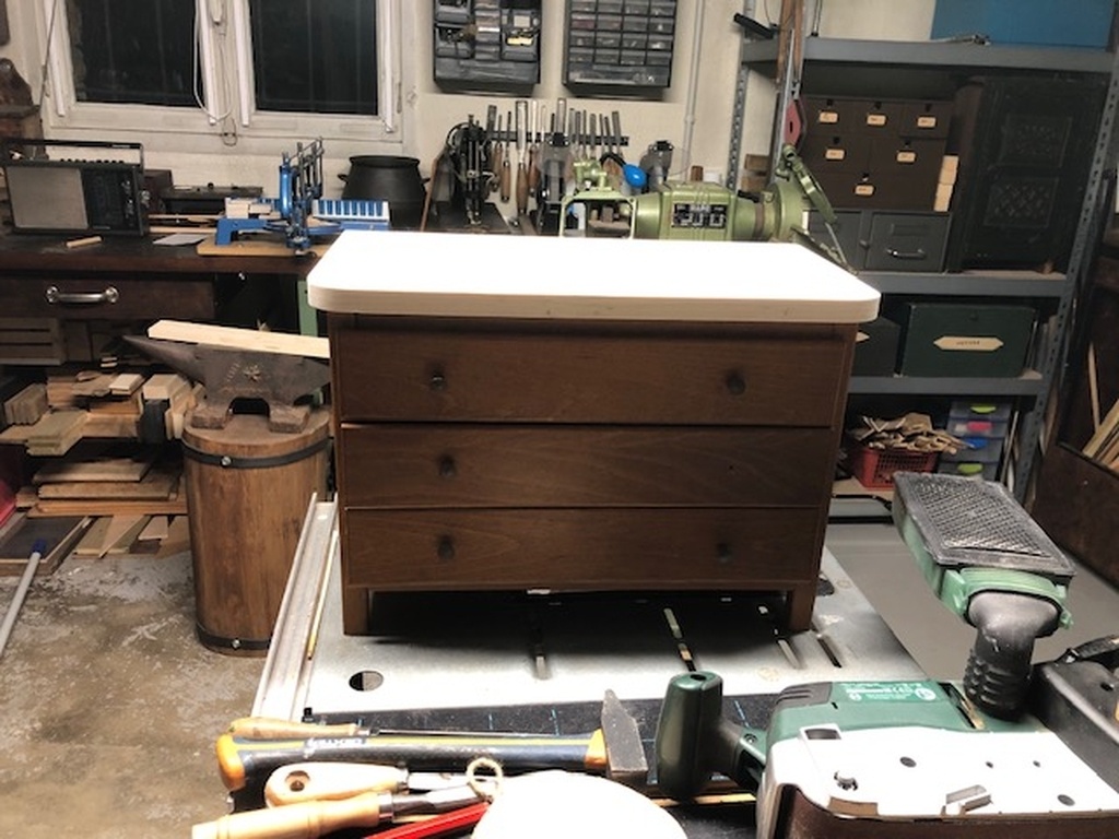

J'ai viré le plateau (dessus) de cette commode miniature en CP pour y mettre du massif en pin.
Etant donné que la finition sera une peinture, pour un relooking intégral (l'essence du bois m'importe peu..)
Etant donné que l'on retrouve toujours la faible densité du pin (le moindre coup ça marque..)
J'aimerai augmenter la résistance de ce plateau en y mettant un bouclier de protection avant peinture.
Que feriez vous ?
Durciceur à bois avant peinture ou vitrificateur après peinture ou les DEUX ?
Merci à tous.

Effectivement les proportion, la stabilité et le résistance ne sont pas au rendez-vous vous...
Christophe91
Les proportions ? Le plateau fait la même dimension que le précédent mais en 18 mm (ça ressemble plus à une mini commode à présent que précédemment...)
La stabilité / résistance ? Vous voyez ça à quoi ? le CP précédent était fixé avec 4 pointes sur les montants verticaux aux angles, j'ai mis des vis ! C'est pas un concours, c'est un remplacement de plateau pour un relooking total en peinture déco...

l'ancien dessus étant cassé à un coin ,en remettre un en cp de la même épaisseur ,et peindre le tout,ça bougera moins que celui en pin qui est un peu trop épais.

Christophe91 si les réponses portent sur le dispositif c'est qu'il n'y a pas vraiment de réponse pour le traitement. Les produits qui existent ne sont pas magique et ne peuvent transformer la résistance du pin en chêne. Ils permettent au mieux de créer une surface une peu plus résistance mais sur une très très faible épaisseur et dessous le bois restera tendre et au moindre choc la couche dure s'enfoncera dans le support plus tendre. D'où les suggestions pour adapter le support qui répondent au besoin (avoir un plateau qui résiste aux chocs) plutôt des réponses au traitement qui ne seront pas adaptées

Même en obtenant un durcissement superficiel du pin, celui-ci travaillera énormément, beaucoup plus que le corps du meuble.
On verra rapidement des fissures et craquelures apparaître dans la peinture de « relooking » au niveau des jonctions corps-plateau.

Vu le débordement que tu lui as laissé, je suis d’accord pour dire que cela se verra peu.
Ok, c’est pas une raison pour les ignorer.
Perso, j’ai arrêté de travailler le pin pour du mobilier depuis très longtemps. Il marque, il bouge beaucoup, il prend mal certaines finitions, il a parfois des poches de résine, les usinages ne sont pas nets.
Si tu sais te donner la peine de renforcer sa dureté, tu saurais te donner la peine de trouver un bout de plateau en hêtre.
Mais ce n’est que mon avis. Si ça te plaît comme ça, et bien… ça te plaît.

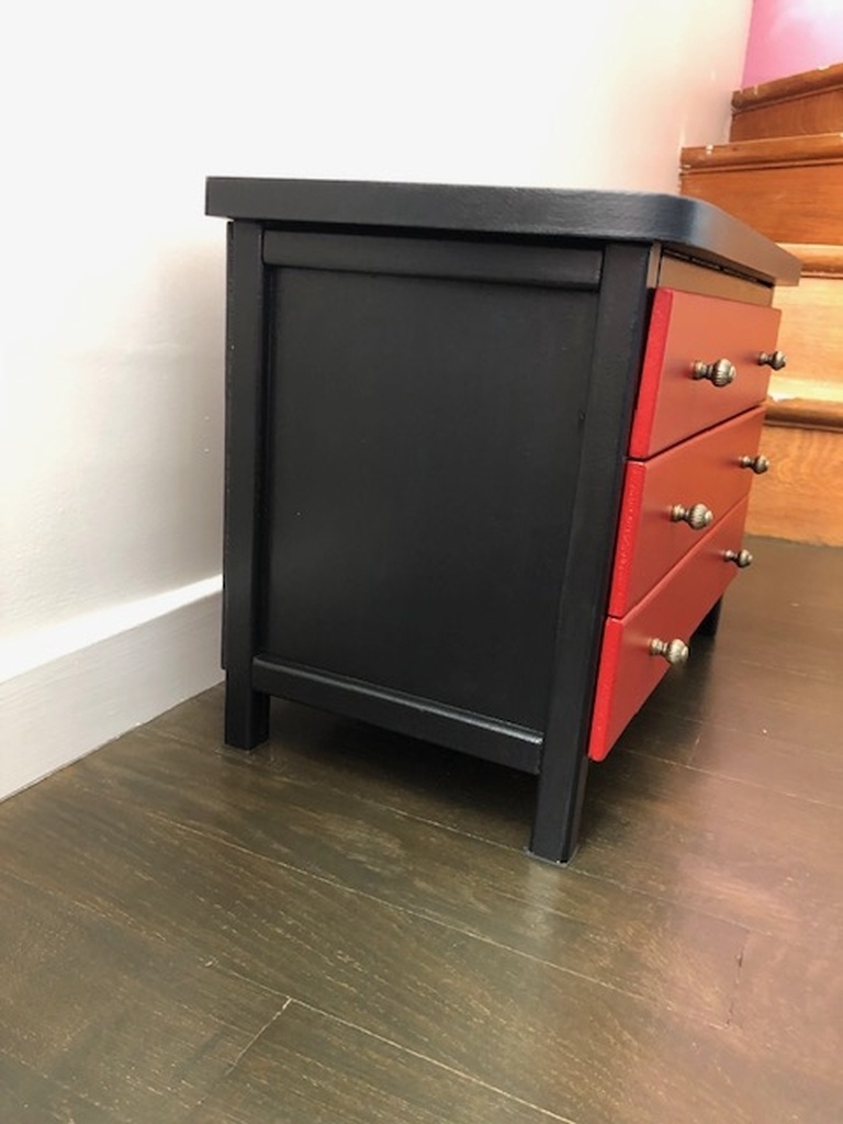

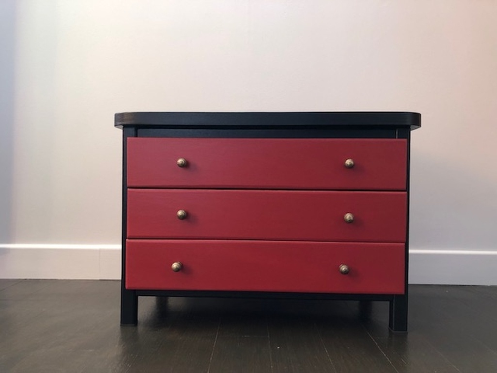

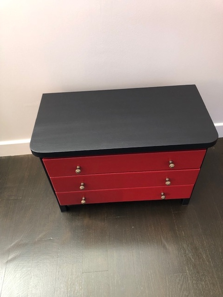

L'objectif a été atteint (ce n'est pas de la menuiserie, c'est un meuble à 8 euros chez Emmaus, dont seul le format m'intéressait pour ranger certaines choses)
Objectif : améliorer et mettre au goût avec ce qu'on a sous la main..
(Perso je trouve mieux le plateau de 18 mm et en massif, au moins il est visible et mieux fini)
PS : pour améliorer la protection d'un résineux tendre (plateau) : du durcibois par saturation en deux prises + 3 couches de peintures, et 3 couches de vernis-----> ça renforce CLAIREMENT le plateau !!!!
Résultat Stendhalien sympa👍.

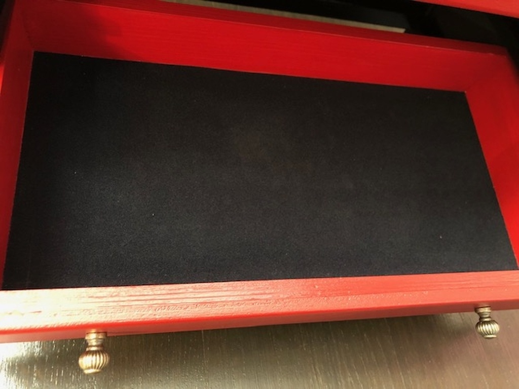

C'est joli, dommage que les poignées du tiroir du bas ne soient pas alignées aux autres...
BingoDS
Super ! Maintenant je ne vois plus que ça 😅
Christophe91
Merci oui mais j'ai simplement repris les empruntes d'origines pour les nouvelles poignées.. (En imaginant pas un instant qu'il y aurait pu y avoir une erreur de qlq mm sur un des tiroirs...)
Si j'avais su et vérifié au départ...
(A noter que un des tiroirs sur la photo est un peu décaler dans son emplacement d'origine, ce qui accentue le problème..)

Le durcisseur avant peinture durcira un peu le bois, mais pas énormément. Cela ne le protégera pas contre les coups.
Tu peux chanfreiner le chant (arrondir), l'arrête arrondie sera moins susceptible de s'abîmer.
Si le meuble est vraiment dans un environement à risques, tu peux mettre une baguette en alu sur le chant. Cela peut faire très esthétique.

Merci Kentaro ! Merci d'avoir traité le sujet dans son coeur... J'ai déjà chanfreiner (je ne laisse jamais les bords saillants dans ce genre de petits travaux). Pour le cadre en alu, non car ça n'ira pas avec le relookage (noir queue de pie et rouge ancien). C'est un meuble destiné à ranger des tours de magie et entreposé dans le buffet du salon..). Du coup j'avais du durcisseur sous la main à terminer/ j'en ai déjà mis une couche ce soir...
