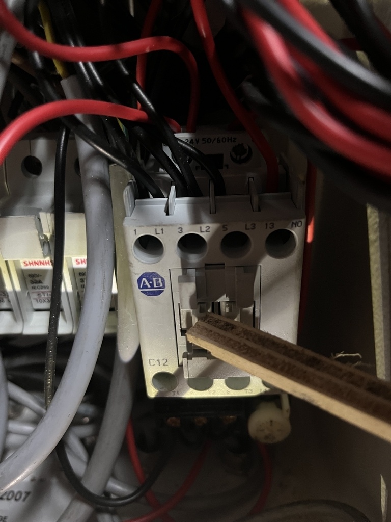

Bonjour sur une Robland les moteurs grognent même en forçant le contacteur voir photo
Des idées merci

Contrôlez les fusibles peut-être.
Olivier62
Et jeté un oeil au thermique qui ce trouve en dessous du contacteur.
Germain Kerforn
Grogne c'est à dire? Il font du bruit mais ne tourne pas? Le contacteur s'enclenche au démarrage?
Peut-être que la bobine dans le moteur est morte.

Non non ça le fait sur tous les moteurs comme s’il manquait une phase alors que le 380 arrive bien
Germain Kerforn
Vérifie le serrage de chaque vis
Laurent14000
Ok mais le fait que le relais ne s’enclenche pas c’est qu’il est peux être mort
francoisB30
Le symptôme que tu décris me fait penser à une phase manquante
Regarde si les fils sont bien serrés puis le contacteur peut être charbonné ou un élément extérieur c'est introduit et empêche le contact cela arrive quand ont nettoie avec la soufflette
N'insiste pas trop car tu vas griller le moteur
Il te reste qu'à essayer de nettoyer les contacts ou changer le contacteur
Vérifie quand même les fusibles que l'on voit sur la photo
Laurent14000
Tout est bien serré
Quelle est la pièce noire en dessous du contacteur ?
Merci encore
Olivier62
C'est la protection thermique du moteur.
Il protège contre les surcharges.
Il faut contrôler que sur les bornes U,V et W tu as bien du 380v
Marco2b
Je dirais réglage magnéto thermique
Il faut contrôler avec un voltmètre entrée et sortie contacteur
Comme dit dans les autres commentaires ça ressemble à un problème de phase
258 vues
