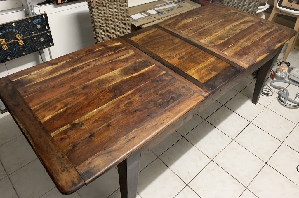

Je viens de récupérer une table en acacia.

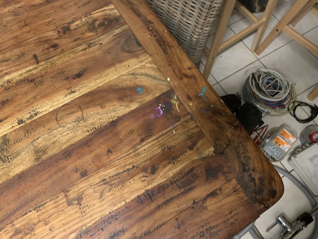

Celle-ci est assez sale : tâches diverses, tâches de peinture, "ronds" de verre et / ou de bouteille, voire de casseroles chaudes posées dessus.
Je compte la poncer, au 80, puis 120, puis 240 et ensuite appliquer un produit pour la protéger, et la rendre facile à nettoyer.
Quel produit conseillez-vous svp ?
Merci par avance et bonnes fêtes de fin d'année !
Personnellement, mais ce n'est que mon avis, je la trouve très belle comme cela, un peu foncé et bien patinée.
Si tu la ponces, les parties claires vont être très claires, et les parties foncées vont le rester. Il y aura trop de contrastes et de toute façon, tu n'obtiendras pas une table très claire. Là, on voit qu'elle a vêcu, avec toutes ses marques, et cela a vraiment du charme.
Je gratterais simplement légèrement les endroits où il y a de la peinture (et encore, perso, je trouve que cela donne un plus...).
Pour les finitions, il y a de tout, mais ne t'attends pas à avoir quelque chose qui rendra le bois totalement imperméable. Quelle que soit la finition, si tu laisses une goutte de vin ou d'eau un peu longtemps, cela marquera.
Malijaï
D'accord en gros, mais certaines huiles protègent tout de même bien ;)
Jean-Claude Di Fazio
Pareil, enlever les plus grosses irrégularités au racloir puis huile/siccatif (osmo mat pour rester discret par exemple).
Mais garder cette patine me semble essentiel !
J'ai 2 tables de ferme, une de 100 ans en merisier et une de 25ans en chêne, les 2 sont protégées par une couche d'huile de lin avec siccatif, un coup de racloir tout les 10 ans et une nouvelle couche suffit
