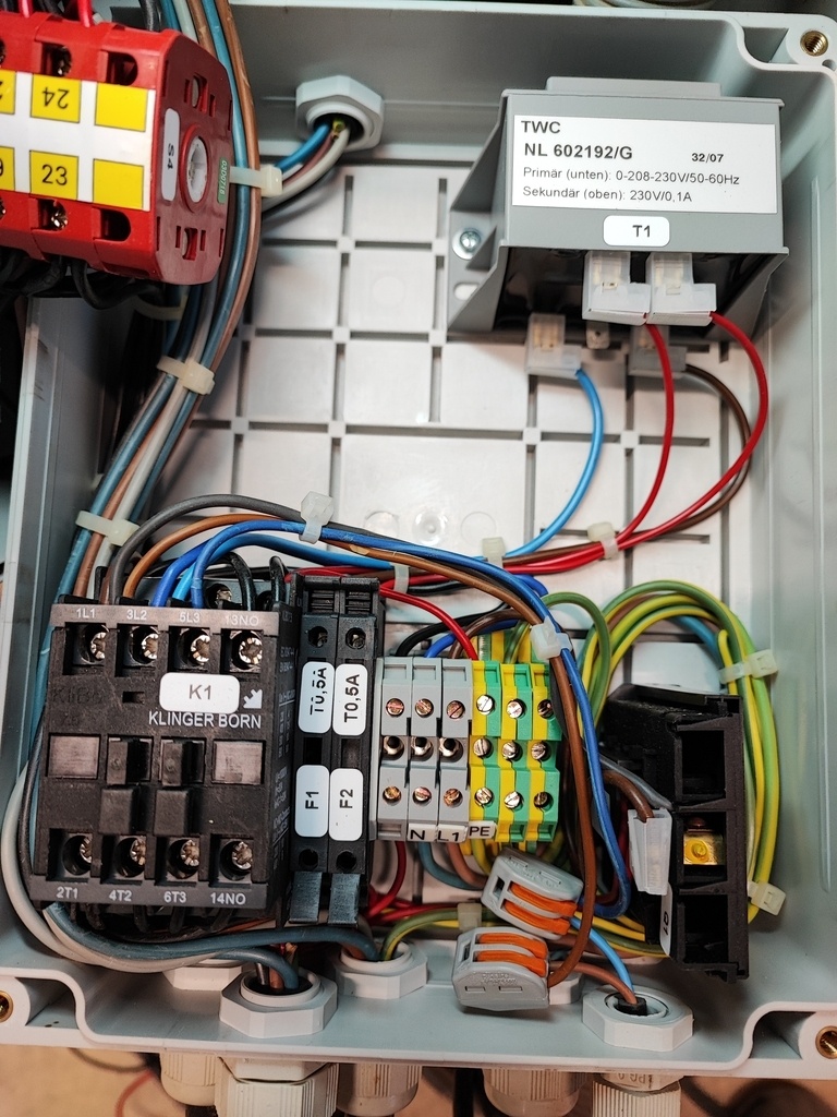

je rencontre un souci avec mon combiné : voila lorsque je veux arrêter soit ma scie soit ma toupie ou la degau donc j'appuie sur un des boutons d'arrêt et la il y a plusieurs secondes avant l'arrêt effectif.
j'ai regardé dans mon boitier électrique tout semble normal, je suis tenté de changer le contacteur.
est ce quelqu'un dans la communauté aurait déjà eu ce souci.
Par avance merci de votre aide
Gérard Levacher
francoisB30
c'est le contacteur K1 qui reste collé cela m'est déjà arrivé un bon nettoyage ou un changement
