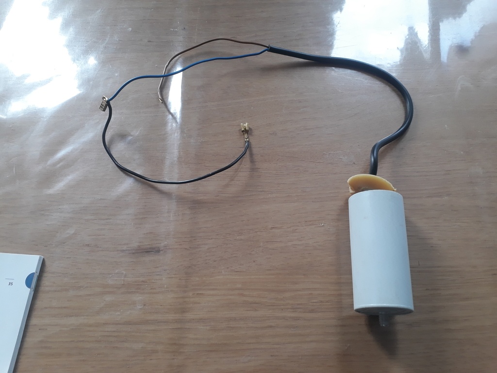

Apres 8 ans mon condensateur de démarrage sur Rabot/Degau Hammer A3 31 est fatigué...
En 2016 Felder me l a facturé 28€ HT et aujourd hui il facture ce condo 69€ HT...
Je veux 2 pieces au cas ou pour ma scie toupie donc je trouve ça abusé!!
Qq un a t il deja fait un montage avec condo a cosse classique ?
Ceruse
Alors j ai pris un autre condo meme caractéristiques que j avais en réserve car j avais changé les 2 la derniere fois par precaution.
Apres montage le moteur est parti avec in drole de bruit puis au 2e essai il refait le fatigué comme avant.... ??

un condo c'est un condo il ni a que des des condos de qualité différente , si vous choisissez les mêmes spécification il ni a pas de problème
je les récupère a la casse et cela ne coute rien
le rapiat mais aussi maitre menuisier qui répare lui même son matériel et aussi celui des autres qui sont allergiques aux problèmes électriques

Les condos de demarrage sont decrits avec une plage d application alors que dans mon cas c est 40uF...je me demandais si c etait un condo de demarrage avec booster qui eux ont une refernce(40uF par exemple) mais pas une plage( type 35-50 uF).
Jean-Claude Di Fazio
Les deux caractéristiques importantes sont capacité (en microfarads) et tension de claquage (en V).
La valeur de capacité peut être légèrement différente en + ou -
La valeur de tension doit toujours être supérieure ou égale à celle d’origine.
C’est 5 à 6 € neuf ou gratuit en récupération.
S’il n’y a pas de fil, on soude une rallonge sur les cosses. Rien de difficile.

On trouve aussi des entreprises spécialisées dans la réparation de moteurs électriques, qui peuvent vendre à des particuliers.
J'avais changé le condo de ma Kity pour une quinzaine d'euros.

tu peux trouver un condo sur internet normalement les références sont inscrites dessus.
les prix ne sont pas les mêmes.

J ai regardé et je trouve que avec cosses donc moins protégé des poussières...je peux mettre du mastic pour isoler...
dBPs
Sinon mettre un bout de manchon thermoretractable sur chacune des cosses

Pourquoi vouloir passer par le SAV de Felder pour ce genre de pièce.
Sur une SCM j'ai remplacé un relais de maintien sous tension Schneider en allant directement dans une agence Rexel pour 17€ seulement. Pareil pour un roulement et toutes fournitures non fabriquées par le fabricant.

Je ne trouve pas le meme mais apparemment je pinaille trop!!
fred59
le plus important c'est le type de condo, la valeur en farad, et pour la tension elle doit etre égale ou supérieure à celle indiquée sur ton ancien. Aprés on vend du liquide isolant sur Amazonie.... mais j'ai jamais utilisé ou commandé cela.
