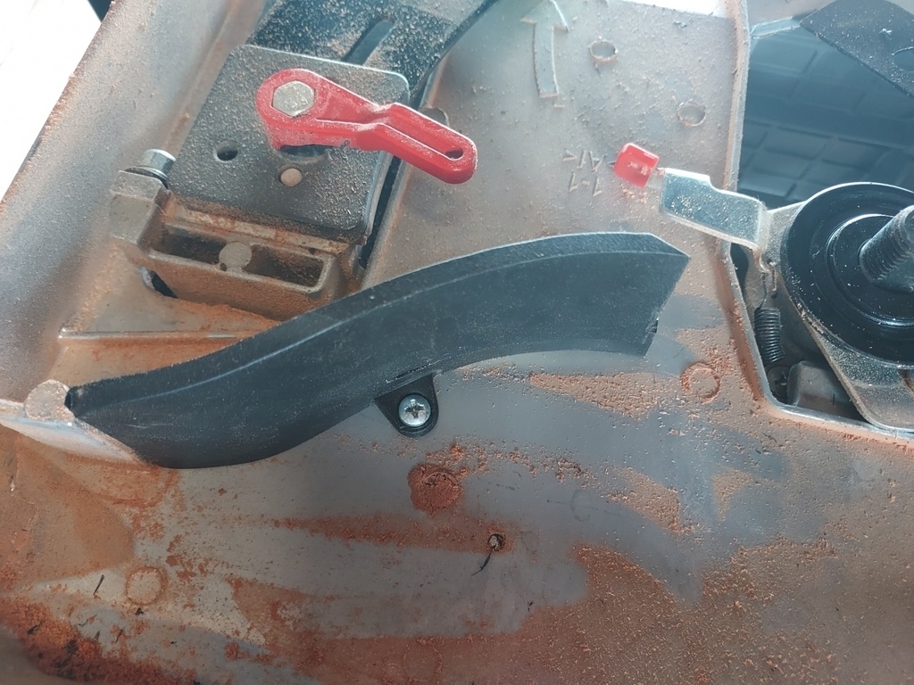

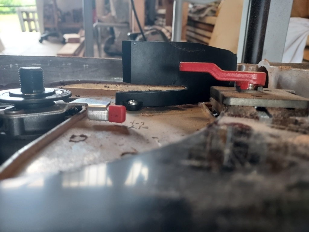

Sur cette machine, il y a une pièce plastique qui entoure la lame dans son carter et qui canalise la sciure.
Eh bien, c'est de la m...de 😡. Elle est mal goupillée, frotte sur la lame voire la bloque au démarrage. Et elle engendre un bruit de frottement et de claquement.
Cela m'a valu un échange standard sur une première machine (moteur ou condo grillé).
Deuxième machine, même défaut 🤬
J'ai démonté le carter et retaillé les bords de la pièce, problème réglé.
Photos machine couchée et lame démontée

Vérifie tout de même le frottement éventuel de la pièce plastique car cela crée une résistance.
