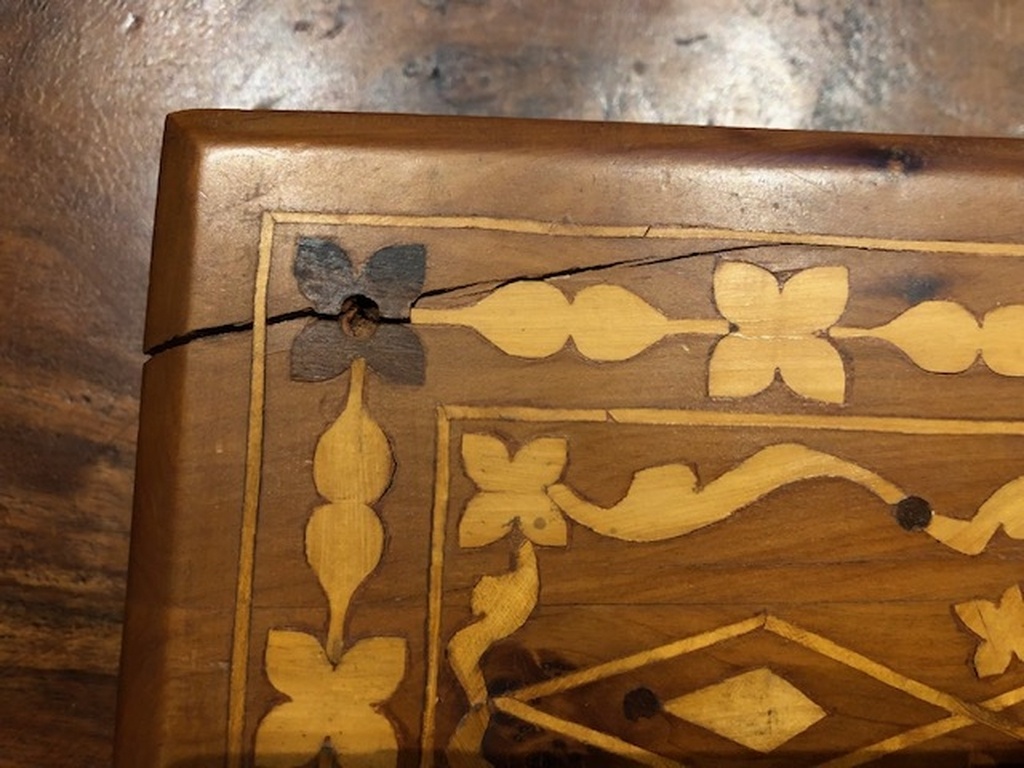

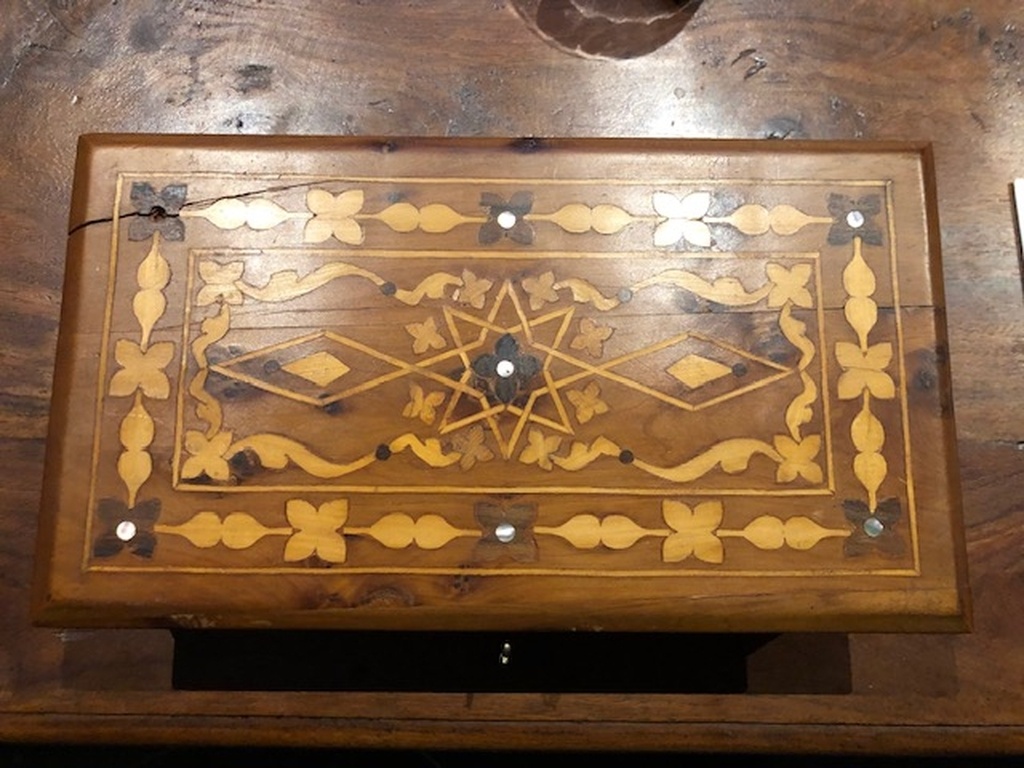

J'aurai besoin de vos expertises concernant les possibilités de restauration de ce coffret en bois d'Acacia.

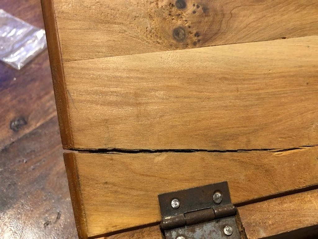

Avec le temps il s'est fendillé... (photos..) et un insert en nacre a sauté (je l'ai perdu)

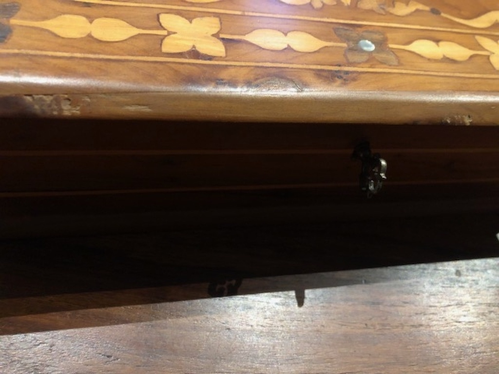

En façade quelques ébréchures (photo), ça pourrait se rattraper également ?

Ou peut on trouver des inserts en nacre ?

Manifestement ce coffret n'a pas été réalisé la semaine dernière.
Avoir utilisé le Robinier comme essence montre une certaine philosophie, une certaine vision du travail du bois.
DONC, il est permis de penser que l'intervenant a utilisé du bois "sec"
Le désordre se serait donc produit APRES
Entreposage dans un milieu ou les variations thermiques et hygrométriques sont "importantes".......
Je tenterai de le recoller en introduisant de la colle blanche avec un seringue dans la fente, serrage modéré dans une presse à mords parallèles. Genre presse d'établi.
Quand à la nacre, j'oserai l'achat de quelques huîtres de Belon numéro zéro.
En plus du délices, la surface intérieur des coquilles cache des trésors.
Un ensemble de conseils adéquats et épicuriens 👍🏼
Malijaï
il y a aussi les boutons de certaines chemises qui sont en nacre. Ça se casse avec une pince et il suffit de poncer les bords avec du papier de verre pour obtenir la forme voulue.
Mes connaissances en matière de dimensions de boutons de chemise au Canada sont assez limitees.
Je suis certain qu'avec des boutons en nacre de chemises vendues en France il serait tres difficile de récupérér une surface correspondant à une feuille de la marqueterie présente sur cette boîte.
dBPs
C'est juste pour le petit rond me semble t il dans le cas présent.
Malijaï
;) Mes références en matière de boutons sont françaises. En fait il y a (avait, du temps où il y avait des merceries) des boutons en nacre de toutes les tailles et de presque toutes les couleurs ;) Mais ici effectivement c'est juste pour le petit rond manquant que je pensais à un bouton de chemise ;)

Ou bien il a subi un choc
Colle blanche avec un fil dentaire pour la faire pénétrer dans la fente, si seringue difficile à trouver
